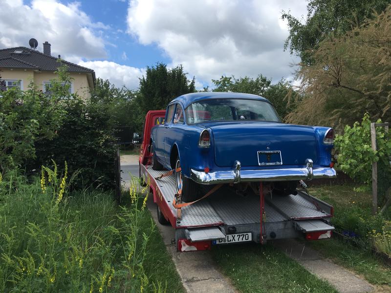

Hallo Stefan, ich hatte erst einen Kantenschutz dran wie bei Kabeltrassen in Gebäuden. Aber derjenige der den TÜV macht meinte zu mir ich sollte das optisch besser machen und den Chromleder nehmen. Reicht wohl vom Radius aus.
Allerdings nehme ich zum TÜV Termin die Stoßstange für vorne auch noch mit falls der Tüver es sich noch mal anders überlegt.
Ansonsten sollte ich nur bei den Cut Outs die Flügelmuttern gegen normale Muttern ersetzen, die Cal Tracs installieren und den Drehzahlmesser auf das Armaturenbrett packen damit es mehr nach historischem "Gasser" aussieht. An das Rohr vorne sollte ich noch die 2 Flachstahlstreifen anschweißen um ein Nummernschlidhalter zu haben. Die vordere Stoßstange hab ich mit selbst gebauten Haltern versehen, so kann das Rohr drin bleiben.

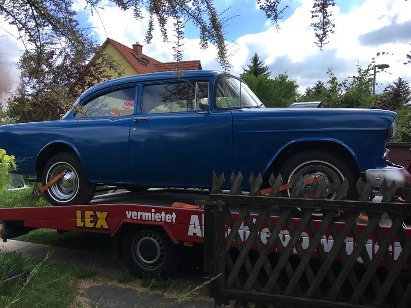

So der Chevy ist bei der Werkstatt die den TÜV macht. Nach kurzem anschauen meinte der Typ das es wohl min. 6 Ausnahmegenehmigungen werden eventuell mehr. Eine Testfahrt wegen Lautstärke hofft er umgehen zu können, das wäre auch noch mal recht teuer. Im großen und ganzen hat ihm gefallen was er da sieht. Die Bremsleitung nach hinten muss noch etwas geändert werden, bei den Cal Tracs hab ich eine Unterlegscheibe vergessen und eventuell müssen die Bögen über der HA vom Auspuff noch etwas anders vom Winkel her. Morgen weiß ich es genauer da will er mit der Durchsicht fertig sein.

So langsam wird es lächerlich. Vollabnahme/ TÜV bestanden. Der Tüver ist 4 Runden recht sportlich mit dem Auto gefahren und war begeistert. Aber jetzt kommts........ H Gutachten verweigert, wegen.......... den Cut Outs und einem angeblich gefakten Foto wo ein fast identischer 55er im Jahre 1969 drauf ist. Im Hintergrund des Bildes waren 2 Leute zusehen, einer hatte davon eine weiße Hose an (wahrscheinlich Jeans) und da war der Tüver der Meinung das gab es 69 noch nicht. Als mir der Typ aus der Werkstatt das berichtete wollt ich mal kurz ausrasten.
Ich war gestern noch 8 std bei ihm auf dem Hof am Schrauben, hab die Auspuffanlage über der Achse und am Ende geändert, hab eine neue Bremsleitung von vorne nach hinten gezogen (ich hatte nicht gebördelte Verbinder benutzt die nicht zulässig sind), die Dichtung am Thermostatgehäuse getauscht und vorne links den Bremsschlauch anders verlegt zur Bremszange und noch was an den Cal Tracs geändert.
Die Vollabnahme hat übrigens 400,- Euro gekostet.
Mein neues Wunschkennzeichen steht seit heute fest PM-AT 12 All Tüver are Bastards.
Auf dem Bremsenprüfstand haben die Bremsen ihre Werte locker gebracht, beim Fahrtest fühlte es sich wohl komisch an, da die hintere Bremse blockiert während es vorne noch etwas abrollt. Hab schon recherchiert, ist bei SSBC Force 10 Anlagen nix seltenes, liegt wohl an der falschen Einstellanleitung. Wenn ich den Chevy wieder hier hab korrigiere ich das mal wie ich es im Netz gefunden hab und hoffe die Jungs haben Recht.
