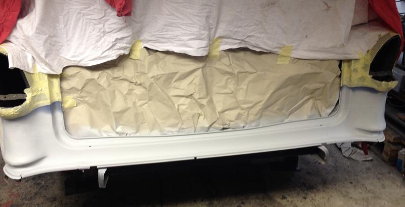

« Antwort #260 am: 30. 09. 2016, 10:27:32 »
Heck endlich gefüllert

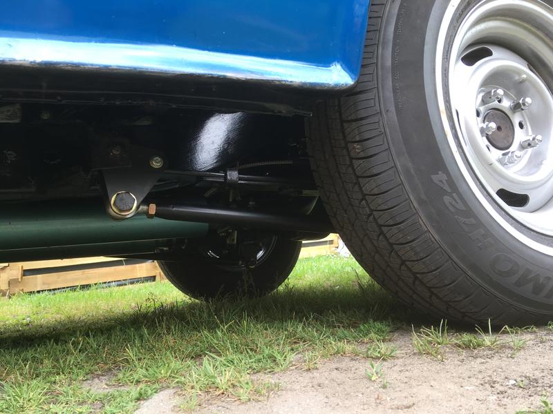

Hier ist ja schon ne Weile nix mehr passiert. Daher mal ein Update. Kaum zu glauben aber ich hab den ganzen Bitumen Mist runter, anschließend den Unterboden und den Rahmen mit Owatrol grundiert und heute die erste Schicht schwarz gestrichen.
Vorher musste ich noch ein paar Löcher zu schweißen, am Anfang waren sie ca. 2mm als ich einen Schraubendreher durchstach war es einiger größer. Manchmal hat auch das Schweißgerät den Job übernommen die Löcher größer zu machen.

Neues Handbremsseil ist drin, Karina ist wieder am richtigen Platz und der Bremsschlauch zur HA ist erneuert. Es läuft endlich mal wieder gut. Wenn das so weitergeht dann bin ich in 3 Wochen TÜV bereit.

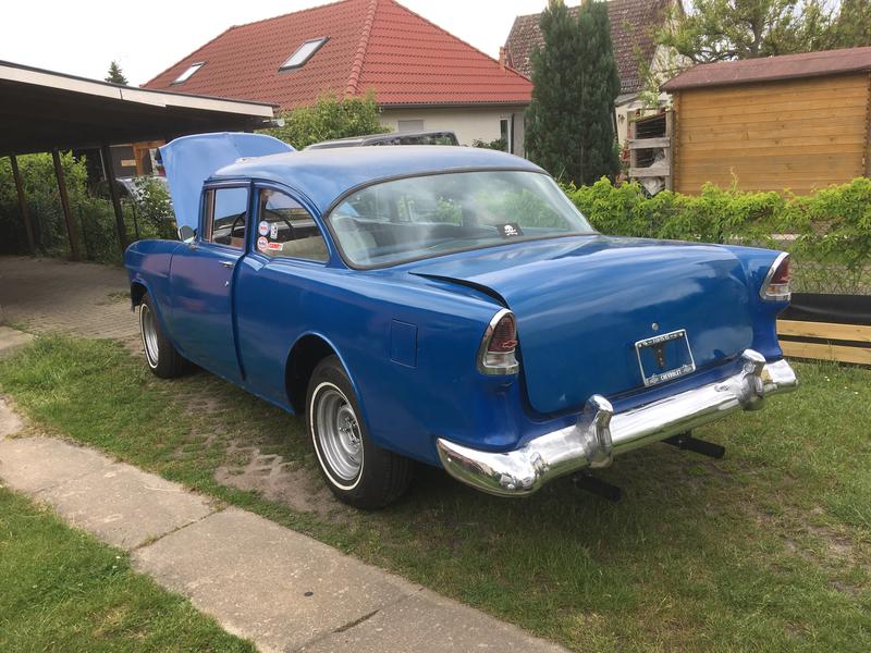

Erstmal neue Bilder, zum TÜV geht es in 2 Wochen.
