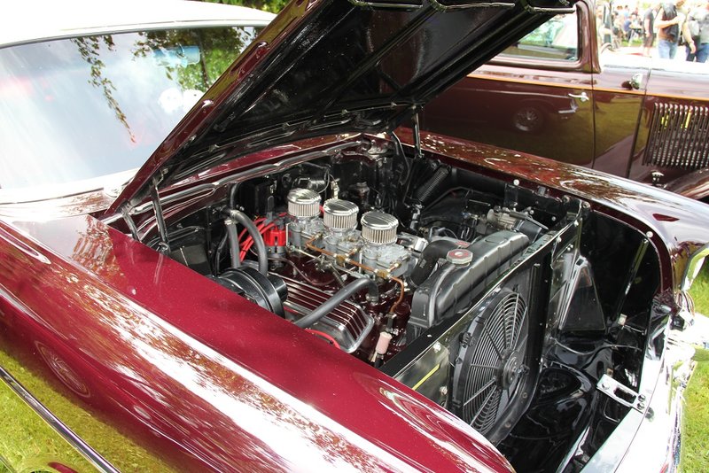

Markus das sieht man nicht gerne.
Habe auch einen E-Lüfter verbaut mit separatem Schalter zum zuschalten, vor allem im Stau sehr hilfreich oder wenn es mal in die Berge geht oder auf der Autobahn bei höheren Drehzahlen.
Läuft selten aber fühle mich sicherer mit dem Ding.
die-brüder-des-belair
  • Beiträge: 635
Re: Mein 55er 150
« Antwort #322 am: 22. 07. 2017, 17:05:59 »
So haben wir das auch gemacht, und unserer Meinung nach die beste Lösung  8)
« Letzte Änderung: 22. 07. 2017, 17:11:43 von die-brüder-des-belair »
  • Beiträge: 635
Re: Mein 55er 150
« Antwort #323 am: 22. 07. 2017, 20:13:15 »
als hätte jemand die motorräume der brüder fotografiert😁.
