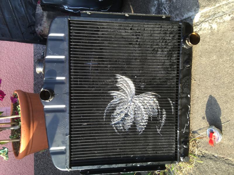

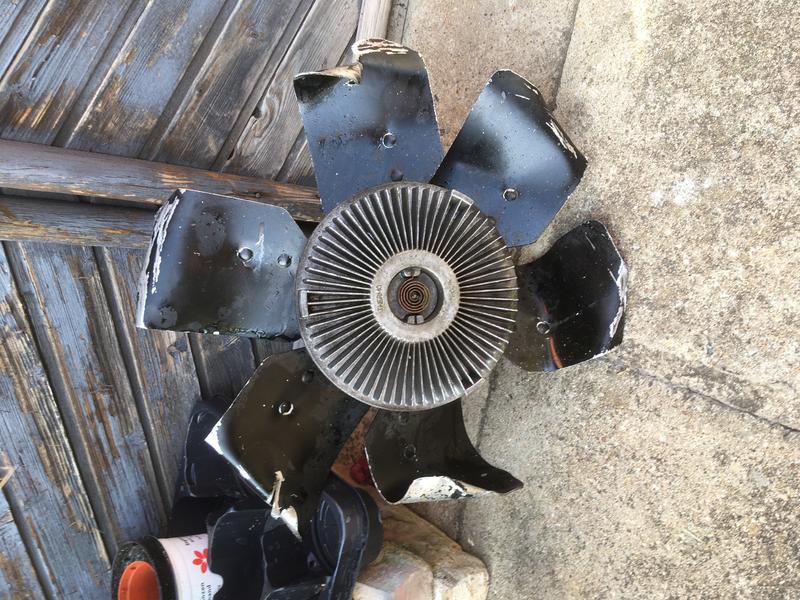

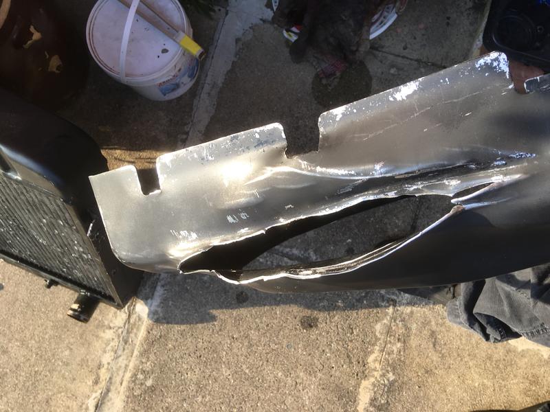

Mir ist heute im Stand bei ca. 2500 U/min die Wapuwelle gebrochen, dabei hat es noch die Riemenscheibe, Alu Fan Shroud und leider auch den Kühler zerstört. Wollte was wegen Vakuum schauen.
Denke das ist wegen einer Unwucht in der Wiscokupplung oder Lüfter passiert.
« Letzte Änderung: 19. 07. 2017, 20:40:51 von MarkusM »

Son Mist, gerade das Tüvdrama hinter dir und jetzt das. Hoffe dir ist nix passiert, son Lüfter geht auch mal schnell durch die Motorhaube und alles was ihm im Weg ist.

Lass den Visco weg. der Vergaser braucht eine kontinuierliche Belüftunge des Motorraumes auch schon bevor sich die Hitze staut.

Ich hab noch einen Lüfter mit Visco aus einem 69er El Camino und ein Flexlite, so einer der sich "verbiegt" bei höheren Drehzahlen. Ich könnte auch einen E Lüfter verbauen.
Hatte 2 Sekunden vorher noch meine Hand drüber. Wenn der Küler und das Luftleitblech (zum Glück Alu) nicht gewesen wären hätte es schlimmer ausgehen können.

Ich würd ja gleich auf den Elektrolüfter umsteigen. Keine Verletzungsgefahr und mehr Leistung/weniger Verbrauch.
Das Thema Belüftung im Motorraum halte ich ehrlich gesagt für etwas überbewertet. Hierzulande wird's erstmal selten so richtig warm und zum anderen ist der Motorraum so "löchrig" dass es da bei normaler Fahrt keine Probleme gibt.
Selbst im Stand gibt es durch die Temperaturdifferenz schon genug Luftbewegung. Ich hatte nie Probleme...

E-Lüfter hatte ich auch mal in meinem imperial drinn. Aber wieder auf originalquirl zurück gerüstet.
Die super und vorallem dauerhafte kühlleistung ist mit nem e-Lüfter nicht zuvergleichen.
Wenn e-lüfter, dann nehme ich die von spal. Sehr gute preis/leistung.
Man darf nicht unterschätzen, wieviel so ein großer normaler e-Lüfter verbraucht. Das muß die Lima erstmal schaffen.
Denn ist sie zu klein, dann ist der zündfunke schwächer, der Motor wird noch wärmer, der Lüfter läuft und läuft, aber harmoniert unter Umständen am ende nicht richtig.
Ich würde wieder alles so bauen wie es war. Denn wenn alles neu ist, sollten derartige Zwischenfälle in weite Ferne rücken.

Mach kein E-Lüfter, Du käufst dir nur Probleme ein, das dauer lüften brauchen unsere Vergaser, erst im letzten Moment starten und direkt nach unterschreiten der kritischen Marke wieder aufhöhren ist dreck. das ver schlimmbessert nur alles.
