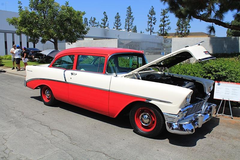

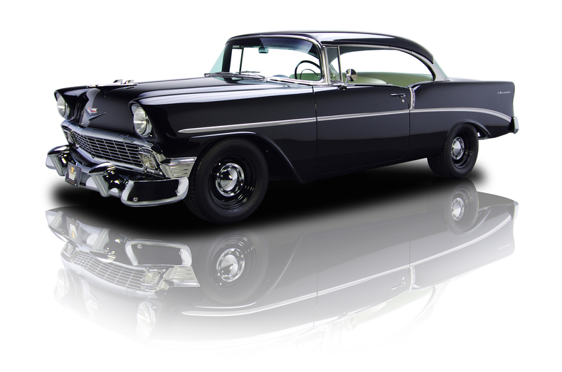

Re: Mein 1956 2door Hardtop!!! Das Warten hat ein ENDE
« Antwort #57 am: 18. 08. 2014, 19:22:40 »
Meinste so ja?
Dog Dish Caps und Stahlfelge, tiefer, sonst auf understatment, als ein kleiner Sleeper, yeeaaahh, so würde ich ihn auch machen  8)
« Letzte Änderung: 18. 08. 2014, 19:32:33 von Mr.409 »
diplov8andi
  • Beiträge: 182
« Antwort #58 am: 19. 08. 2014, 00:14:50 »
Habs schon gemerkt in Sachen Geschmack sind wir uns einig... 8)
