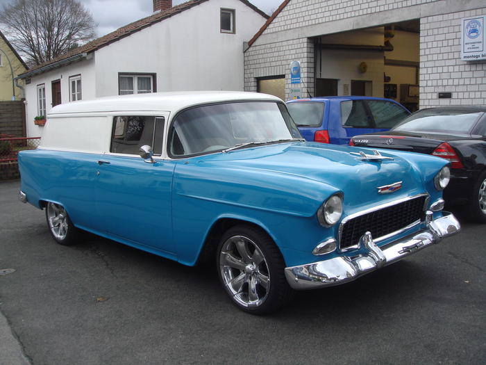

Textauszug : das Fahrzeug war leicht zwischen zwei anderen Fahrzeugen eingeklemmt..........Karrosserie ist weich und läßt sich leicht ziehen.....
Alleine die Heckklappe läßt sich so nicht richten. Falls man eine zum Austausch findet (und das ist nicht so leicht) ist die sehr teuer und die Fracht .........
Also machbar ist das alles, aber dann muß auch der Preis stimmen......

Also für mich ist das fast eine Richtbankarbeit.Zumindest sollte man die Rahmenpunkte vermessen.Weil die Karosse schön gestaucht ist.Bei solchen Unfällen knickt der Rahmen mit Sicherheit nach unten ab und dann erlebt man schöne Überraschungen.Sieht man glaube ich auf dem ersten Foto ganz gut,mit der Frontansicht.

Der hat gut einen bekommen, sieht man auch am Türspalt der beifahrertür und dem riss.....

Alles halb so wild, sieht auf den Bildern viel schlimmer aus als es ist! Der Rahmen ist 100% in Ordnung! Die Front hat sich lediglich in den Schraubenlöchern verschoben, das war grad mal ne halbe Stunde Einstellarbeit und schon erledigt. Stoßstangenhalter kauf ich neu und vorn ist alles wieder fein. Heckklappe ist Matsch, Heckblech und der Einstieg sind aber OK, da lag der Treffer höher. Die Seitenwände sind im wesentlichen von den Seitlichen Befestigungen der Stoßstange nach vorn geschoben worden und haben sich dann nach außen gewölbt. Da kommt der Dozer dran, kein großes Ding, ist ja nur ne einfache Blechwand. Einzige echte Herausforderung ist die Heckklappe, die nicht als Neuteil zu bekommen ist. Ansonsten hat der Wagen eine super Blechsubstanz. Schweller, Bodenbleche, alles original, ungeschweißt und extrem gut. Da hat sich jemand eine erstklassige Karosserie für sein Projekt gesucht :-)). Die Innenausstattung ist handwerklich sehr gut gemacht, aber nicht unbedingt mein Geschmack, typisch Ami halt. Die 18 Zöller gehn nätürlich auch gar nicht. Reifen sind erst ein Paar Monate alt und haben laut Rechnung knapp 1000 Euro gekostet. Dunlop 255/35/18 das geht gar nicht! Ist alles eingetragen, aber wohl nicht ganz H-Kennzeichen tauglich ;-)). Motor ist neu, mit Rechnung. Klima, Servo, Scheibenbremsen sind auch an Bord. Werd euch mit ein paar Bildern auf dem Laufenden halten.

Galube nicht, dass der Schaden so mega schlimm ist...denke, dass das Seitenteil und die Heckklappe die größten Aufgaben sind...zumindest war das mein Eindruck von den Bildern.
Die Heckklappe dürfte verdammt schwer wieder herzustellen sein. Vielleicht kannst Du das untere Blechteil tauschen...und es findet sich etwas mit ähnlicher Wälbung auf nem Schrittplatz, was man einsetzen kann...und der Rahmen untendrunter ist mit viel Mühe wieder geradezuklopfen...oder eben Gebrauchtteil aus USA...

Meiner Meinung nach ist es sauschwer bis unmöglich eine Sedan Delivery Heckklappe zu finden.
Wenn es mein Projekt wäre, würde ich die verbeulte Haut abtrennen, versuchen das Gerippe wieder zu richten und dann die Haut einer normalen Station Wagon Klappe (gibt es neu als Rep-Blech: http://www.classicchevy.com/product.asp?pf%5Fid=31%2D337&dept%5Fid=2207)
zu modifizieren (im Scharnierbereich) und auf das Gerippe zu bördeln und stumpf mit dem Fensterbereich zu verschweißen.

ich hatte schon eine gute rostfreie Klappe in Texas ausfindig gemacht, der Verkäufer hat sich aber leider entschlossen sie als Reserve für seinen eigenen Delivery zu behalten. Wenn Stefan mir keine besorgen kann, werde ich das mit dem Reparaturblech machen. Die Klappe ist innen komplett zu, aber wenn die alte Haut runter ist, sollte sich der Rahmen richten lassen. Zuerst sind jetzt aber mal die Seitenwände drann.
