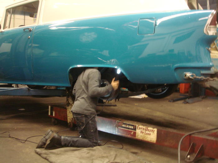

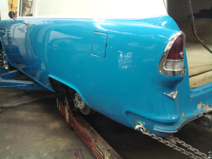

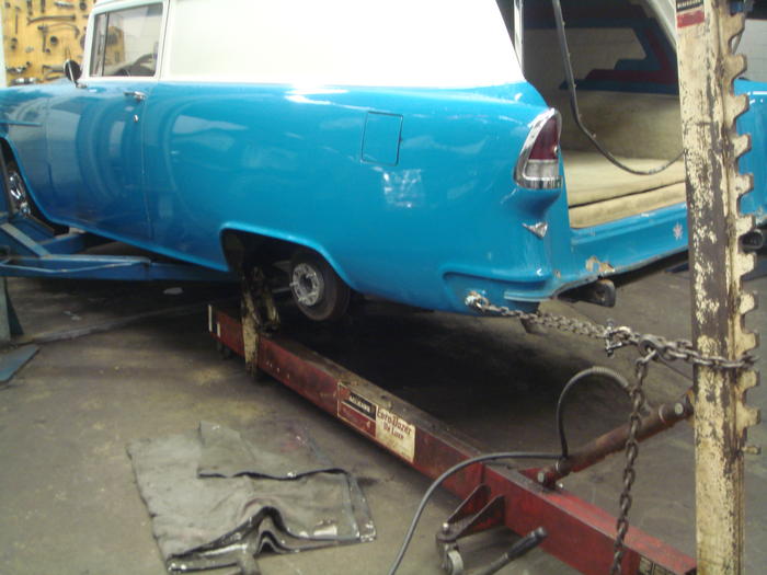

hab heut mit meinem Sohn am Delivery gearbeitet. Wie man sieht, voll in seinem Element mit seinen 10 Jahren! Stoßstange abgebaut, Dozer angehängt und Seitenwand links rückverformt. Ging wie erwartet sehr easy :D. Wäre da nicht der Lack gerissen, könnt das glatt so bleiben. Morgen ist die andere Seite drann, das sollte noch einfacher werden.

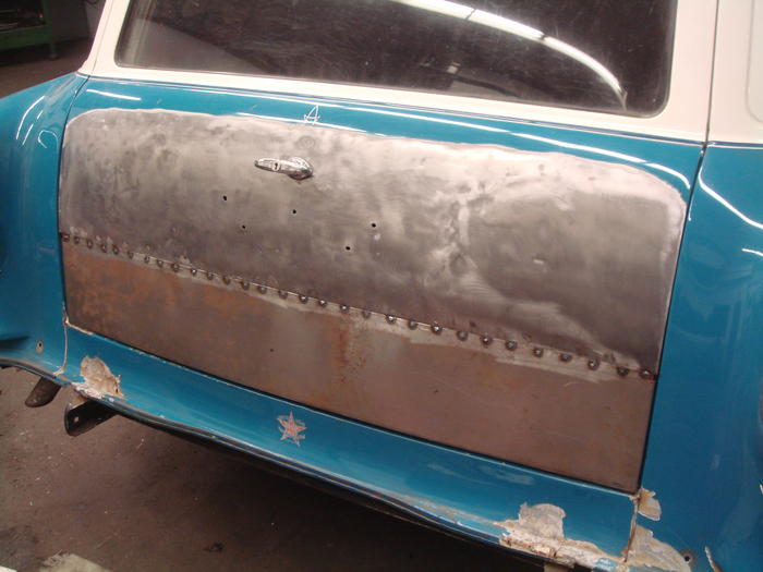

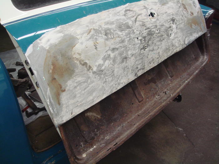

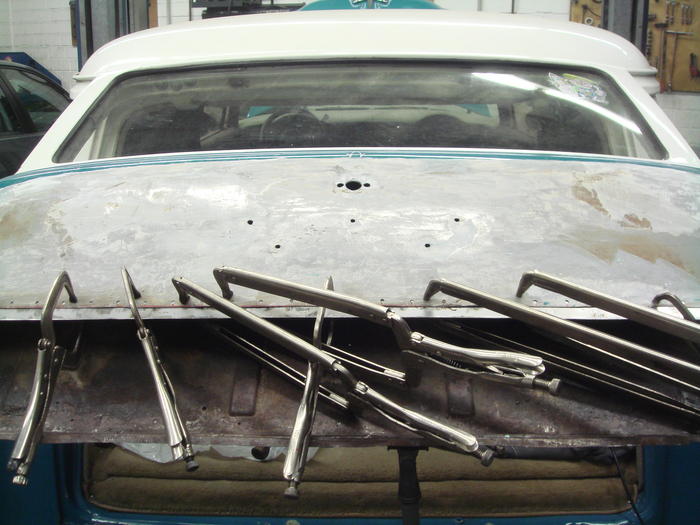

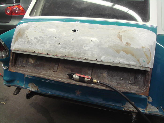

Ahoi Leute!

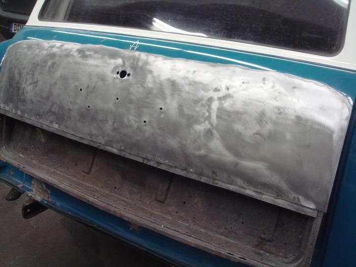

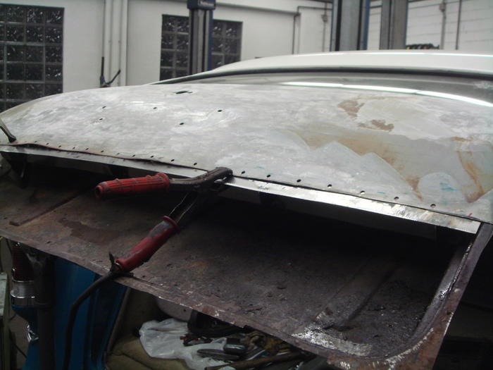

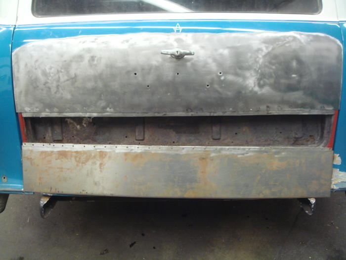

Problemfall Liftgate! Ne anständige Heckklappe ist leider nicht so leicht zu finden :( . Wenn überhaupt, gibts ein durchgegammeltes Teil am Arsch der Welt. Deshalb hab ich mich entschlossen meine Klappe zu reparieren. Die ist wenigstens Rostfrei  :) . Das untere Drittel der Außenhaut hab ich abgetrennt. Den Rahmen gerichtet und rückverformt (sch... Arbeit). Den oberen Teil der Außenhaut hab ich ausgebeult, war nicht so einfach :( . Um das Ganze zu stabilisieren, habe ich mir aus 2 Blechstreifen eine T-Stebe mit einigen Verstärkungen und dem Radius der Ladekante angefertigt und eigeschweißt. Wobei das braune Zeug in der Klappe dabei flüssig wird und ne echte Sauerei macht. Da hat wohl jemand ne Tonne Wachs oder sowas reingeballert. Jetzt werd ich mir ein Blech kanten und damit den unteren Teil ersetzen. Über die Zeit die dabei draufgeht darf man natürlich nicht nachdenken. Aber was solls, man hat ja sonst nix zu tun :D. Hier noch einige Bilder.
Gruß   Frank

Hi Franky
Wie schon zu erwarten sieht das echt Top aus ;) Würd mir das gern mal Live anschauen....sozusagen dem Meister mal auf die Finger lunzen ;D
Hätt nich gedacht das man das alte Teil so wieder hinbekommt. Find deine Arbeit echt Klasse! "Daumen hoch"
Gruß Benno

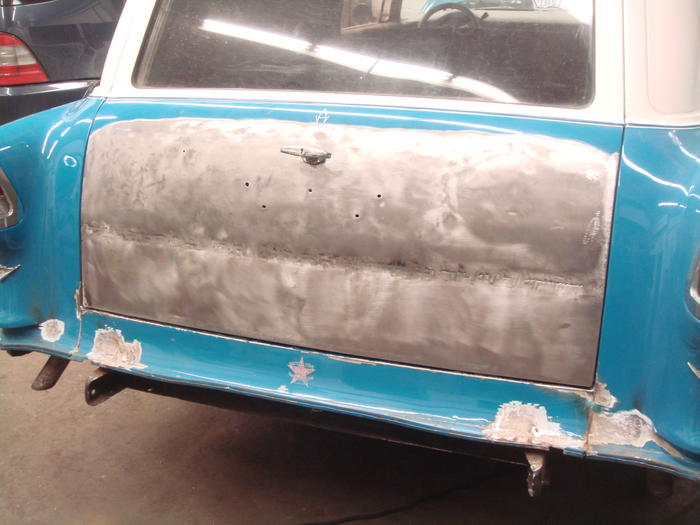

Ich werde am Montag mit der Heckklappe weitermachen. Bisher hab ich noch ein Blech zugeschnitten, gekantet und eingeschweißt. Sieht schonmal ganz gut aus. Noch etwas Feinarbeit, dann wird verzinnt und ab zum Lackierer. Wenn alles fertig ist, bleibt nur die Qual der Wahl ob wir 55er oder 56er fahren.

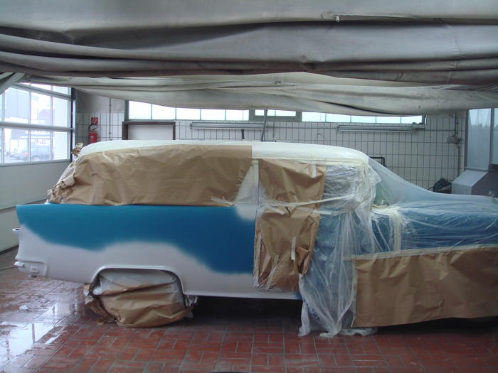

Ja die Innenausstattung ist schon Geschmacksache, gut gemacht aber wohl von nem Farbenblinden. Im Moment ist die Kiste beim Lackierer, da muss ich morgen sowieso hin, werd mal ein paar Bilder machen.
Gruß  Frank

« Antwort #35 am: 06. 02. 2010, 18:05:17 »
Ahoi!

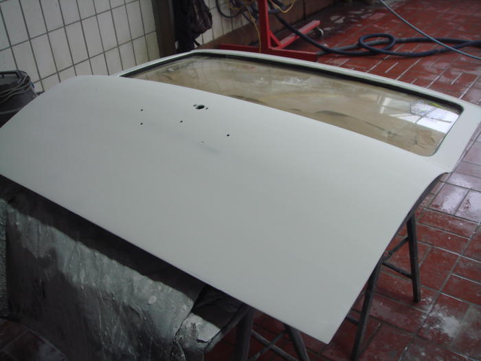

War kurz beim Lackierer, sieht schon ganz gut aus. Werd ihn nächste Woche zurück bekommen :)

Frage:  Was machst du denn mit der Klappe von innen als Konservierung ?
franky
  • Beiträge: 128
  • jesus build my hotrod!
Re: 55 Delivery bei Ebay
« Antwort #39 am: 07. 02. 2010, 11:38:44 »
Moin Tom,
die Klappe war ja völlig rostfrei, die braune Farbe auf den Bildern ist eine Art Wachs. Die Unterkante und Falz ist ja eh neu. Ich werde sie daher wohl auch wieder mit Wachs isolieren. Durch die seitlichen Löcher der Schlösser hat man guten Zugang. Wir verwenden bei Unfallreparturen den Schutzwachs von Würth. Ich hab mir aber auch etwas von diesem Mike Sanders Fett besorgt, habe ich aber noch nie verarbeitet. Das Fett muß erhitzt werden und wird dann eingesprüht. Hat jemand von euch Erfahrungen damit? Ich werde auch den kompletten Unterbodenschutz entfernen, da dieser an einigen Stellen eh lose ist. Was ich dann da drauf mache weiß ich auch noch nicht. Den Wagen werde ich als Alltagsfahrzeug nutzen, auch im Winter. Da muss also was Gutes drunter, hat hier einer einen Tip?
