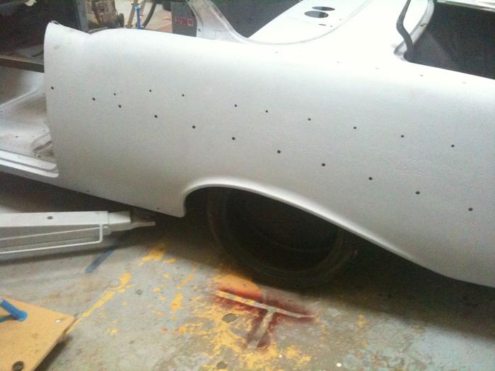

Mit was für Hilfmittel hast du das blech so blank bekommen?.
« Antwort #22 am: 29. 09. 2009, 21:59:13 »
Also als erstes den alten Lack mit einem Spachtel abgekratzt, der war so hart das es ging und auch nur weils nicht der orginale war, da wo der orginale grünton war ging das nicht.
Dann mit einem schwingschleifer und 80 Papier so gut es ging runter mit dem der roten Grundierung und kurz vorm lackieren dann mit 60 Papier von Hand alles schön geschliffen bis es so plank war!
Das war's soweit!

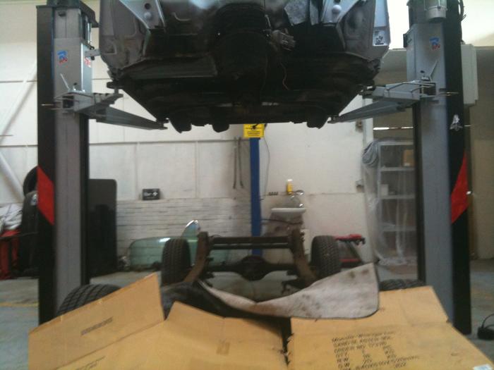

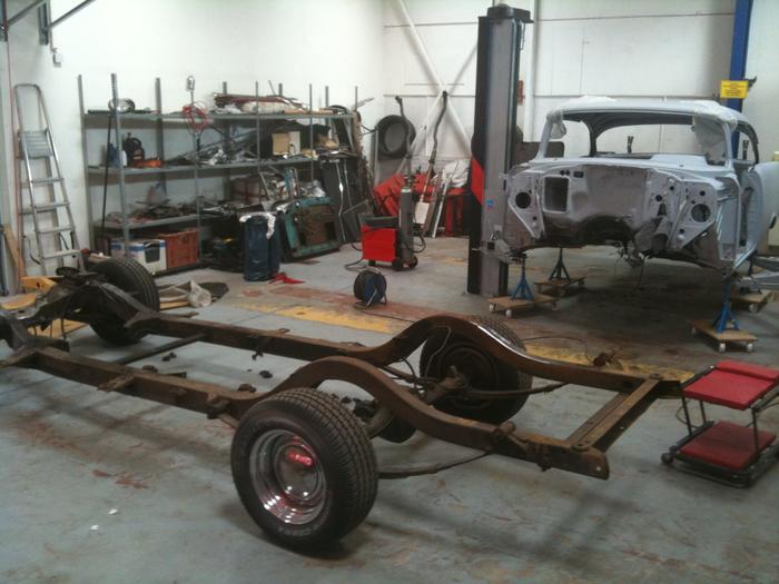

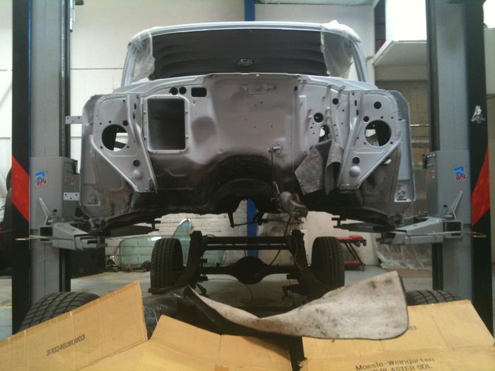

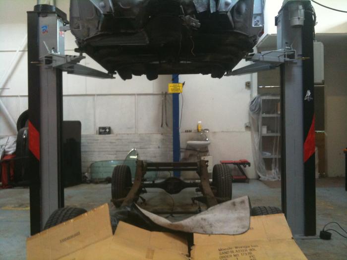

« Antwort #23 am: 02. 10. 2009, 15:21:29 »

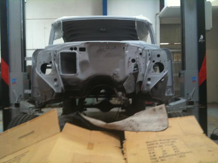

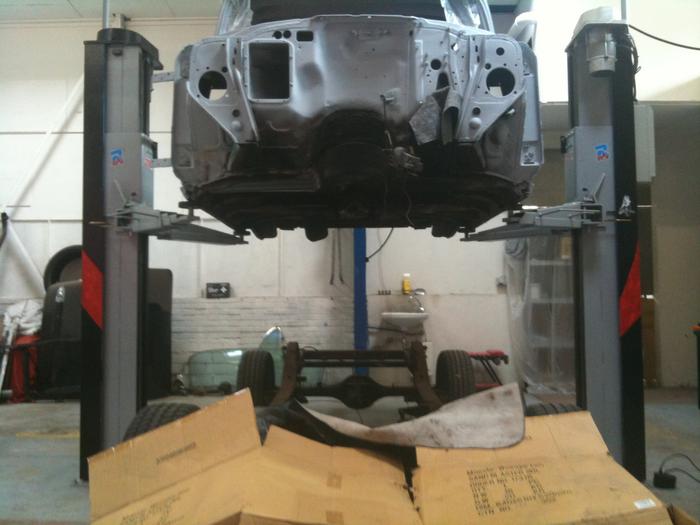

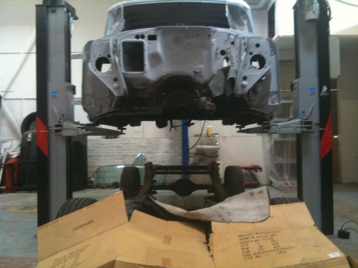

So Heut gings weiter!!!!
Die Scheidung  :'( ;D

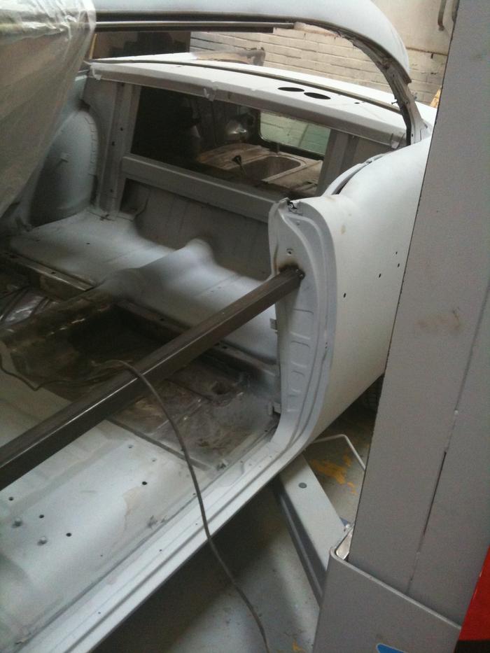

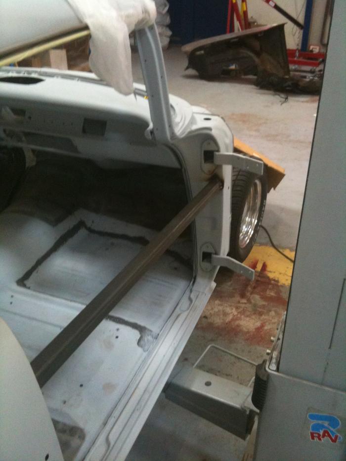

Ging sowas von schnell und sauber ab, hatte ja bedenken das er hinten zu schwer ist und die Karosse nach hinten abkippt aber nix da! Ging wunderbar allein mit der bühne!
Hier nun weitere Bilder!
« Antwort #24 am: 06. 10. 2009, 09:54:45 »
... irgendwie schon der Hammer, dass das Auto auf so einem "simplen" Rahmen sitzt und auch noch fährt. 8)
Habt Ihr richtig gemacht, .... wenn schon dann so! Ich habe ja den Wagen in Mannheim fürs Forum gesehen und gefahren und kann (denke ich) ganz gut einschätzen was da alles zu machen ist. Viel Glück + Spaß weiterhin mit der Resto!
Gruß,Thilo 8)

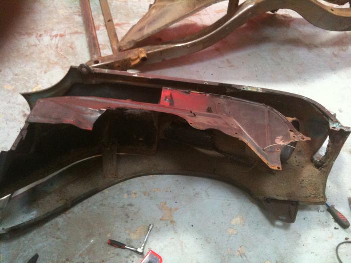

« Antwort #25 am: 06. 10. 2009, 15:00:54 »
Ja zum glück gabs nicht viel zu schweißen, das eine loch am Fender hat der mannheimer schon gemacht und ich musste nur noch den Beifahrerfußboden machen!
Würde es mir eig was bringen den Rahmen noch irgendwo zu versteifen? Wenn ja, wo?

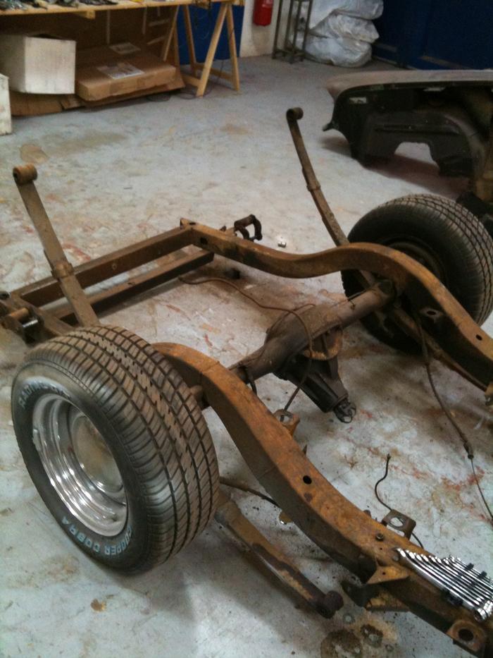

« Antwort #26 am: 06. 10. 2009, 16:56:54 »

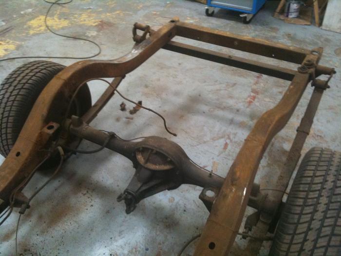

Was was bringen würde und jetzt gut zu machen wäre, wär eine Stoßdämpferaufnahme hinten direkt am Rahmen, gibt es vorgefertigt, kann man aber auch leicht selber machen. Wenn du nicht zu viel Leistung rein packst sollte der Rest stabil genug sein.
« Antwort #27 am: 07. 10. 2009, 22:48:14 »
Gut das du's sagst, daran musste ich denken als ich die highchecker ausgebaut hab! Gibt's da eine bauanleitung für?!
« Antwort #28 am: 08. 10. 2009, 06:28:21 »
Naa, eine Bauanleitung wohl neech
http://www.classicchevy.com/product.asp?pf%5Fid=21%2D76&dept%5Fid=1800
Das ist die "einfache"...  gerades Rohr und 2 Laschen für die Dämpfer-Aufnahme...
Letztendlich ist die "Breite" doch das einzige Maß, was du brauchst.
Wennste mir "tiefer" machen willst, gibt es diese:
http://www.classicchevy.com/product.asp?pf%5Fid=21%2D228&dept%5Fid=1792
Da ist "Selber-Machen" wohl schon schwieriger...

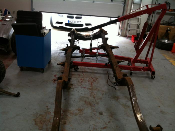

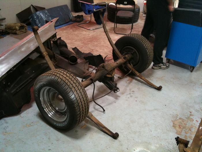

« Antwort #30 am: 13. 10. 2009, 15:23:18 »

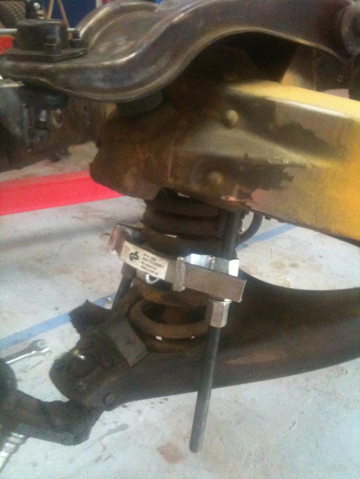

Hallo Jungs

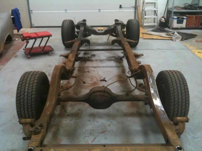

So hat also alles Geklappt mit den Federn....ohne Verletzungen. Danke an der stelle nochmal an Rainer der mir Telefonisch Weitergeholfen hat, ein Schlag und und die verbindung hatte sich gelöst!
Rahmen ist nun auch frei und wird in 2 Wochen gestrahlt.
Grüße!!!!!

« Antwort #34 am: 13. 10. 2009, 22:09:08 »
Werd sicher noch paar mehr Tipps brauchen:) die Verstärkung ist schon bestellt:) hätte sie mir selber gebaut aber bin ja nur am we da und da will ich dann direckt weitermachen!
Wie Bau ich die denn ein? Also das es nacher passt?! Dämpfer dran schrauben und dann Karosse runterlassen um zu schaun wo ich genau anschweiß?

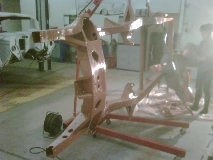

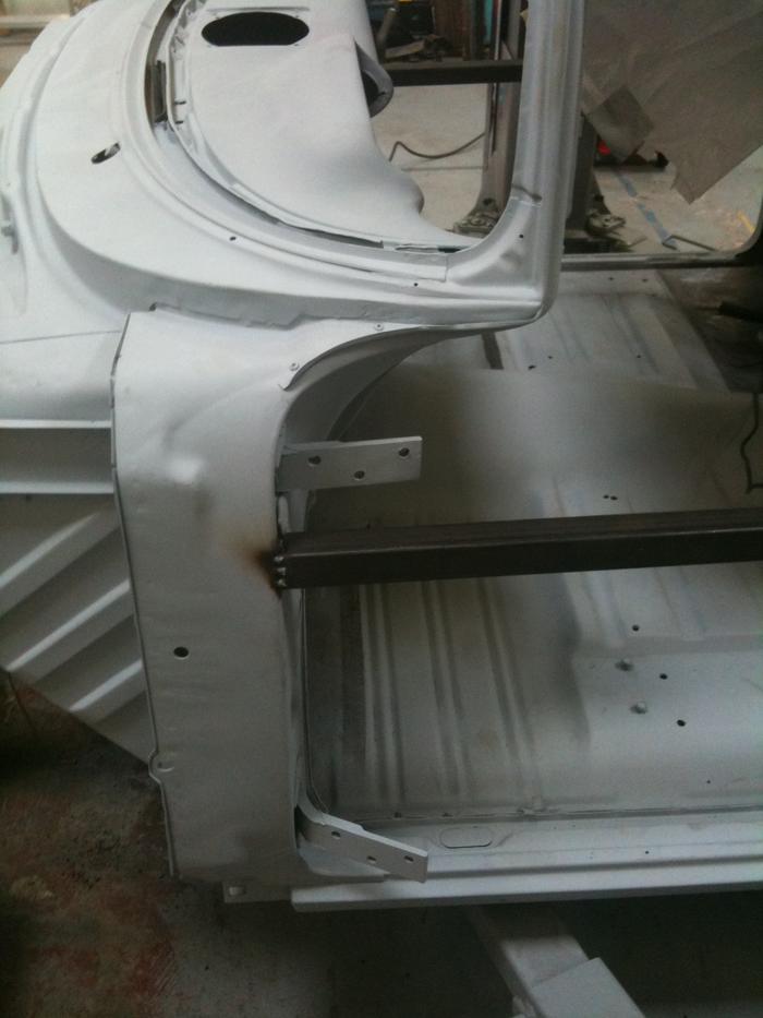

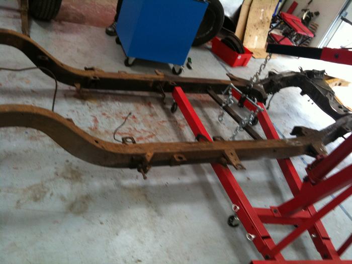

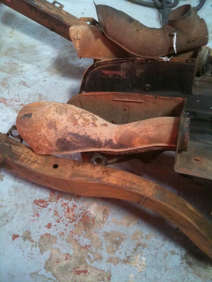

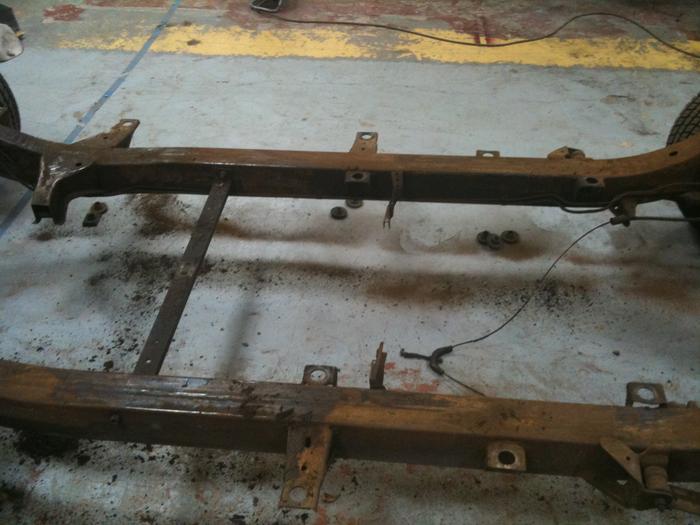

« Antwort #35 am: 31. 10. 2009, 13:56:17 »
Sodele:)

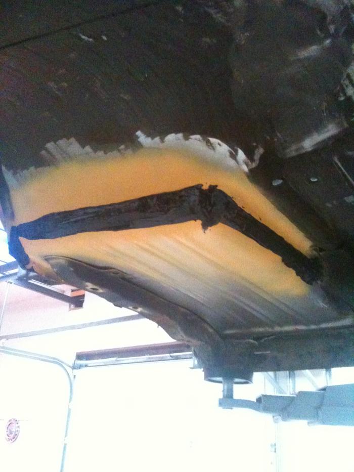

Nun gibs nichmehr viel zum zerlegen. Die sachen die im Rahmen liegen und der Rahmen an sich werden am We gestrahlt, Joa dann die  schweißstellen geschliffen und versiegelt und dann noch ne reifenprobe:) Keine ahnung obs die Größe wird aber die Tiefe vom Auto würde mir schon passen:)
hatte auch noch nen 22Zoll Reifen aber ..... :-X
Nun paar bilder!

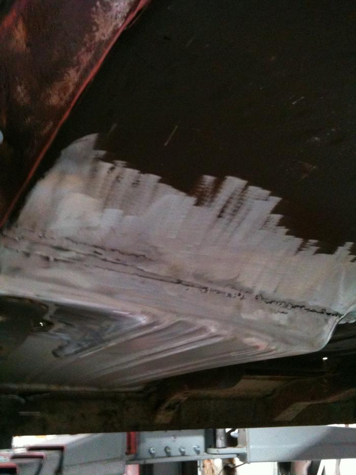

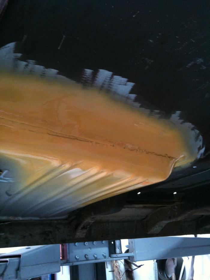

Womit hast du den Unterboden so schön sauber gemacht ?
Ich Lese öfter über Dryice Strahlen.
« Antwort #37 am: 31. 10. 2009, 18:50:13 »
mit der hand und schleifpapier! Davon mit der Flex und einer Fächerscheibe.
Dryice hatte ich überlegt aber kostet doch zu viel! Lieber mehr handarbeit aber billig

So etwas hatte ich mir schon gedacht.
Ist doch sehr gut gelungen.

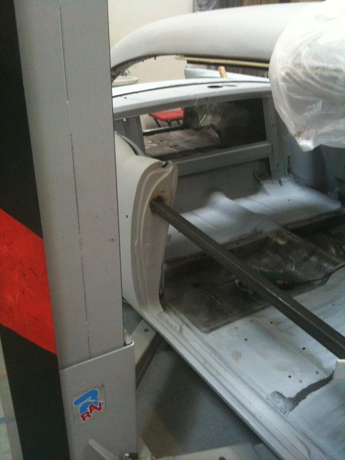

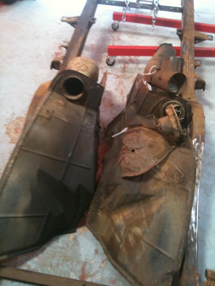

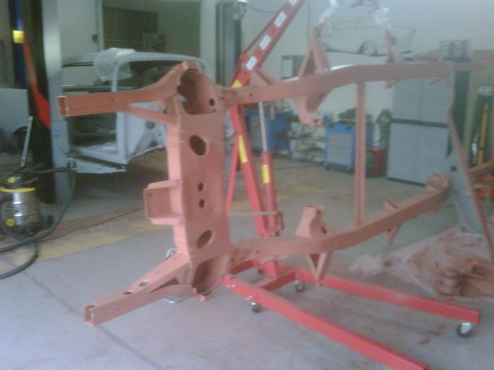

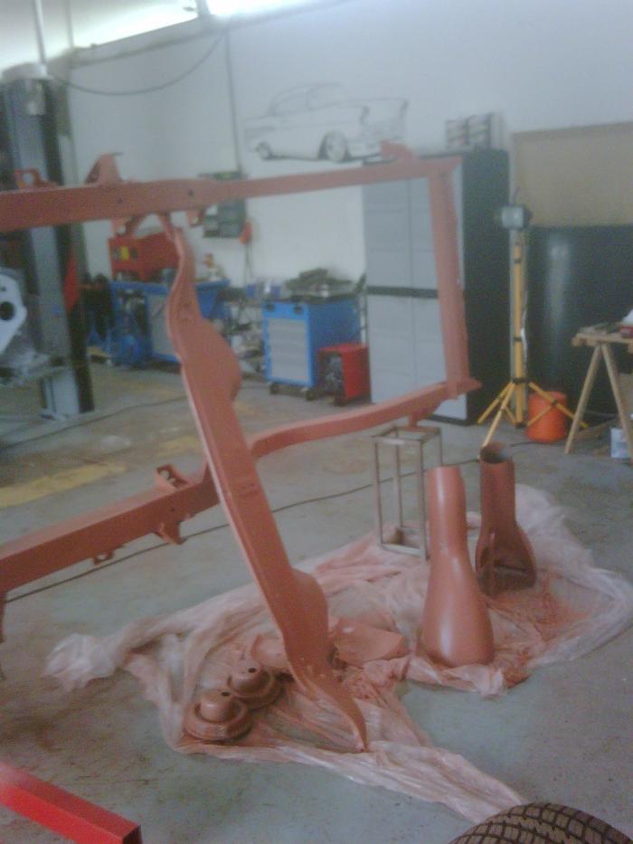

« Antwort #39 am: 04. 12. 2009, 21:35:05 »
Kleines Update

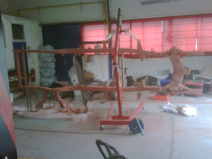

Hier sind die Gestrahlten Teile allerdings schon gut Grundiert!
Juppjupp Ich selber kann momentan leider nicht viel machen weil ich gut mit Mathe und Physik zu tun hab:/ aber mein dad macht in der Zeit schon weiter und die ganzen Neuteile kommen ja auch bald von Stefan:) das wird nen hammer Xmas!!
Hier noch Paar bilder
