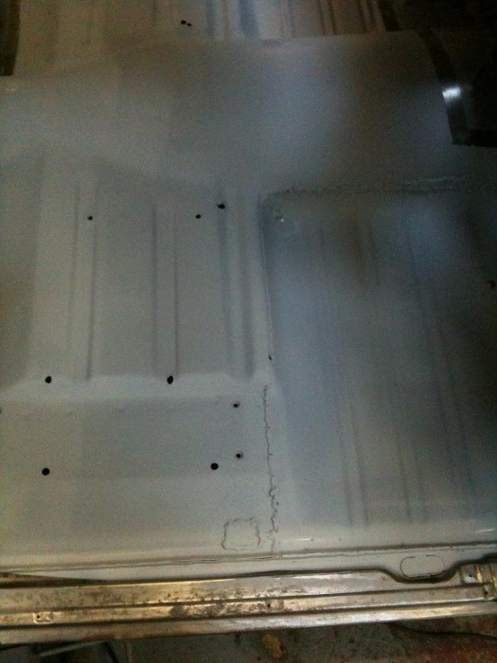

« Antwort #12 am: 09. 09. 2009, 13:10:33 »
HIer mal paar neue bilder!
Haben leider nur am we Zeit am Auto was zu machen!
Dieses We soll dann die karosse runter und das bodenblech eingeschweißt werden!
« Letzte Änderung: 09. 09. 2009, 13:14:18 von TequilaBelAir »
« Antwort #13 am: 14. 09. 2009, 15:03:03 »
Karosse ist doch noch drauf!
Erstmal das Blech vor Rost schützen nachdem es in den letzen tagen doch so feucht war das es rost angesetzt hat! Wohl durch den vielen regen:(
Muss sagen das so ne Grundierung Psychikalischen nutzen hat:) Sieht einfach gleich viel sauberer aus.
Hier die bilder:
« Antwort #14 am: 14. 09. 2009, 15:11:03 »
das blanke Blech sieht ja Super aus 8)Klarlack drauf und gut ist`s ;) ;D
« Antwort #15 am: 14. 09. 2009, 18:26:44 »
Der Gedank war da! Schönes schliffbild und gut ist:)
Aber Nein Lack kommt da schon wieder mal drauf.
« Antwort #16 am: 27. 09. 2009, 18:42:22 »
So hier gibts mal neue bilder! hab eigentlich nur geschliffen und grundiert!
fehlt nur noch unterboden, rahmen und kofferraum!
Bild wie der motor aussehen soll hab ich auch noch bei!
