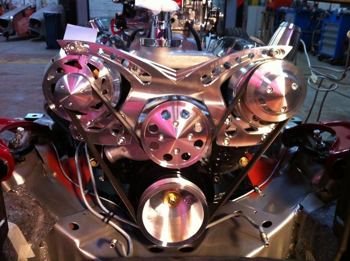

Wow...das Belt-Dingens sieht ja ma richtig klasse aus.
Ist schade, dass man das nicht mehr s sieht, wenn das Auto wieder zusammen ist.

Musste ich leider auch feststellen das man nicht viel von sieht :/ nun kommt der kühler nach vorn wie beim 6 Zylinder.
Das March Kit ist nicht nur schön sondern auch sehr gut gemacht, alles aus dem vollen gefräst !!

Hallo Tequila,
hab mal ne Frage zum March frontend. Dreht die Wasserpumpe dabei nicht rueckwaerts? Oder gehoert da ne spezielle Pumpe dazu?
« Letzte Änderung: 27. 11. 2010, 04:53:21 von Alex »
« Antwort #67 am: 27. 11. 2010, 11:37:45 »
dazu kann ich dir gerade leider nix sagen.
So, das hat mich nun doch verunsichert und ich hab den guten mal angerufen der den motor gebaut hat. Also die Pumpe ist speziell fürs kit. also wird sich richtig rum drehen auch wenns nicht so ausschaut. ;)

Alles klar. Anbei nochmal der Link zur March Webseite wo ganz unten von einer Wasserpumpe mit "reverse rotation" gesprochen wird.
http://marchperf.com/revolver_altps_sb.html
Sollte eigentlich einfach sein das zu verifizieren, denn ich glaube die Kuehlleistung ist erheblich vermindert wenn eine normale Pumpe verwendet wird.

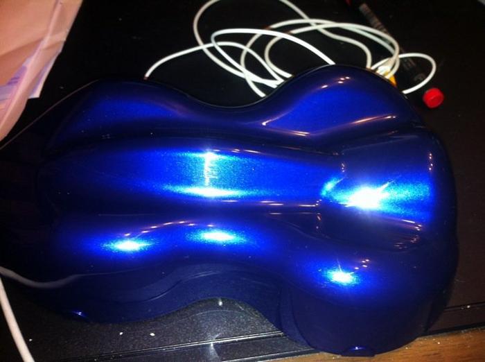

hier noch ein paar bilder von heut
das wird der lack!
