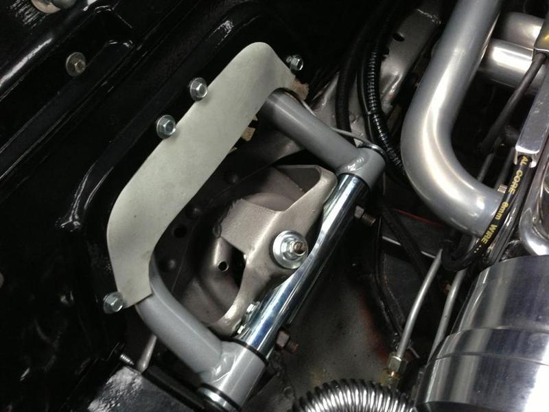

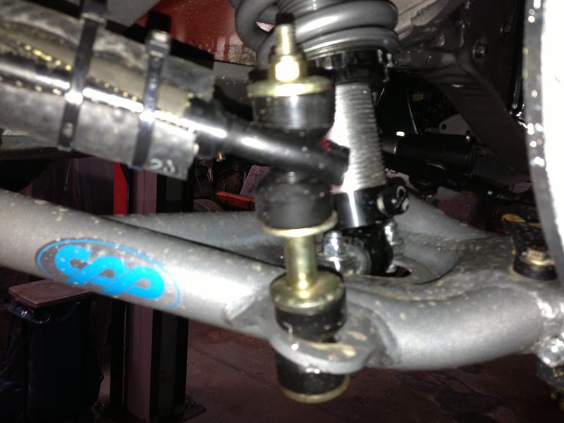

« Antwort #424 am: 17. 12. 2012, 02:43:38 »
Hier mal noch die neuen A-Arms, was noch neu ist sind die Dämpfer und federn (verstellbar) Bilder kommen wenn ich Mr.Blue´S wieder auf der Bühne habe

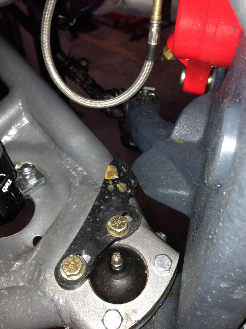

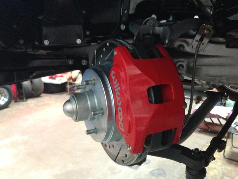

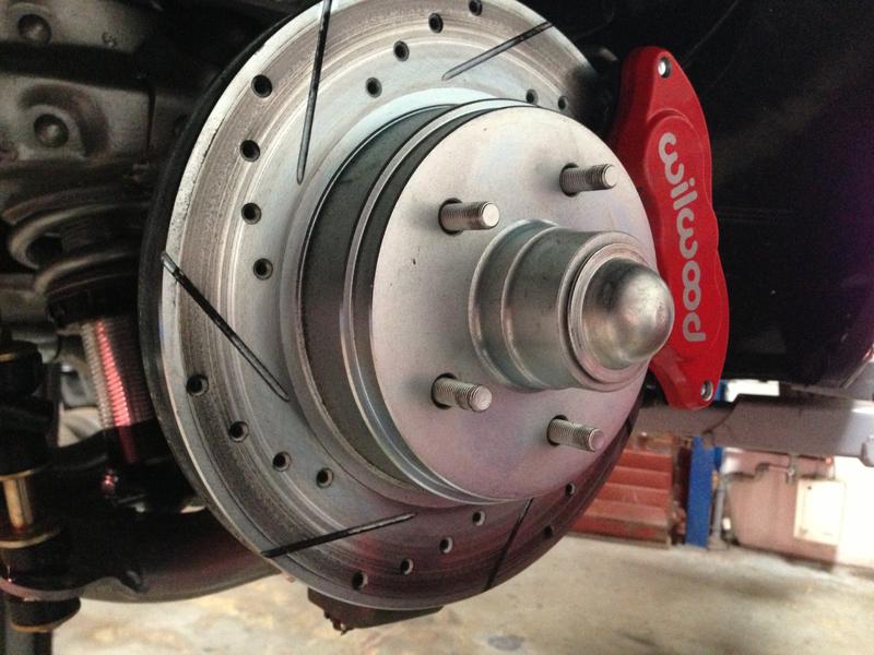

« Antwort #425 am: 22. 02. 2013, 13:51:34 »

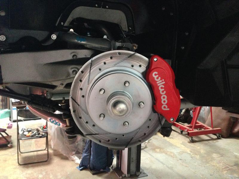

Fertig ist man wohl nie :-P
Neue Bremsen QA1 Fahrwerk CPP Querlenker....scheint nun alles zu passen, war aber eine Geburt, die Anschläge haben niht gepasst und somit haben die felgen innen leicht was abbekommen, nun haben wir selber Anschläge gemacht.
« Antwort #426 am: 18. 06. 2013, 06:12:10 »
Hi Tequila,
Ich hab gerade nochmal ein paar bilder von deinem auto angeschaut und gesehen dass du coilover federn von qa1 faehrst,  sind das die bei der die feder in die originae federaufnahme passt und der stossdaempfer ist auch einstellbar?
Hast du die 350lbs/in federn? Wie ist das fahrverhalten und der fahrkomfort?
Ich habe ein paar bedenken mit der unteren aufnahme, sind ja nur 2 kleine schrauben die auf dem dreieckslenker aufliegen.
Danke und gruss,

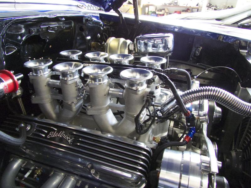

« Antwort #432 am: 04. 06. 2014, 18:41:20 »

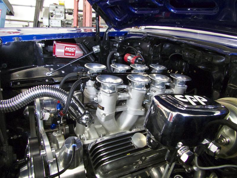

in der neuen street :)
und hier noch ein update :)
jetzt hat er ne Einspritzung mit style ;)
« Letzte Änderung: 04. 06. 2014, 18:46:47 von TequilaBelAir »
« Antwort #433 am: 05. 06. 2014, 11:51:46 »
Krasse Optik....fehlen nur noch 8 Löcher in der Haube...oder Ansaugung direkt über die Speere und deren Kanäle...
« Antwort #434 am: 05. 06. 2014, 19:51:39 »
und wie er am gas hängt:) so geil!!! :=S
