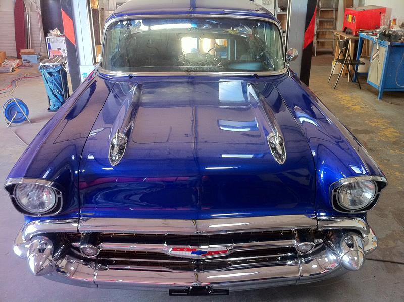

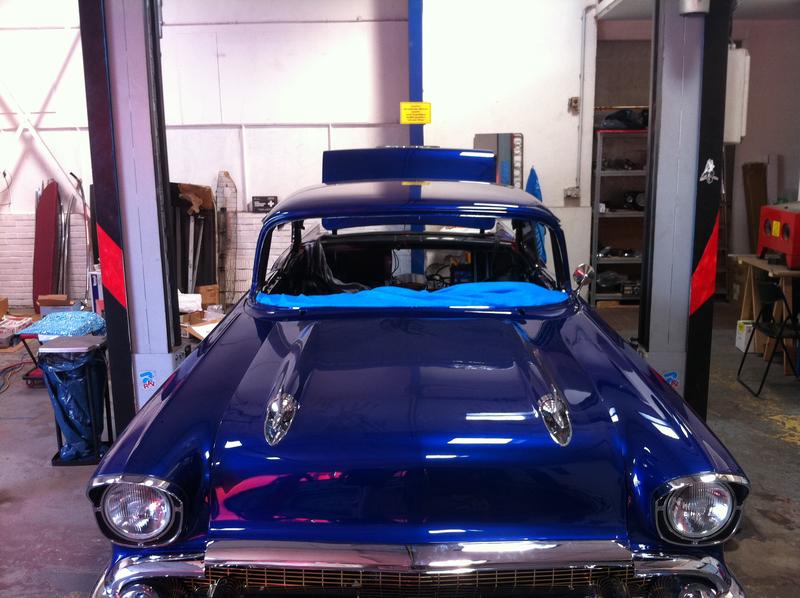

Steffan war da:)
Und dank ihm ist die scheibe GANZ und nicht in 2 oder 1000 teilen drinne:) DAnke nochmal:)!!!!!

Hallo!
Ich habe mal irgendwo gelesen, das der Chromrahmen mit dem Einbau der Scheibe gleichzeitig gemacht werden muß? Und da ist mir der "Spalt" (?) unten/Fahrerseite aufgefallen... gibt´s da Probleme? Ich hoffe doch nicht!!!
Oliver
WWW & Facebook
« Antwort #205 am: 04. 10. 2011, 19:41:54 »
Ja der obere Chromerahmen muss vor dem Einbau der Scheibe in das Scheibengummi gedrückt werden. Dann kommt die Scheibe rein.
Aber denke mal das Stefan das so gemacht hat.
« Antwort #206 am: 04. 10. 2011, 21:22:32 »
Der Chromrahmen wird da doch noch von den Wischerabdeckungen runter gedrückt, dann passts. ;D
« Antwort #207 am: 05. 10. 2011, 01:14:09 »
Ja ja - böse Falle - die Windschutzscheibe meines Freundes Don Martin haben wir daher auch gleich zweimal einbauen dürfen - hätten doch vorher mal genauer hinschauen oder den FinDoktor anrufen sollen  :D
Stephan
« Antwort #208 am: 05. 10. 2011, 14:16:33 »
Ja der untere Rahmen auf der fahrerseite passt nicht ganz so gut, aber eben  durch die chromteile vom wischer wird das schon. Das Problem an der stelle ist die Gummidichtung, da gibt's noch bissl Spannung was Sib. Aber denke ich mit der Zeit geben wird. Ohne findoc wär das alles nich so toll gelaufen. Danke an der stelle nochmal!

Dann sitzt vermutlich die Scheibe nicht 100% mittig. Du könntest versuchen die Scheibe mit Unterdruck Saugnäpfen noch etwas in Richtung Beifahrer zu ziehen/drücken.

Ich werd's mal mit sanftem klopfen versuchen;)

Fahr zu Carglas und versuch dir die Gumminäpfe zu leihen.
Sonst machst du eventuell noch die Scheibe kaputt.
« Antwort #213 am: 06. 10. 2011, 08:31:57 »
@ Mr. 409 : Carsten, die Scheibe sitzt mittig, denn sonst würde sie garnicht rechts oder links in den Rahmen der Karosserie passen. Also bitte Vorsicht mit solchen Tipps, wie mit den Saugnäpfen die Scheibe verschieben zu wollen.... ;)
Heiko, wahrscheinlich sind die Zierleisten, die ja nicht von diesem Fahrzeug stammen, nicht ganz 100% gerade (haben ja auch schon einiges hinter sich) und müssen ggf. etwas "nachgetrimmt" werden.... das ist manchmal etwas mühsam, aber durchaus notwendig......bitte laß dich nicht darauf ein und versuche die Scheibe mit Saugnäpfen zu verschieben, denn die sitzt !!!!!
Vielleicht kannst du das Gummi an der Stelle noch ein klein wenig nach unten drücken....aber bitte nur am Gummi!!!!
« Antwort #214 am: 06. 10. 2011, 10:22:21 »
Okay dann werd ich dir da vertrauen, immerhin war das nun schon deine 7 Scheibe.
Aber ansich passt das vorne schon alles sehr gut, werde mir die leiste aber nochmal anschaun.
« Antwort #215 am: 06. 10. 2011, 15:11:39 »
Moin, Moin, Stefan,
ich hatte den Fall bei der meiner hinteren Scheibe. Das Gummi quetschte unten raus, und wir habe die Chromeleiste deshalb nicht reingesteckt bekommen.
Das Gummi war halt im Weg.
Wie gesagt, es steht ja weiter oben auch "Vermutlich"
« Letzte Änderung: 06. 10. 2011, 15:19:27 von Mr.409 »
« Antwort #216 am: 07. 10. 2011, 11:48:10 »
Also vorn geht's... Scheint als arbeitet das Gummi noch bisschen... Scheibe hinten ist nun auch drinne obere leiste Sitz Bombenfest aber die unteren machen noch Stress:/

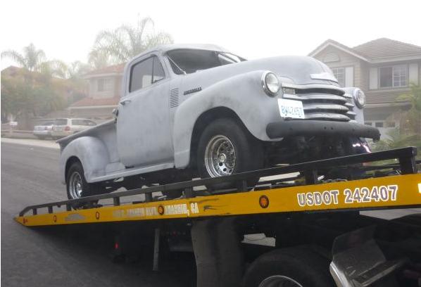

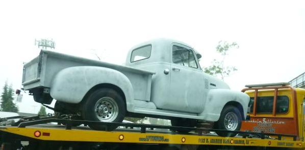

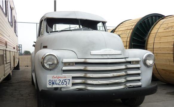

So...:) Stefan hat meinem Dad was feines gekauft;) Chevy steckt einfach an:)
