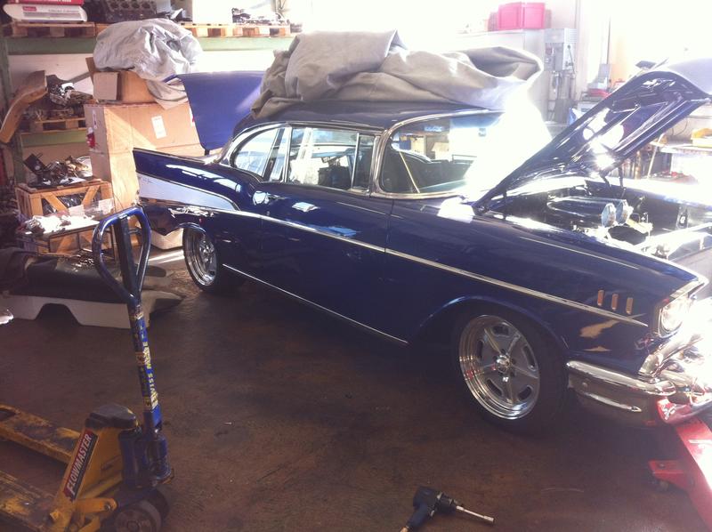

Felgen. Centerline sundance Series-Boulevard 8x18 et 12 hinten 9,5x18 et 19. Reifen VA. Continental Sport contact 3 245/40r18 ha. 275/35r18
So jetzt ist alles an Daten da;)

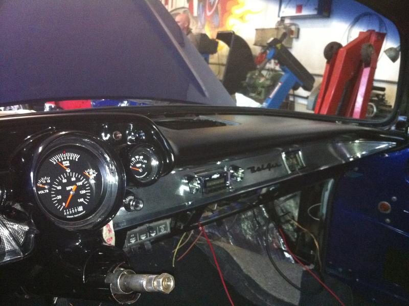

« Antwort #243 am: 14. 12. 2011, 17:22:02 »

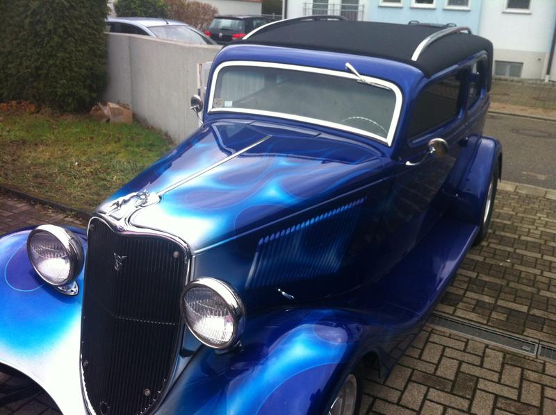

Kleines Update... Tacho ist drinne und noch 2 schöne teile waren da;) Der blaue ist zu kaufen für 59000€ ;)

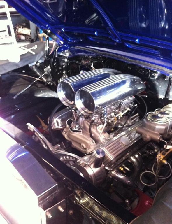

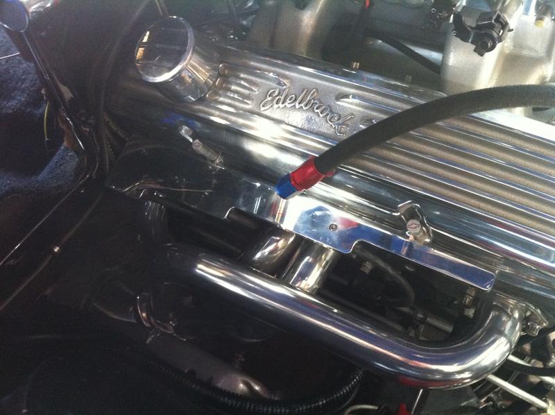

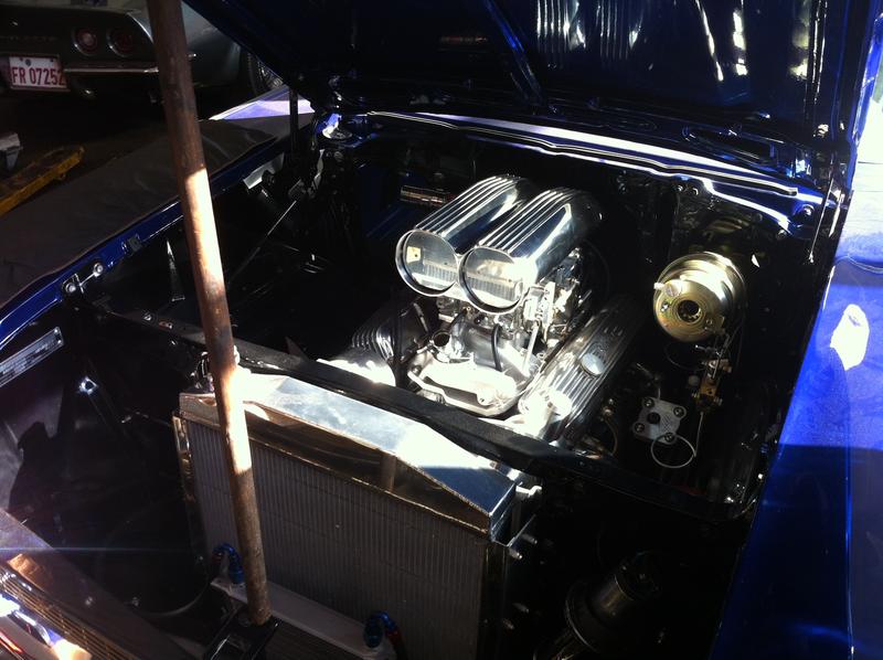

« Antwort #246 am: 18. 01. 2012, 18:01:01 »
kleines Update
Cutouts drin/dran und luftfilter passt nun unter die haube ;)
« Antwort #247 am: 18. 01. 2012, 21:55:49 »
Sieht Klasse aus  8)

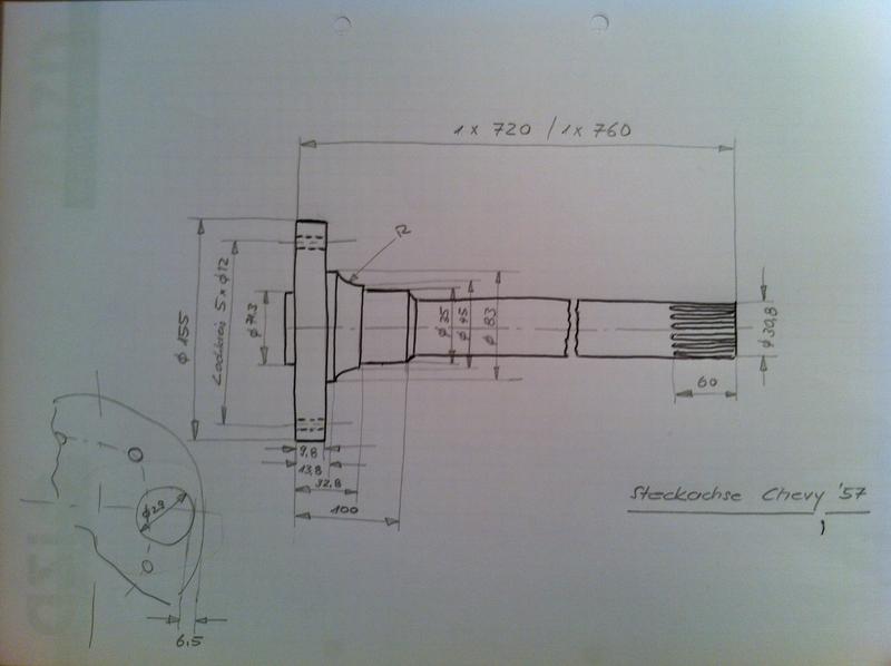

« Antwort #251 am: 21. 01. 2012, 14:04:29 »

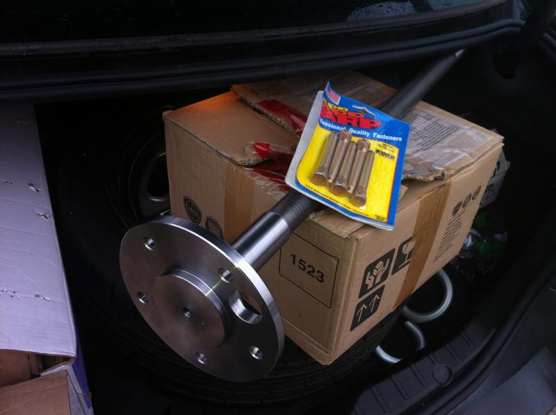

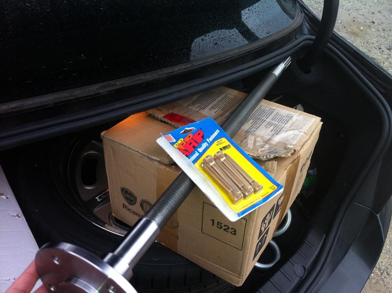

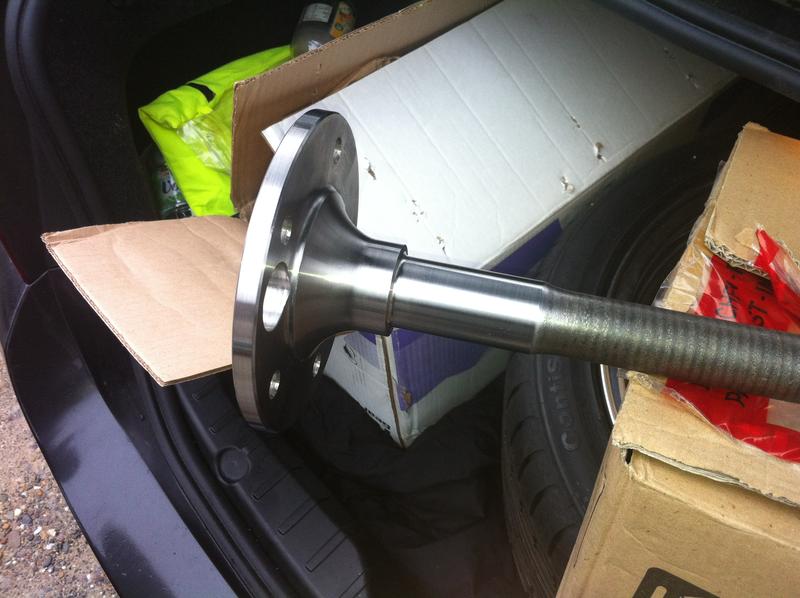

und wieder was neues da:)
Stärkere Steckachse.... die alten (leider kein bild) waren verdreht an der verzahnung :)
« Antwort #252 am: 22. 01. 2012, 09:52:41 »
Das wusste ich auch noch nicht dass es da auch eine stärkere Ausführung von Steckachsen gibt. Zwei Fragen hab ich da: was genau ist verstärkt ? Steiferes Material oder dickerer Durchmesser ? Gibts die als Set mit den Simmerringen ? Und Preis ? Danke und Gruss vom Conti
« Antwort #253 am: 22. 01. 2012, 13:22:36 »
Also was ich dir sofort beantworten kann ist der Preis. 700€ bis sie in Deutschland sind.... habe die alte selber noch gar nicht gesehen aber die Materialstärke soll gleich sein jedoch das Material anders.
Werde aber mir nochmal genau die Maße im Vergleich geben lasse….
« Antwort #255 am: 30. 01. 2012, 17:10:28 »
Hier mal die Maße der Achsen.... wer will darf mir gern mal die daten der Orginalen geben....die alten liegen schon aufm schrott :(

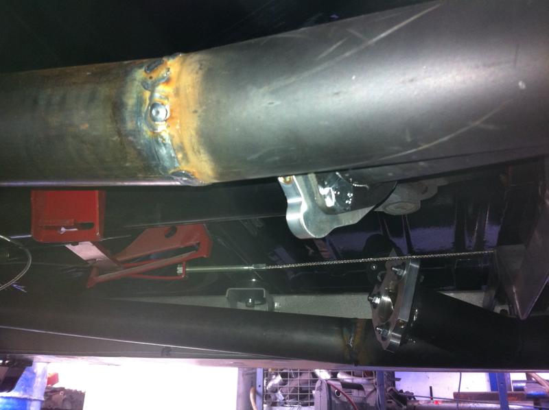

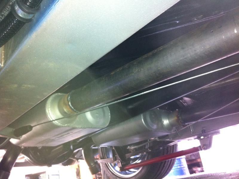

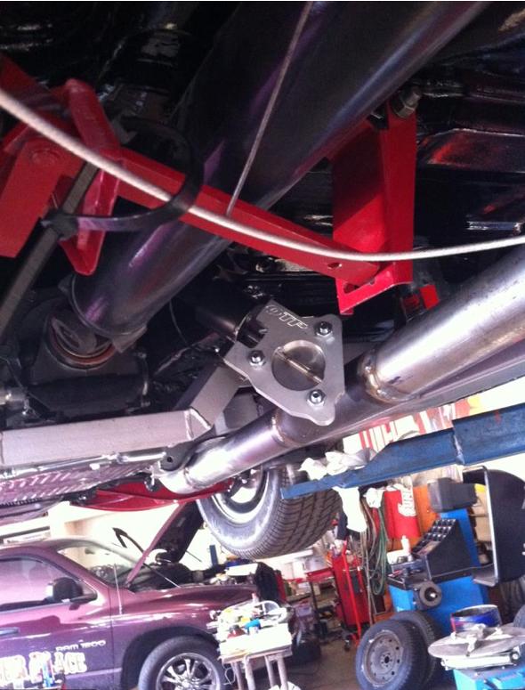

« Antwort #258 am: 23. 02. 2012, 13:43:22 »

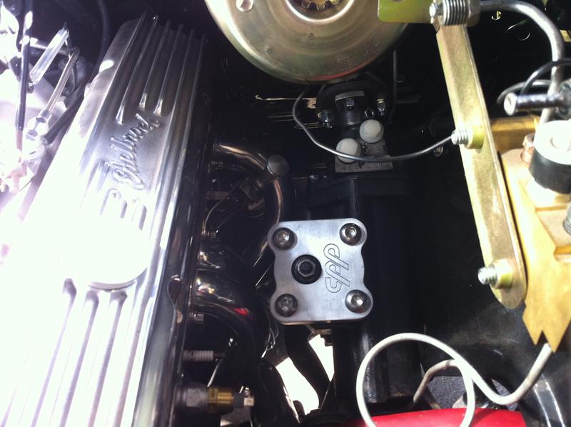

Update... die letzten teile
« Antwort #259 am: 23. 02. 2012, 14:30:32 »
sind die traktionbars VORNE auch angeschraubt , oder täuscht das ? :)
