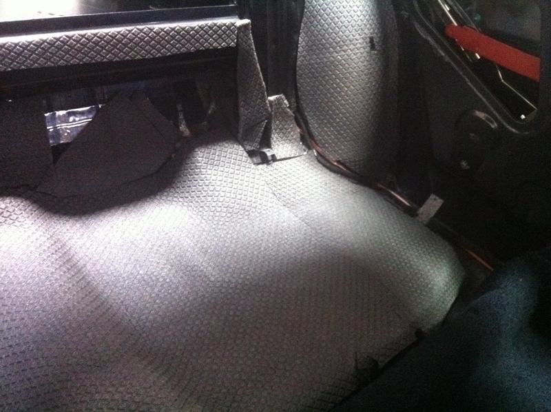

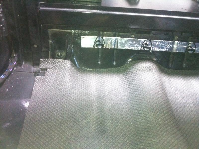

Noch ein kleines Update
Man kann ja nie genug dämmen ;) Auspuff wird laut genug :-P

« Antwort #185 am: 19. 09. 2011, 18:51:51 »
Aufpassen das werd warm unter dein füße  ;D
« Antwort #186 am: 19. 09. 2011, 22:19:17 »
Schönes Spiegelei braten, Gasolinerart ;D
« Letzte Änderung: 19. 09. 2011, 22:21:58 von Mr.409 »
« Antwort #187 am: 20. 09. 2011, 00:53:35 »
Uffff
Das richt nach Isolierung:) der Cut out wird aber 45° nach unten gerichtet eingebaut:)

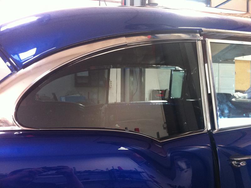

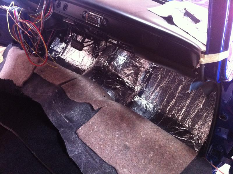

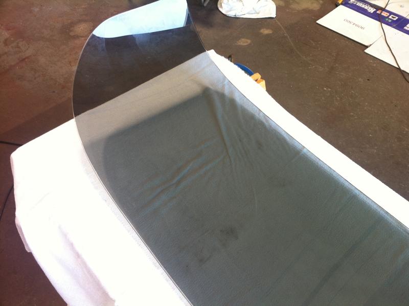

Dämmung für vorne gegen Hitze und noch scheiben etwas dunkler getönt.
« Antwort #189 am: 21. 09. 2011, 22:17:11 »
wie hast du den die Scheiben getönt  ???
« Antwort #190 am: 21. 09. 2011, 22:30:32 »
Da kam einer im Auftrag von CarGlas, er meinte auch erst hmmm....das ist nicht so einfach mit der starken Rundung, aber mit dem Fön hats dann wunderbar geklappt, die beiden seitenscheiben waren in 30 min gemacht.
5 Jahre Garantie ist auch noch drauf :)
Earch
  • Beiträge: 88
« Antwort #191 am: 22. 09. 2011, 12:25:18 »
Folien? oder seh ich da falsch?
« Antwort #192 am: 22. 09. 2011, 19:43:26 »
am Glas? Ja von 3M

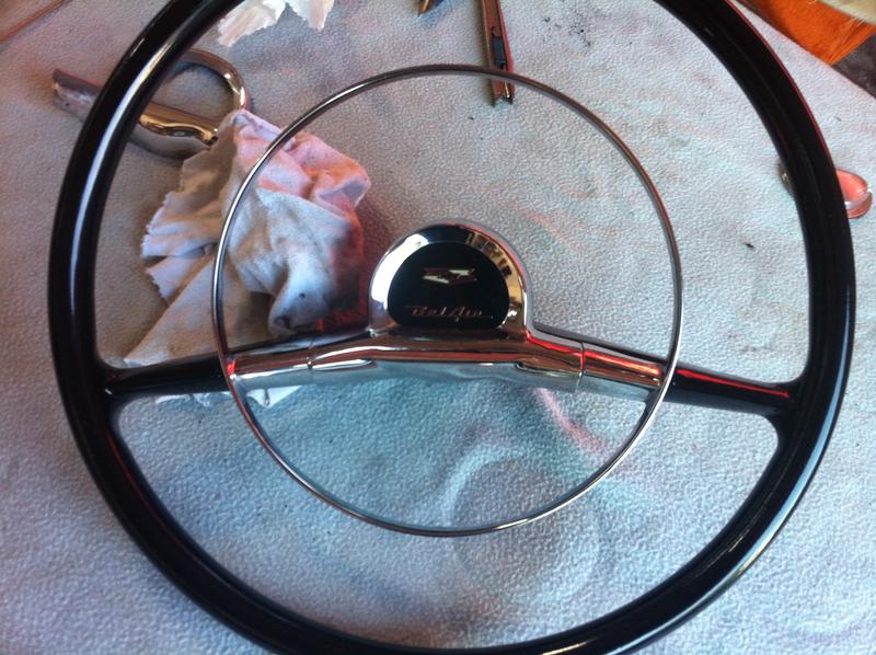

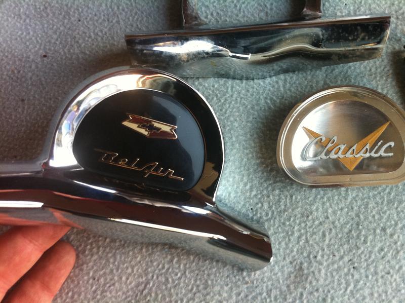

So heut mal was kleines gemacht aber wie ich finde sehr wichitg für die Optik.... Das Alte orginal Emblem schwarz lackiert und in das neue Chromgehäuse gebaut.
Rockinroller
  • Beiträge: 120
  • ´47 Fleetline Aerosedan
    • FAT FENDERS - pre ´49 GM
« Antwort #194 am: 22. 09. 2011, 23:57:47 »
Wo werden die montiert? Hinten, Flossenende zur Stoßstange?  ???
Oliver
WWW & Facebook
« Antwort #195 am: 23. 09. 2011, 09:17:33 »
Nene in die Mitte des Lenkrads, ich fand dieses "Classic" sah iwie billig aus.

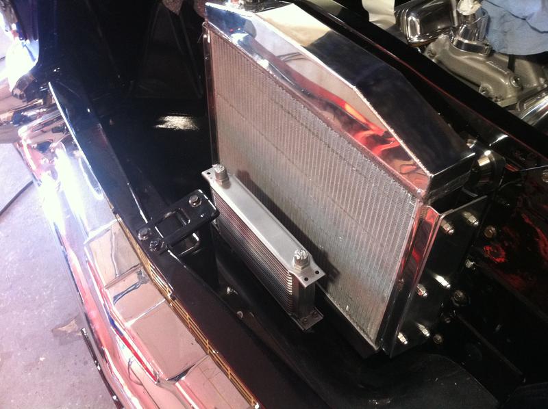

« Antwort #197 am: 23. 09. 2011, 17:51:54 »

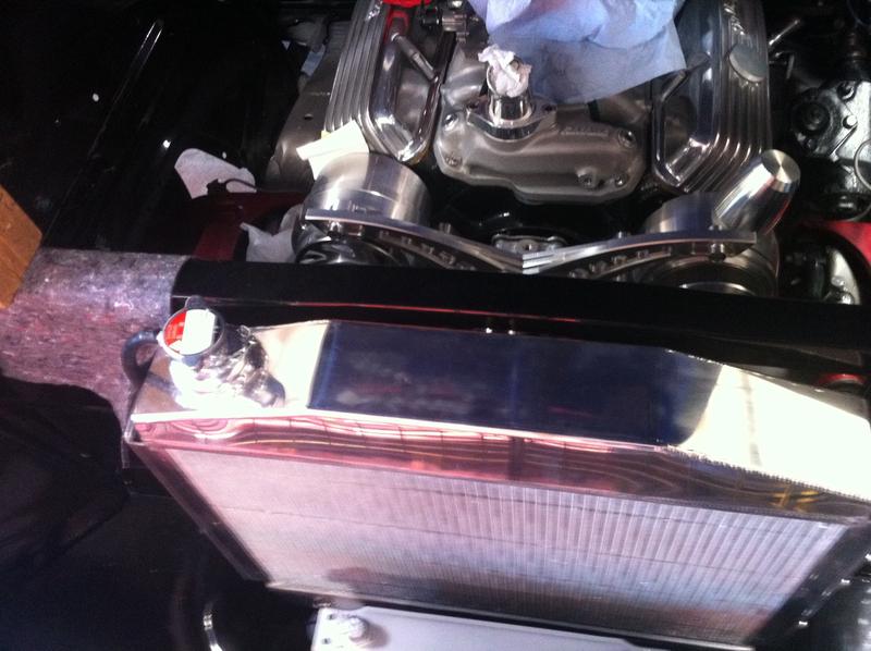

Hier mal bissl was von der Arbeit dieser Woche. Nächste Woche dann Scheiben einbau mit Stefan!!! :)
« Antwort #198 am: 23. 09. 2011, 18:43:02 »
ist das der Getriebeölkühler ?  - wenn ja, habe ich den auch, jedoch mit Panzerband zu 60% abgeklebt um die passende Temperatur zu haben.
wieder tolle Bilder von dem zukünftigen Schmuckstück !!  - Ihr fahrt den aber wenn er fertig ist ??? ;D ;D ;)
« Antwort #199 am: 23. 09. 2011, 18:49:01 »
Meinst der ist zu groß? laut werkstatt sollte der i.O. sein.
Klar wird der gefahren, dazu ist er da... im winter kann man dann ja wieder putzen ;) Würde auch jetzt schon ohne scheiben ne runde drehen wenn der Motor schon laufen würde:)
