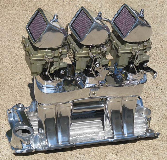

Die Rochester 2Jet sind ja auch bei den Hot-Roddern beliebt, weil sie dort für eine Tri-Power Konfiguration eingesetzt werden.
Nun vermute ich, dass der Einsatzzweck der Stopfen eigentlich nur die Endvergaser, also der erste und dritte einer Tri-Power Konfiguration sind. Denn bei allen Tri-Power habe ich die Stopfen nur auf dem ersten und letzten Vergaser gesehen. Der mittlere hatte fast immer ein funktionsfähiges "idle vent valve":
Ich denke mal, wenn man nur einen einzelnen Vergaser nutzt sollte der dann auch eine Entlüftung besitzen.
