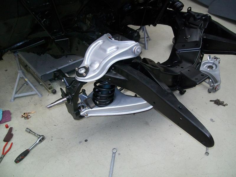

ich hab jetzt seit einigen Jahren die Drop Spindles montiert, bin mit dem Fahrverhalten Top zufrieden, hatte auch nie Feindberührung mit den Bordsteinen.
FlyingPig
  • Beiträge: 354
Re: Fahrwerkssymmetrie und Tieferlegung
« Antwort #19 am: 24. 11. 2014, 22:32:57 »
Wow! Das sieht ja alles aus wie fabrikneu bei dir - auch der Rahmen!
