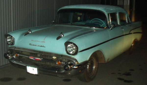

Tja...  meiner hat sich schon ganz schön verändert...
So sah der arme Wagen bei der Abholung aus...
Am Wochenende haben wie uns noch auf eine kleine Foto-Session getroffen...
Hier mal die Bilder...
Tja... ansonsten ist das meiste von der Technik überholt...
Im Winter ist der Plan, den Himmel raus zu nehmen, und da zu entrosten, und zu schauen, wie die Türen von innen aussehen...

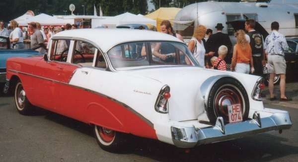

Tja...  meiner hat sich schon ganz schön verändert...  Ja Tom, die Betonung liegt auf schön!! 8) Gefällt mir was Du so gemacht hast ;D
Mein 56`und ich wissen leider immer noch nicht ob wir Weißwandreifen aufziehen sollen oder es so sportlich lassen sollen. Den breiten weißen Streifen lassen sich die Firmen ja mehr wie gut bezahlen!!
Ich werde mir eine Edelstahlanlage unter das Auto bauen  und...??????. Irgendetwas fällt mir noch ein ;)  Würde mich wirklich freuen wenn wir uns aus dem Forum mal alle im nächsten Jahr treffen könnten!! Zb. auf irgendeinem Treffen. Oder in unserem Ort gibt es einen Autobegeisterten Festwirt der  jedes Jahr mal etwas organisiert : mal Oldtimer mit Orientierungsfahrt - dann Alfatreffen mit Abendveranstaltung (Abba Revival Band)
Allen viel Spass am Schrauben und Polieren ;)

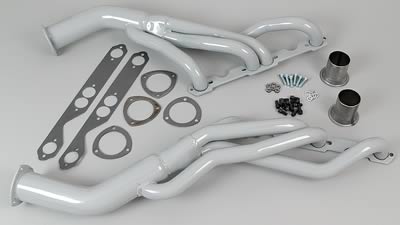

Ansonsten war ich noch bei einem Auspuffspezialisten (fährt eine AC-Cobra mit einem 327er :o) in Kaiserslautern. Da wollte ich Rat  :-/ wie die Fächerkrümmer umzuarbeiten sind, damit die bei mir passen. Meister kopfschüttelnd: Buwwe des Teil bis des passt, mach ich dir ä neier. Am besten klopp des Teil in die Tonne  ??? :'(
Er meinte: Die Flansch würde sich derart verbiegen wenn er warm würde, dass ich ständig Probleme mit der Dichtigkeit hätte.  ??? Da müßten richtige Teile rein oder die Gußkrümmer drinn lassen. Zumal die Leistung nur mit den Fächerkrümmer max. um 3% steigen würde.
Jetzt hatte ich schon die besten von Hooker gewählt und dann sowas.  :-/ Aber er hat recht und das schätze ich an Ihm. Der Aufwand die Krümmer abzuändern, rechtfertigt sich nicht. Da bleib ich halt bei den guten, alten Gußsteilen.
Braucht jemand 1a Hooker Fächerkrümmer (kurze Ausführung) mit Dichtungssatz usw. Ich hatte 370, --bezahlt. :)

Das mit den Fächerkrümmern ist wirklich schade, aber irgendwie muss ich deinem Auspuffspezialisten doch widersprechen. Zuersteinmal sind 3% Leistungssteigerung VIEL zu wenig. Üblicherweise hat ein unmodifizierter Motor so um die 20 Mehr-PS von dem Umbau. Das sind schon weninstens 10%. Bei modifizierten Motoren steigt dieser Wert noch weiter. Daher ist ein Umbau IMMER zu empfehlen. Es geht ja nicht nur um die Leistungssteigerung sondern vor allem um die Effizienzsteigerung die der Motor erfährt. D.h. gesenkter Verbrauch usw.. Es wäre schade, wenn du bei den ALTEN, aber keinesfalls guten Gusskrücken bleiben müsstest.
Diese Krümmer sind für die Chevys geeignet und passen auch.
190$ + Versand
http://gearheadworld.com/itemDetail.asp?item=305
Bzw.
149,88$ + Versand
BIG-49100FLT bei www.Summitracing.com
Achso, was machst du mit deinen alten Federn? Sind die noch original oder schon mal gewechselt worden. Ich hätte eventuell Interesse.
Deine alten,neuen Krümmer würde ich bei ebay reinsetzen oder versuchen zurückzugeben.
