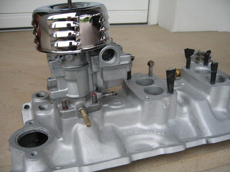

 ;D Hallo Forum,
da ich mal wieder was zum restaurieren brauchte ... konnte ich nicht die Finger von der angebotenen "Tripoweranlage" mit Offenhauser Ansaugbrücke lassen. ::)
http://www.tri-chevy-forum.de/index.php?topic=2236.0
Auf Nachfrage bei Hardtop 51 war die Anlage noch zu haben und wir wurden uns schnell einig.

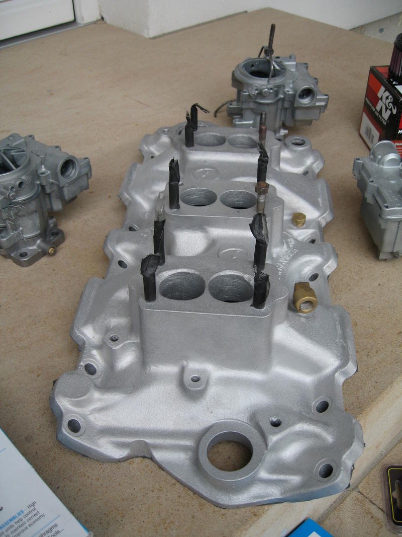

Hier ein paar erste Bilder:
Uploaded with ImageShack.us
Die Anlage wurde komplett in ALLE Einzelteile zerlegt:

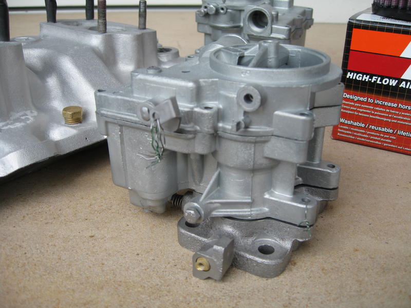

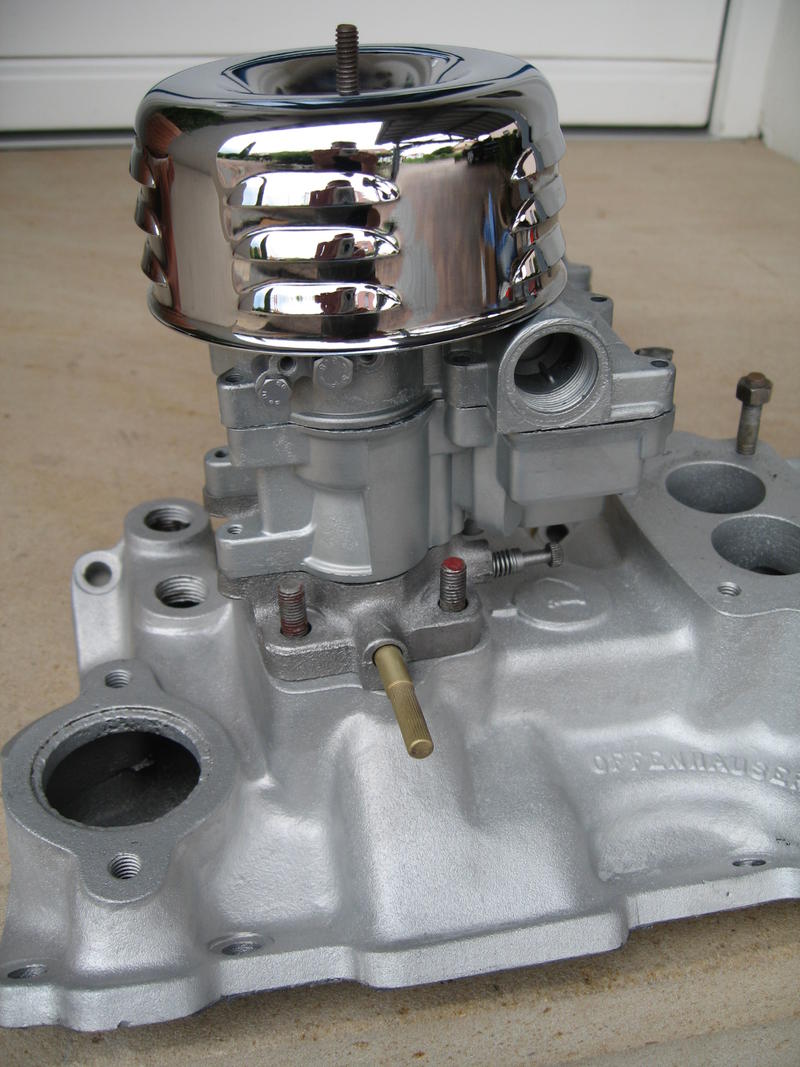

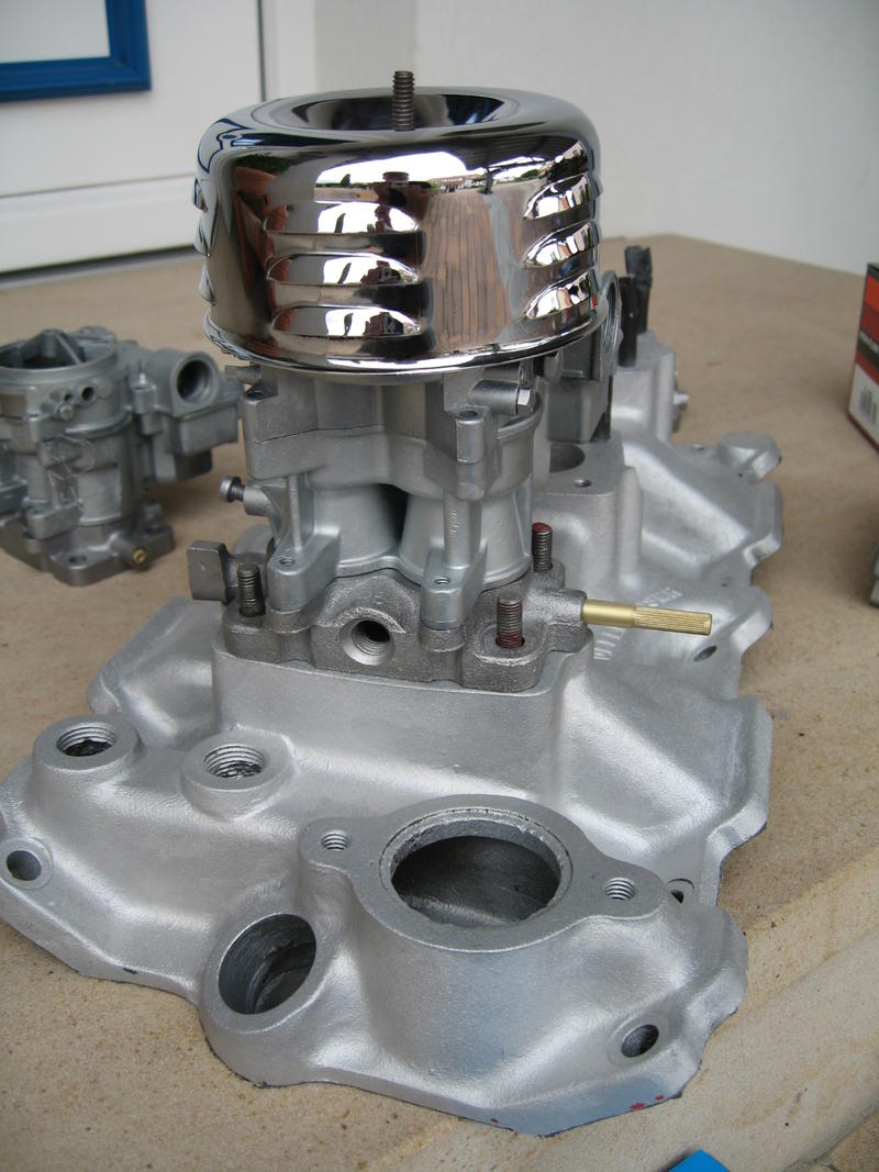

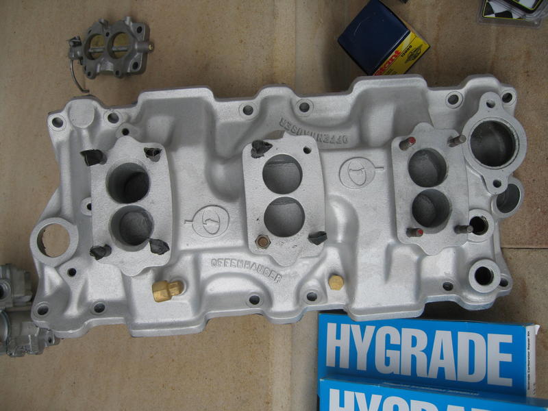

ALLE Vergaserteile habe ich nun im Ultraschallbad gereingt, die originale Ansaugbrücke von Offenhauser wurde mit feinstem Sand gestrahlt und hat eine sehr feine Oberfläche erhalten.
Die drei Rochestervergaser sind nun ebenfalls beim Sandstrahlen um eine passende, gleichmäßige, feine Optik zu erhalten.

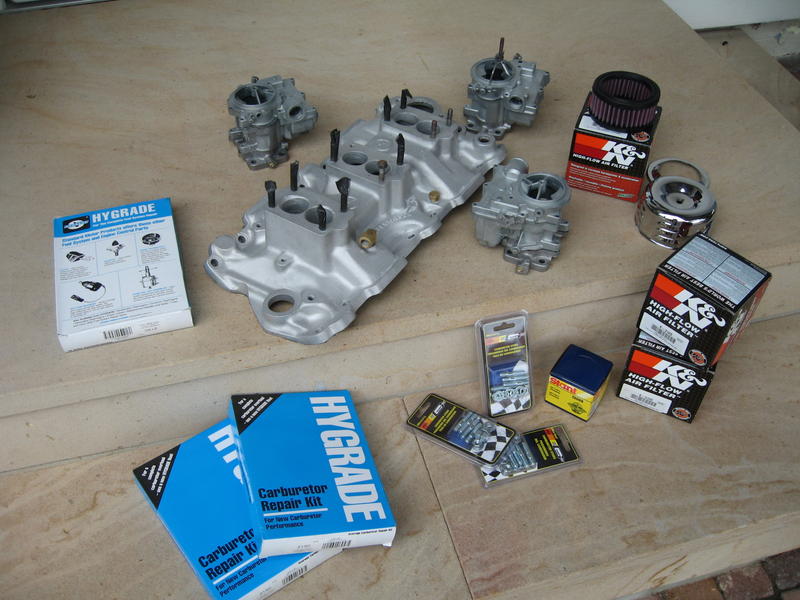

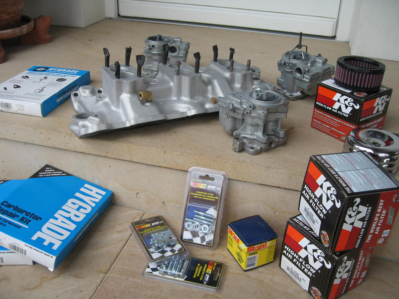

Bei meinem Teiledealer habe ich ::)
- von K&N passende, höherwertige und für mehr Luftdurchsatz sorgende Luftfilter bestellt,
- neue Stehbolzen für die Vergaser zur Ansaugbrücke sind auch unterwegs,
- einen kompletten Überholsatz für die Vergaser liegt bereit,
- was noch fehlt ist eine perfekte Spritleitung mit Druckanzeige ...
Bilder werden folgen ...
Viel Spaß wünscht euch
Thilo 8)

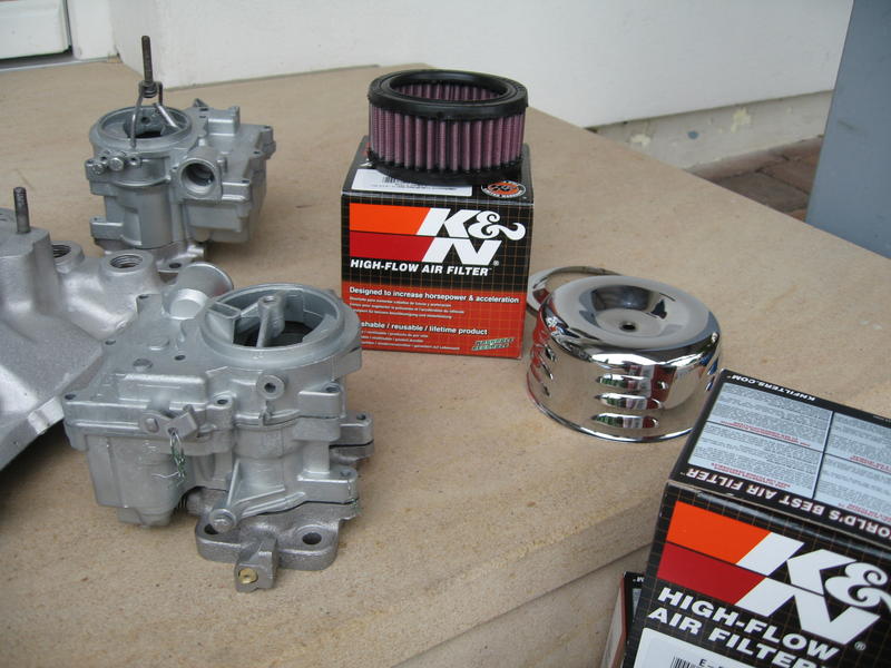

Im Interesse besserer Leistungsentfaltung wuerde ich empfehlen mal nach anderen Luftfiltern / Gehaeusen zu suchen.
Durch die paar Minischlitze bekommt der Motor nicht wirklich vielLuft und kann demzufolge auch keine Leistung produzieren.
Offene Luftfilter oder einfach etwas groessere Oeffnungen wirken dabei sicher Wunder.
Gruss Alex

heute gibt es aktuelle Bilder von der Tripoweranlage nachdem ich die aufgearbeiteten Teile abgeholt habe:
Die Luftfilter sind für den Anfang ganz Ok, evtl. werden diese noch gegen offene getauscht.  ::)
Als nächstes werden wir die Teile zusammenbauen. Dann lasse ich eine neue Benzinleitung mit Druckanzeige anfertigen.  ;D

« Antwort #10 am: 17. 06. 2011, 10:20:57 »
Hi  8) das wurde alles mit feinem Sand gestrahlt, dadurch wurde die Oberfläche nicht zu porig wie zuvor.

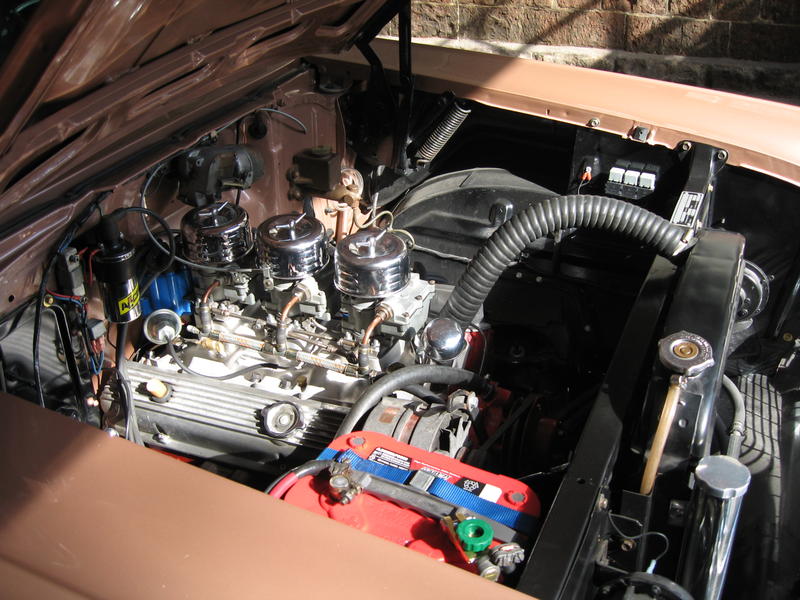

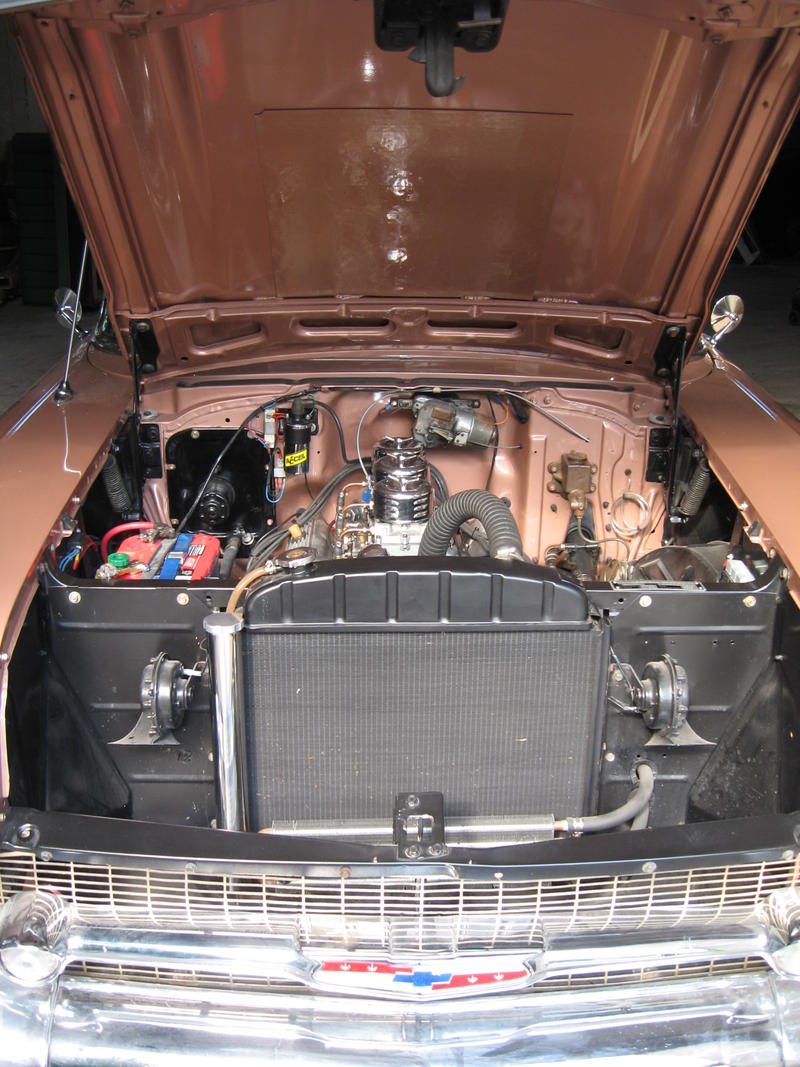

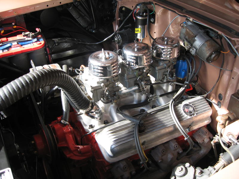

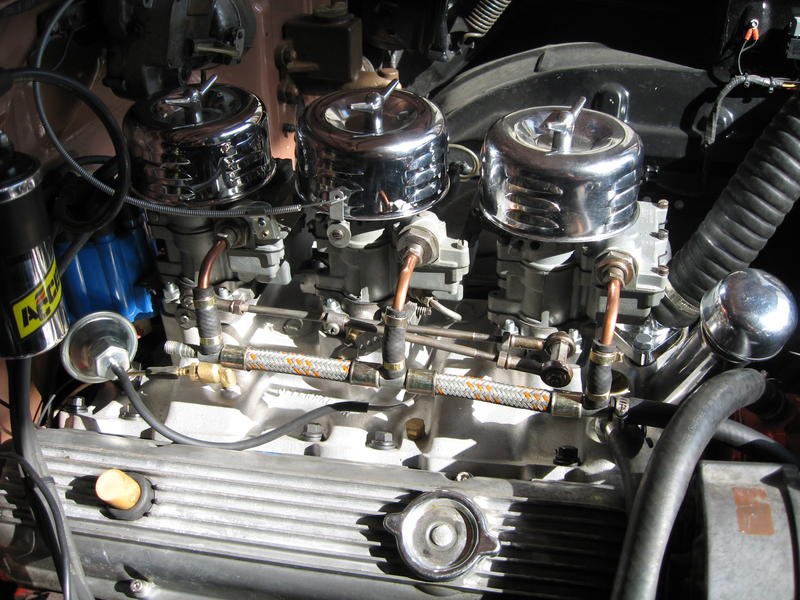

Sodele, das Wunderwerk an Technik ist nu fertig, eingebaut und schnurrt einwandfrei  :P
Die Restauration hat Spaß gemacht und was noch schöner ist, .... der Standardmotor mit der Offenhauser Tri Power Anlage Anlage funktioniert bestens und schiebt ordentlich an.  :) Der Durchzug subjektiv besser .. echt Klasse  8)

« Antwort #19 am: 23. 07. 2012, 10:43:46 »
Und wie belüftest du die Zylinderkappen? Ich habe ja bei Indy immer das Problem dass der aus den Breathern rausölt und dann auf den Krümmern ein schönes Geruch Rauch Gemisch entsteht ;(
