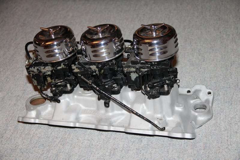

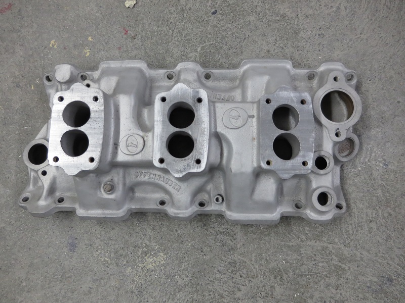

Es hat gedauert, aber ich habe mir vor 4 Wochen auch eine Tripower-Anlage zugelegt.
Es ist eh am besten wir kaufen unsere Weihnachtsgeschenke selber.
Nach Recherche ist es sogar eine ältere Anlage so 1960 bis 1970.
Sie war sogar vor 20 Jahren schon mal in einem 57èr Chevy verbaut.

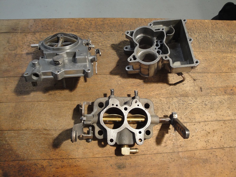

Die Vergaser habe ich zerlegt, mit Soda (Industriebackpulver) gestrahlt und zuletzt in
ein Ultraschallreinigungsgerät gelegt um auch die letzten Rückstände zu entfernen.
Der Revisionssatz ist bestellt und müsste diese Tage eintreffen.
Bin gespannt wie das wird. Bilder folgen.

« Antwort #29 am: 09. 02. 2014, 00:31:18 »
Vielen Dank Thilo.
Habe es auch bemerkt, aber der alte müsste gehen.

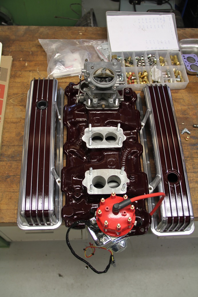

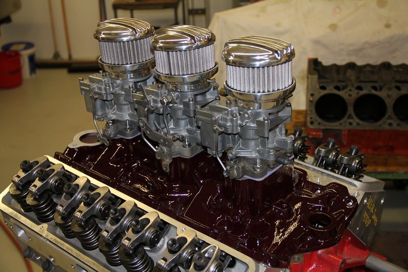

Zwischenstand: Vergaser gereinigt und voll revidiert. Mittelstück in Wagenfarbe lackiert, neue Luftfilter.
Was noch montiert werden muss ist die Verbindung der drei Vergaser und der Benzinanschluss.
Was ich als Möbelzeichner nicht bedacht hatte ist: wo kriege ich das Vakuum für meine Vakuumbremshilfe her. Kein Anschluss am Mittelteil.
Ebenso die Befestigung vom Alternator am Motor. Gibt wohl eine Neukonstruktion des Bügels.
Gibt sicher eine Lösung. Das letzte Bild der ist Zustand.

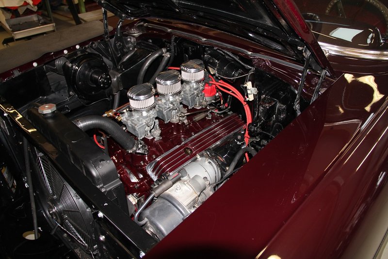

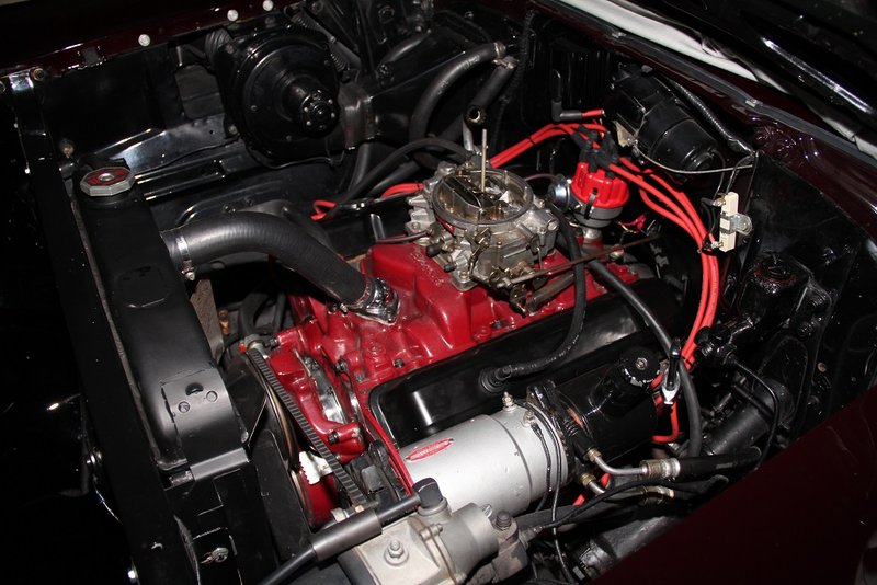

Elektrolüfter ist zusätzlich und zuschaltbar. Hatte immer Termoprobleme trotz vergrössertem Kühler.
Wir haben hier Berge und auch Staus.
Elektronische Zündung ( kleine Ausführung ) würde ich nie mehr hergeben. Ein riesen Unterschied zu vorher.
Läuft so schön und ruhig gegen vorher.
Vorne im Bild ist der Vakuum-Bremsverstärker. Nicht schön aber hilft ungemein. Wurde 1957 eingebaut !
Lichtmaschine mit angeflanschter Pumpe für die Lenkhilfe ist auch von 1957 !
Bei CH Autos, Montage Biel wurde einiges nachgerüstet das die US- Importe gar nicht kennen oder es wurde in der Schweiz bei Bestellung nachgerüstet.
Hauptsache unsere Kisten laufen.

Die US Kisten sind ja auch für die Highway's gebaut...und nicht jeder in den USA fährt jeden Tag über den Hill ;D
Den Zusatzlüfter hatte ich früher auch eingebaut und half bestens. Jetzt habe ich allerdings einen Alukühler von "Rigi-Kühler" drin.
Trotz deiner oder der CH-Modifikationen finde ich die Resto Vergaseranlage cool.
Schlussendlich muss es dir gefallen und es soll ja funktionieren. Und nebenbei; fährt ja niemand mit 'ner offenen Motorhaube herum ;) Original hin oder her.

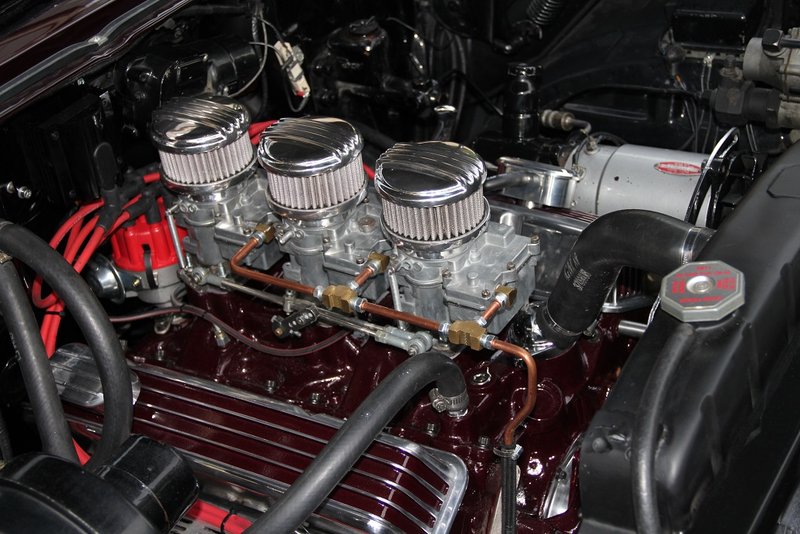

Also nach nun ca. 1`000 km mit meiner neuen Six-Pack Anlage kann ich nur sage.: Super Sache !
Verbrauch durchschnittlich  16 bis 17 Liter. Beim cruisen durch die Dörfer läuft er seidenweich, ruhig, ohne ruckeln oder stottern.
Beschleunigung  ab 40 km/h auch im 3. oder 4. Gang praktisch ohne stottern und verschlucken. Bei flotter Fahrweise geht er ab wie Schmitt`s Katze.
Beim vorderen und hinteren Vergaser musste noch der Schwimmerstand etwas angepasst werden. Viele sagten das geht nicht, den bringt ihr nicht sauber zum laufen.
Alles Käse. Allein die Optik und der Sound der angesogenen Luft durch die drei Luftfilter macht alles es wett.
Ich würde vieles in meinem Leben nicht mehr machen, aber diesen Umbau jederzeit wieder.

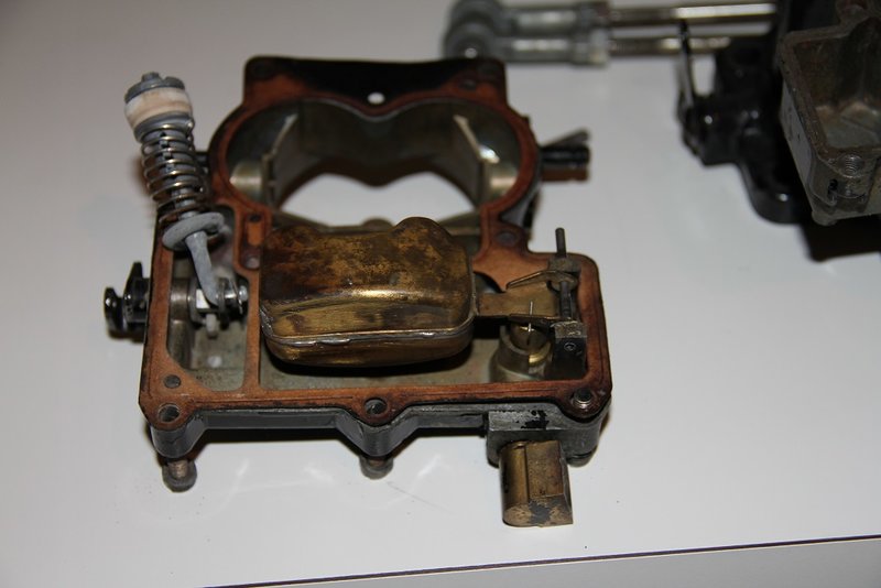

Problem haben wir schnell gefunden. beim dritten Vergaser war`s der Schwimmer.
Durch ein winziges Loch hat sich der Schwimmer mit Benzin gefüllt. Winziges Loch - grosse Wirkung.
Mit etwas Lötzinn schnell behoben und jetzt läuft er wieder sensationell.
