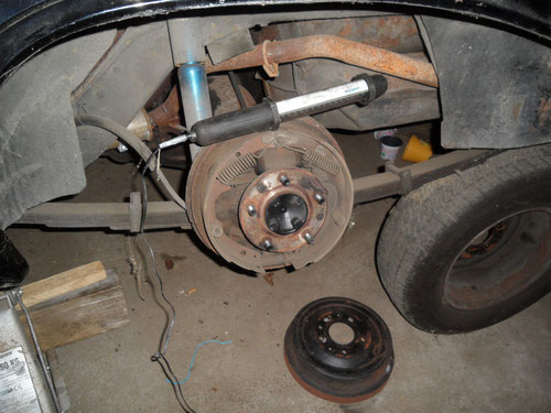

« Antwort #79 am: 06. 03. 2016, 02:27:56 »
Freitag und Samstag, 03. und 04 März 2016
nun, nach dem das Rad endlich runter war, konnten die Radbremszylinder getauscht werden. Wie die beiden Radmuttern, so war dann auch der Bremsschlauch an der Bremsleitung festgebacken. Hier half Geduld, Hitze aus dem Heissluftföhn und Rostlöser. Nach ca. 1 Std dreht sich die Bördelmutter wieder. Neuen Bremsschlauch drauf. Das wars erst mal von dieser Seite. Auto wieder runter und die andere, Beifahrerseite ist an der Reihe. Vorn aufbocken, dann hinten aufbocken und der Radbremszylinder war frei. Ausbauen, neuen rein, auch hier die Bördelschraube zum drehen zwingen.
Jetzt folgt erst mal der Sonntag und eine Ruhepause. Montag kommt der alte Auspuffrest raus, die neue Auspuffanlage rein.
