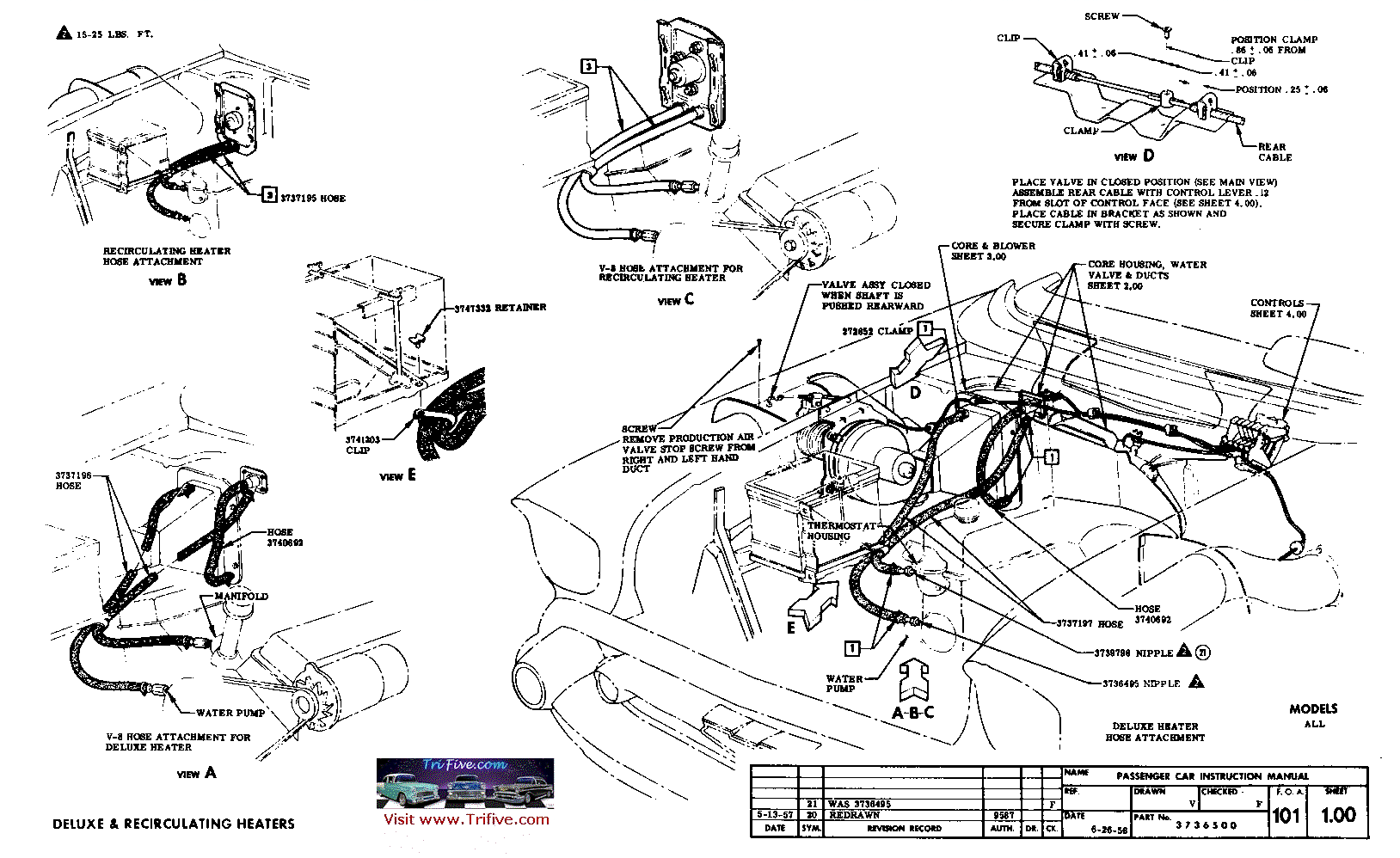

vorlauf ist der von der wasserpumpen kommende schlauch,
geht links oben in den heizungskühler
anschluss heizungskühler rechts unten, geht in den geraden anschluss vom heizungsventil
der letzte anschluss ist der rücklauf und der geht in die ansaugpinne (beim thermostat)
schau mal hier!!
links unten ist das richtige
der link dazu
http://www.trifive.com/garage/57%20Chevy%20Assembly%20Manual/101-1.gif

jetzt muss ich aber doch nochmal fragen.
Beim 57er ist das alles etwas anders, beim 55-56er ist alles
in der Box unterm Dash verbaut. Es gehen zwei Schläuche
zur Spritzwand. Ein Anschluss ist das Ventil, der andere
Anschluss ist der Wärmetauscher.
Wie genau verläuft denn jetzt der Heizkreislauf:
a) Vorlauf vom Motor über Ventil über Wärmetauscher zurück zum Motor,
oder
b) Vorlauf vom Motor über Wärmetauscher über Ventil zurück zum Motor.
Beim 57er sieht es aus, als sei es b), dann wäre es bei mir falsch.
« Letzte Änderung: 11. 05. 2016, 17:26:06 von elwood-63 »

Exakt !
Und das kupferne Rohr geht bei mir an die Wasserpumpe.
Auf dem Bild vom 57er ist das Ventil (Kupfer) mit manifold  verbunden.
« Letzte Änderung: 11. 05. 2016, 20:32:45 von elwood-63 »

Übrigens, der Vorlauf, das sieht man auch auf den Zeichnungen,
Ist der Schlauch von der Ansaugspinne.
Der von der Wasserpumpe kommende Schlauch saugt und der obere
drückt. Das kann man im eingebauten Zustand leicht testen, indem
man bei warmem Motor fühlt, welcher Schlauch zuerst warm
wird, wenn man die Heizung einschaltet. .
