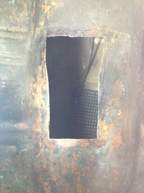

Ich wollte erst gar nicht so viel raus schneiden, doch so war es einfacher für mich.
hier das angefertigte Blech
und drin ist es, nicht ganz so schön geworden wie ich es wollte aber es erfüllt seinen Zweck. Die Löcher von den Popnieten hab ich auch gleich zu gemacht.
es gibt noch ein paar Löcher die ich zu schweißen könnte, aber mal abwarten ob ich nicht noch eins davon für die Auspuffanlage oder für was anderes brauche.
Die Tage kommt dann das Getriebe wieder rein.

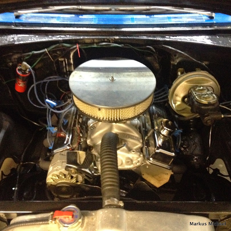

Hier ist ein älters Bild mit den Krümmern.
Krümmer vor dem Einbau.

Hab nen Schild an den Headers gefunden sind von Hooker.
Bilder hab ich gemacht, bekomm sie nur grad nicht vom Handy runter.
Platz ist genug zwischen Lenkgetriebe und Krümmer, auf der Beifahrerseite ist der Krümmer ziemlich dicht am Rahmen dran, da musste die Bremsleitung ausweichen, da ist so ein Verbinder von der Bremsleitung der musste hoch gebogen werden.

« Antwort #74 am: 24. 01. 2015, 21:58:13 »

Danke für die Auftrags Fotografie.
da ist doch ausreichend Platz zwischen Krümmer und Lenkgetriebe, auch wenn das Lenkgetriebe jetzt ein beheiztes Lenkgetriebe ist.

« Antwort #76 am: 25. 01. 2015, 10:06:32 »
Friert es wenigstens nicht ein  ;D Ist ja zum Glück viel Luft im Motorraum, da wird sich keine Hitze stauen.
Bei vielen Hot Rods ist auch nicht mehr Platz, da geht es ja auch.

« Antwort #77 am: 25. 01. 2015, 12:03:02 »
Also für mich sieht das so aus als ob der Krümmer am Lenkgetriebe anliegt oder bei so wenig Spiel zumindest beim Anlassen des Motors gegen das Lenkgetriebe kommt. Kann nicht gut sein.

« Antwort #78 am: 25. 01. 2015, 12:28:23 »
Würde ich zustimmen.
Hatte die gleichen Krümmer selben am Belair, musste diese im Bereich des Lenkgetriebes flach drücken damit etwas Spiel vorhanden war.
Auch beim beschleunigen dreht sich der Block etwas und schlägt dann mit dem Krümmer gegen das Lenkgetriebe.
