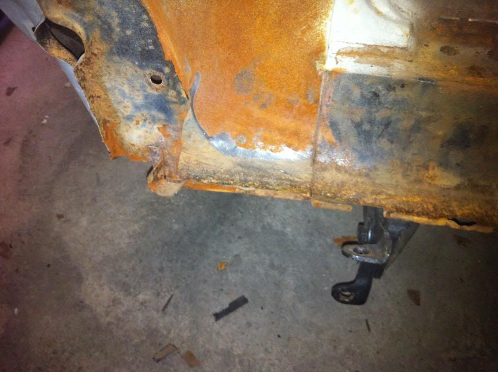

Die beiden folgenden Bilder zeigen eine unschöne Entdeckung die ich an der Heckflosse auf der Fahrerseite gemacht habe... da muss gerichtet werden:
Durchrostungen hat er wenige aber er hat welche:
Darum kümmere ich mich nächstes Wochenende.... hoffe das ich die Roststellen einigermaßen beseitigen kann ohne die ganze Unterseite der Tür zu zerlegen. Mein laienhafter Blick sagt mir, dass ich noch genug gesunde Substanz zur Verfügung habe....

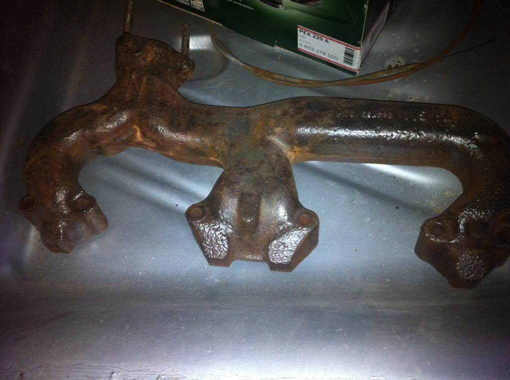

Danach kamen die Abgaskrümmer sowie die Ansaugbrücke sowie der erste Schritt des Zusammenbaus.... muss doch erst mal alles soweit wie möglich zusammenbauen um mir nen besseren Überblick zu verschaffen, was fehlt und vor allem, was WO hingehört....

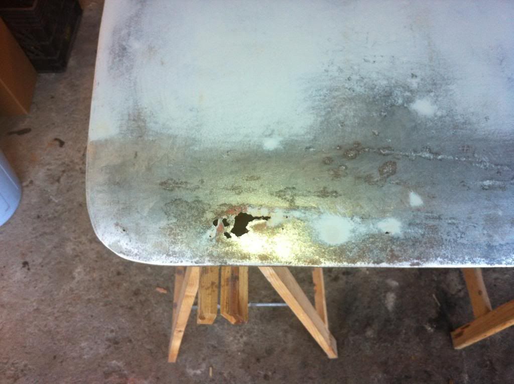

Habe dann auch so gleich den Kotflügel bearbeitet. Blechzurechtgearbeitet und geschweißt.
Nur noch schleifen und dann kann der Kotflügel gestrahlt und zum Lacken vorbereitet werden.

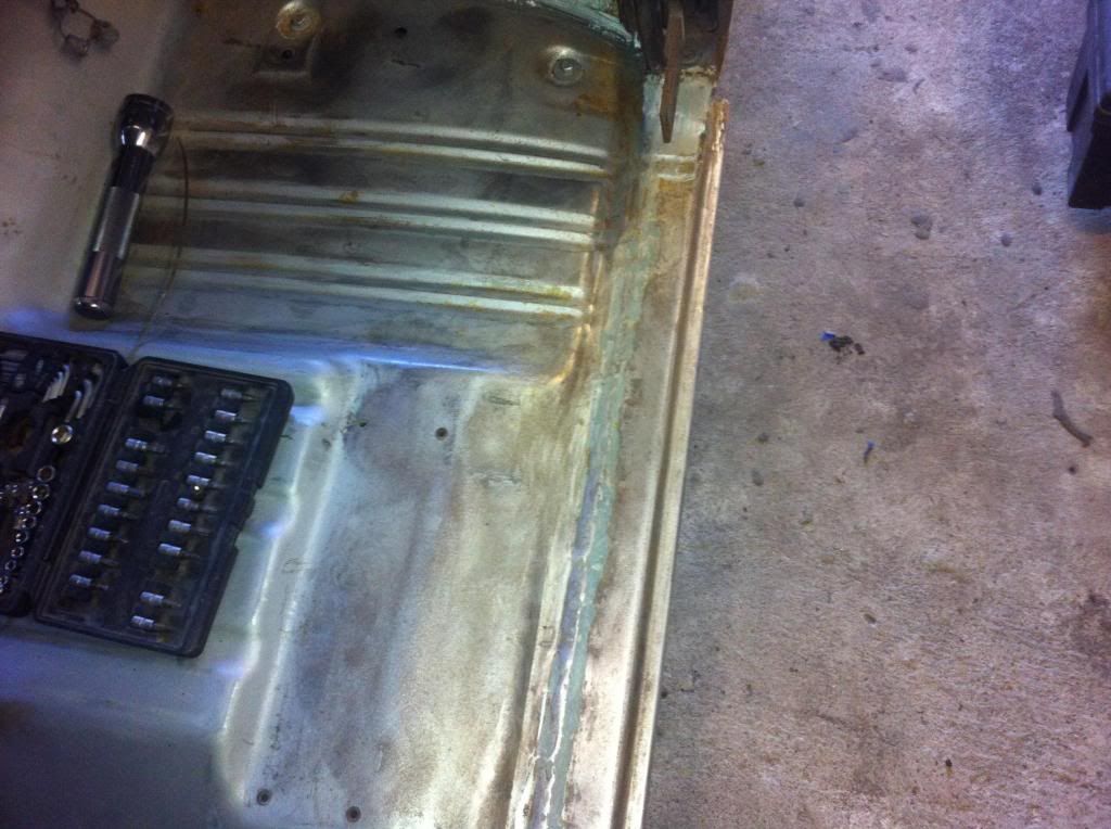

Übergang A-Säule in Bodengruppe (beide Seiten ähnlicher Zustand)
Nicht komplett eingeschweißtes Bodenblech auf der Fahrerseite (Beifahrerseite sieht genauso aus):

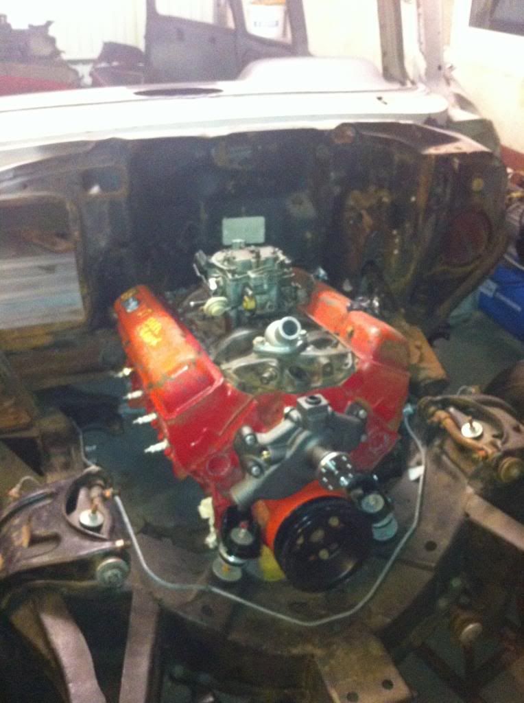

Lackierter Motor mit den ersten montierten Anbauteilen
