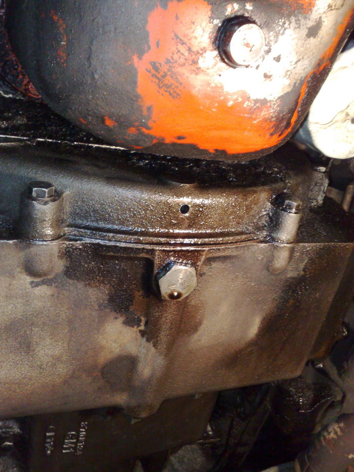

« Antwort #12 am: 01. 04. 2010, 15:02:34 »
Hallo zusammen,
Hier Foto von der seltsamen Bohrung !
Leider noch keine Lösung gefunden.
1,5 liter Öl rein, Peilstab zeigt mittig an  --- starten  --- unten läufts sofort wieder raus.schön sauber und klar ,eben wie neues Öl  :)
Das komische daran ist wenn ich ne Runde um den Block fahr ,schaltet einwandfrei sauber ohne jegliche Geräusche.
Hab ich vielleicht Spezialgetrieb das ohne Öl funkt !  ;D
Wird wohl nur der Ausbau übrigbleiben oder ? Tips ?
Könnte das eventuell auch an Pumpe liegen, zuviel Druck und das ist wirklich ein Überlauf ?
Bin für jede Hilfe dankbar,denn Wetter wird besser und langsam aber sicher würde ich gern Fahren ohne ständige Angst das ich das Getrieb ruiniere .

« Antwort #13 am: 01. 04. 2010, 15:29:23 »
http://picr.de/
häkchen setzen nicht vergessen

« Antwort #14 am: 01. 04. 2010, 16:17:59 »
Hi,
das ist die Bohrung im Spacer Ring. Die gehört dahin.
Du hast wahrscheinlich ein Problem mit den Simmeringen zwischen Wandler und Getriebe.
Bleibt wohl nur Getriebe ausbauen und mindestens mal einen neuen Dichtsaz einbauen.

« Antwort #16 am: 01. 04. 2010, 20:10:05 »
Moin,
die hier sind Spezi für Getriebe:  http://www.fzth.de/
Liefern Teile, machen aber auch ne vernüftige Überholung.
Auf dem Foto...  das Öl sieht so schwarz aus, wie altes Motoren-Öl (an der Ablaß-Schraube).
Das meinst du aber nicht, oder ???
Re: Getrieb verliert Öl !
« Antwort #17 am: 01. 04. 2010, 21:51:52 »
Das ist doch nur die Abdeckung für den Wandler ,oder? Die mal ab schrauben, dann siehst du ob das Öl vom Motor oder vom Getriebe kommt. Wenn der Wagen lange stand kann das sein, daß er erst beim Verkäufer wirklich noch dicht war, der Simmerring aber bei der ersten Inbetriebnahme seinen Geist aufgegeben hat. (Standschäden!!)

« Antwort #19 am: 02. 04. 2010, 11:42:50 »
Hallo zusammen,
also, wieder was neues !
Jetzt drückt Getriebeöl auch aus einer Bohrung am Anlasser, ( JA DAS STIMMT WIRKLICH ! )dies hat noch niemand meiner Spezies gesehn! und diversen Dichtungen.Das dunkle Öl ist nur Rest von Reiniger.Dieses Problem muß aber schon länger sein denn der Unterboden ist voll von den letzten 10 Jahren Öl und Dreck.Wagen wurde täglich gefahren,laut Aussage des Verkäufers.Wahrscheinlich beim jedenTanken eben mal kurz 3 Liter Getriebeöl auffüllen.:)
 Hab gestern den Wagen 15 min laufen lassen und dachte irgentwann muß da ja mal Ende sein mit dem Öl, nichts da, nach ca 2 liter hab ich dann aufgehört.
Mit Getriebe Spezi in Schweiz telefoniert, kann Riß innen in Wandlergehäuse sein, er meinte gleich auf neues umbauen, ist der kleinste Aufwand und ich hab dann Ruhe, weil ausbauen muß ich ja sowieso.Der ganze Wandlerblock ist aus Stahl,also magnetisch,meine anderen Kumpels haben kompl. anderes Getriebe (alu).Dieser sehr schmale Ring ( Spacer Ring ) sieht im Vergleich zu anderen Getrieben echt mickrig aus.Nach Aussage des Schweitzers hat man dieses Getriebe irgentwann eben auch mal verbaut, recht selten, aber Amis eben  ;)
So.Auf was umbauen mit dem kleinstmöglichen Aufwand,ohne Kardanwelle kürzen u u u. ?
Normales 2Gang Powerglide, oder 350,400,700 ?
Übrigens steht auf meinem Getriebe LT 14  ;GM 1 ;3708134
