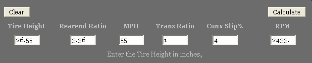

« Antwort #383 am: 06. 06. 2012, 21:21:17 »
Also, wenn ich davon ausgehe, dass der Tacho mit 275/40 18 richtig anzeigt, dann kommt DAS dabei raus:
und eine 4.11er Achse war so weit ich weiss 1957 keine Serien-Achsübesetzung!!!

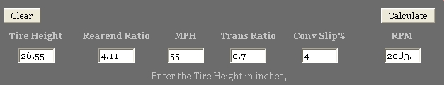

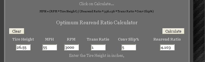

So denn,
eine 4.11er HA gab es wohl doch als Serie, aber nur bei Getrieben mit OD hinten dran.
V8 / Automatic ist eine 3,36er HA Serie.
 Und hier ZEIGE ich Dir was bei welcher Option an Drehzahl rum kommt:
Getriebe Umbau auf TH700R4:
Etwas grösserer Umbauaufwand, höhere Beschaffungskosten, aber kaum Einbussen in der Beschleunigung.
HA Umbau auf 3.36:
Nur die HA Übersetzung ändern, ist günstiger u schneller da es weniger/keinen Umbauaufwand mit sich bringt.
Geht aber natürlich etwas zu Lasten der Beschleunigung.

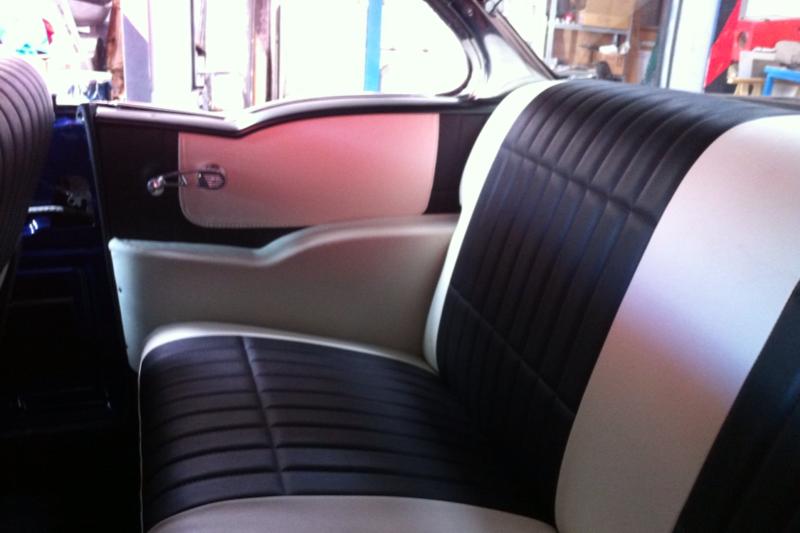

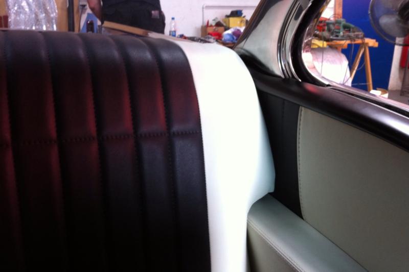

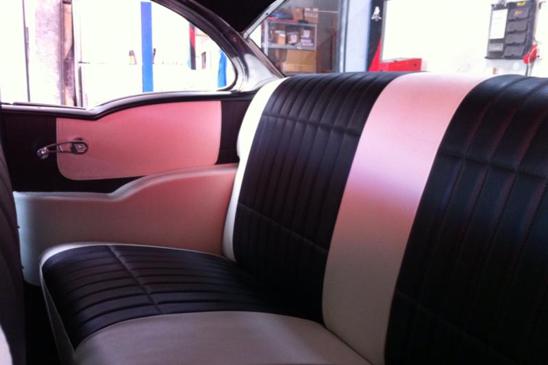

Update Bilder vom "ende ist in sicht" :=S
