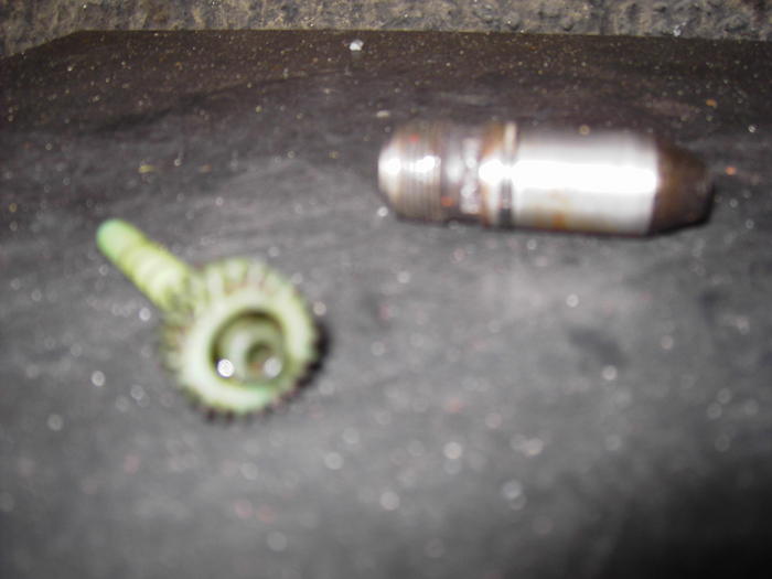

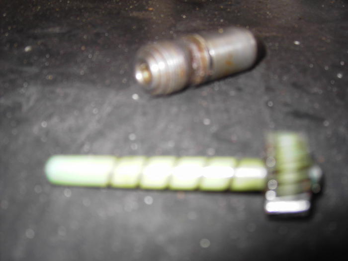

Habe leider einen 72`5L Block mit einem Th350. Der Tacho muß also angeglichen werden. Welche Alternativen gibt es zu Bosch mit dem nicht gerade günstigen Zwischengetriebe?
« Letzte Änderung: 01. 01. 1970, 01:00:00 von chevy_56 »
Re: Wo-wie den Tacho angleichen?
Hallo Norbert,
warum denn schwierig wenns auch einfach geht.
Du muss nur die kleinen Plastezahnrädchen im Getriebe wechseln und schon ist alles in Butter.
http://www.tciauto.com/tech_info/speedo_gears.htm
http://www.tciauto.com/tech_info/speedo_gears.htm#350
http://www.bgsoflex.com/speedo1.html
http://www.novaresource.org/speedo.htm
http://www.novaresource.org/speedo2.htm
http://www.transmissioncenter.net/speedometer_calibration_______va.htm#350
Viel Spass beim lesen und bestellen.

Für das Th 350 gibt es verschiedene Zahnräder am Tachoantrieb, die Plastikzahnräder sind grün, blau, rot usw.. Kann man recht einfach gegen ein anderes ersetzen und schon zeigt der Tacho was anderes an.

wenn da tatsächlich   Drive Gear ( inside tail shaft)  steht, dann ist das "Schneckenrad" auf der Welle gemeint, welches im Getriebe sitzt.  Dazu muss man das Endstück vom Getriebehals abhnehmen....
denn um das Zahnrad  ( rot, blau o.ä.) anzutreiben wird das Zahnrad von aussen auf das Schneckenrad gebracht.
Dieses Schneckenrad gibt es natürlich auch mit unterschidelichen Untersetzungen.....
aber meist geht es leichter mit ausprobieren....
Zeigt der Tacho zuviel an, muss man mehr Zähne beim Tachonatrieb nehmen, damit der Tacho langsamer "angesteuert" wird...
und umgekehrt....
