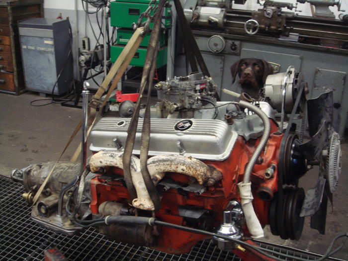

Damit der Winter nicht zu langweilig wird, hab ich mir etwas zusätzliche Arbeit zugelegt. Hab nen, wie ich meine, feinen V8 für kleines Geld ergattert. Der Verkäufer hat ihn als 283er mit Powerglide angeboten, der noch in einem 62er Chevelle verbaut war. Klingt top, raucht nicht, ölt nicht, alles super! Nachdem der Verkäufer ihn ausgebaut hatte, hab ich beim abholen erstmal festgestellt das ein TH350 und kein Powerglide dranhängt, was mir recht war. Zuhause angekommen hab ich dann die Motornummer geprüft und herausgefunden das es ein 327er von 62-68 ist  ;D. Die Nummern der Köpfe ergeben ebenfalls 327er von 62-64 mit 60cc chambers. Was mich nun interessieren würde, ist die Leistung eines solchen Motors. Ist das mit den 60cc chambers gut? Er hat eine "Spinne" auf der Weiand steht und der Vergaser ist ein Edelbrock 4fach.

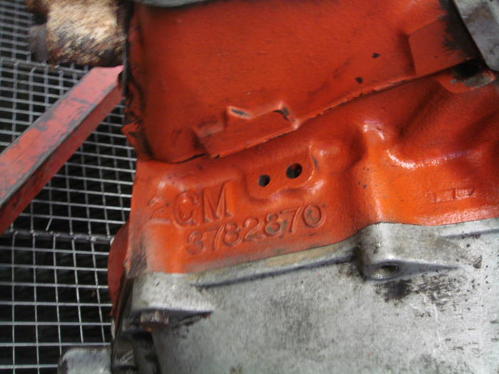

Zu den Markierungen an den Köpfen hab ich keinen Hinweis gefunden, daher stelle ich mal ein Foto ein, vielleicht kennt ja jemand das Symbol? Er hat so einen riesen Zündverteiler von Mallory, bei dem die Zündspule obendrauf sitzt, von dem ich befürchte, daß er gegen die Spritzwand stoßen wird. Wenn man den Motor jetzt weiter nach vorn montiert, passt dann noch die Kardanwelle? Oder soll ich mir lieber einen anderen Verteiler besorgen? Welchen Vorteil bietet der Mallory, oder taugt der sowieso nichts?
Hat noch jemand nützliche Tips für den Umbau?

wenn ich das Bild richtig interpretiere, handelt es sich um einen "single hump" ZK. Die sind nicht schlecht, wenn es auch nicht der double (camel) hump ist. Der kleinere Brennraum bewirkt eine höhere Verdichtung und somit einen besseren thermischen Wirkungsgrad. Das Ansprechverhalten in niedrigeren Drehzahlen wird besser, die Leistung steigt etwas.
Den Motor auf keinen Fall weiter nach vorne bauen. Wenn der Verteiler nicht passt, ev. einen Mallory Unilight oder Standard mit Zündspule verbauen.
Der Motor dürfte ca. 230PS (DIN) leisten, wenn noch alles fit ist.

guter winterplan, kann zwar keine tips geben aber ein kompliment an den hund da:) find den sehr lessig mit dem schnurrbart:)

habe bei mir auch einen Umbau fast fertig,allerdings mit 283.Die Kardanwelle muß normalerweise nicht gekürzt werden wenn du den Motor mit Getriebe genau nach der Welle ausrichtest.Außerdem hat dein TH350 eine kurzen Getriebehals  und das müßte passen.Du mußt dir sowieso ,wie ich auf dem Bild sehe neue Halterungen für die fordere Aufnahme anfertigen,weil dein alter Motor vorne angeflanscht war,wie auch die originalen V8 265 und 283.Zu deinem Verteiler kann ich nicht soviel sagen,weil bei mir habe ich noch einen mit Kontakten verbaut.Achja,mußt noch den vorderen Kardanstumpf tauschen ,weil die vom Schaltgetriebe nicht in das TH 350 passt.Gibts aber auch keine Probleme ,passt ohne weiteres mit dem Kreuzgelenk.Also viel Spaß beim Schrauben Grüße aus Cuba Mike

und welche nr. steht vorne auf dem block?
auf der glatten flaech wo die benzinleitung hochgeht.
1962-65
cast. 3782870
cui327
ps 250 bis 375
main cap 2
car, truck
« Letzte Änderung: 02. 11. 2008, 22:22:33 von Maico »

Wie schon geschrieben die Verzahnung vom Th350 ist ne feinverzahnung und das alte Getriebe vom BlueFlame ist ne Grobverzahnúng zur Kardanwelle. Die Läne sollte bei nem Kurzhalzgetriebe gleich sein. Die Halterung mußt du neu bauen, da das TH350 hinten abgestützt wird, das Schaltgetriebe aber auf der Höhe der Gocke. Der Malloryverteiler ist baugleich mit dem GM Hei-Verteiler, hatte ich bei mir auch mal probeweise drin. Beim 57er paßt das mit der Spritzwand wenn der Motor an die Orginalaufhängungen kommt. Nen 327er bau ich auch grad auf, allerdings mit den Camelhumpköpfen, Gussspinne und Quadrajet, soll in den 60er Suburban und da brauchts Drehmoment. Die Weiandspinne mit dem Edelbrockk ist mehr was für höhere Drehzahlen. Was hast du für eine Nocke verbaut?

was sind denn das für ventildeckel auf dem V8? wo bekommt man die?
