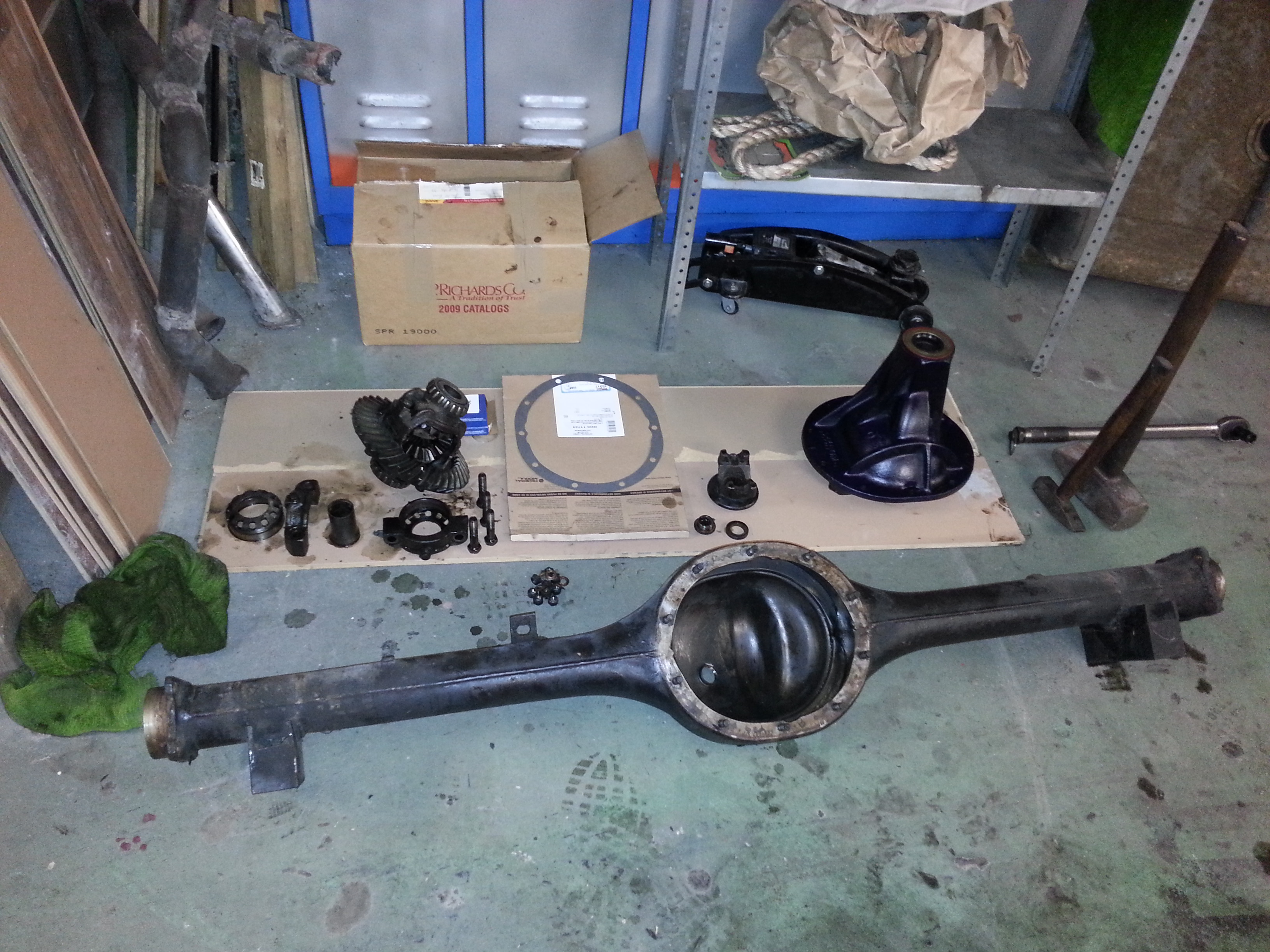

Danke, Radlager bleiben drin. Sind alle OK. Aber hatte schon gesehen, daß 55-56 gleich und 57 anders sind, auch die Dichtringe sitzen 57 anders. Hab warscheinlich ne 56er Achse weil kein Ölablass im Gehäuse.
Hat einer ne Bezugsquelle für diese Entlüftungsschraube? Meine fehlt.

Hallo Guido,
55er und 56 Achsen hatten weder eine Ölablaßschraube, noch ein Entlüftungsventil. Das kam erst mit den 57er Modellen.
Ich habe in den USA mal einen getroffen, der bei der zerlegten Achse unten ein Loch reingebohrt hat und dann eine Motorölablaßschraube incl. Gewindemuttergegenstück ( welches drinnen verschweißt wurde) nachgerüstet hat.
Für das Entlüftungeventil reicht es wenn man es haben möchte, dass man oben auf der Oberseite auf der Fahrseite ein Loch bohrt und das Ventil einsteckt.
Ventil kann man bei mri bekommen....bitte aber erst das Loch bohren, wenn man das Ventil in der Hand hat, um den Bohrlochdurchmesser exakt zu haben.... ;)

Meine Achse hat das Loch mit Gewinde doch schon immer, denke allerdings, daß die Achse schon mal offen war, am Ring ist eine Schraube anders und an den Radlagern war Dichtmasse.
Bin ja jetzt jahrelang nur mit dem Loch rum gefahren, Öl kommt da nicht raus und Wasserdurchfahrten hab ich auch gemieden, würde sich aber anbieten das jetzt mal wieder richtig zu machen.
Hast du mal ein Bild von dem Ventil und den Lochdurchmesser?
