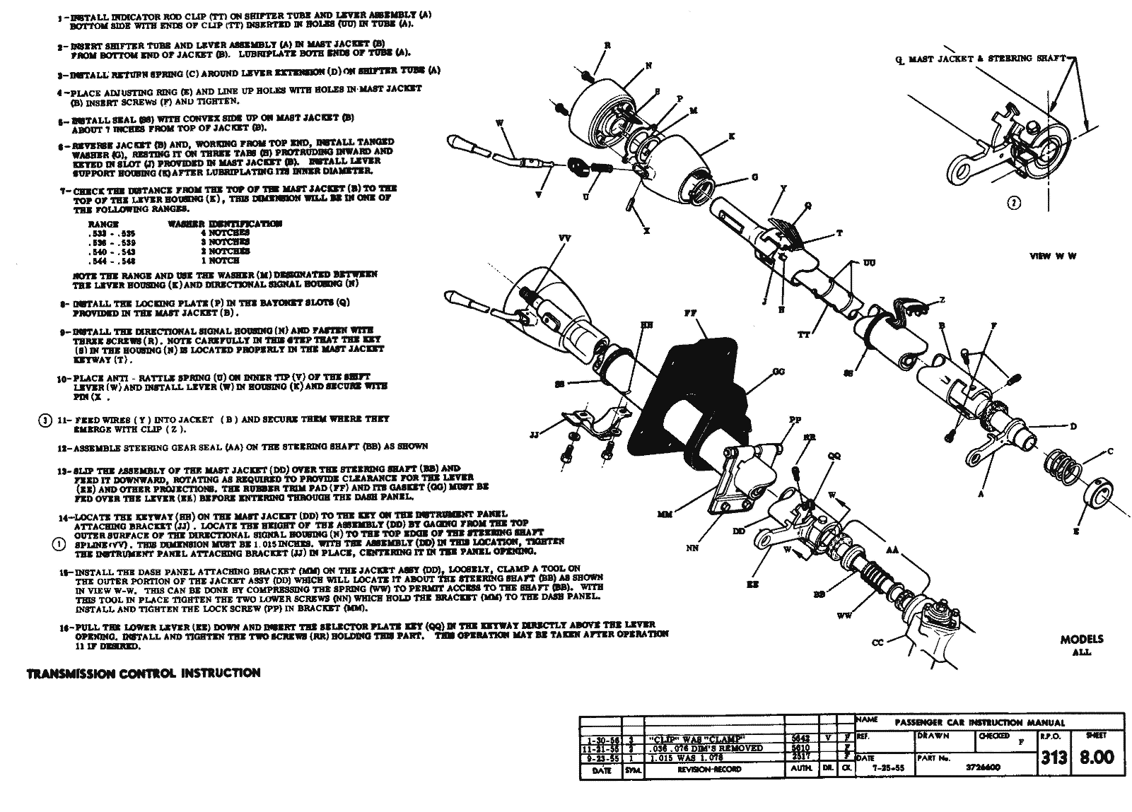

so sieht das bei mir aus.
André
  • Beiträge: 61
Re: Probleme mit der Lenksäule
« Antwort #7 am: 11. 08. 2015, 10:27:20 »
noch eins..
« Antwort #8 am: 11. 08. 2015, 12:38:36 »
scheint wirklich die original Lenksäule zu sein wo ein neues Lenkgetriebe rangebaut wurde.
