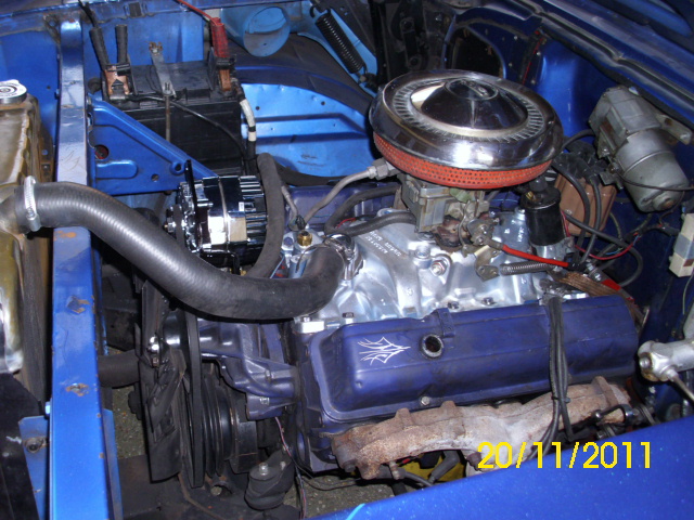

an meinem Vergaser ist das Gummi von der Beschleunigerpumpe defekt.
Im Netz gibt´s ja alle möglichen Ersatzteile für Rochester Vergaser.
Ich komm aber mit den Bezeichnungen nicht zurecht, was genau ich für einen Vergaser habe.
Motor: 283er, auf dem Vergaser stehen diverse Angaben:
oben auf der Schwimmerkammer: GM 2 Jet neben "made in USA" steht RP
unten auf der Schwimmerkammer: 7008597
seitlich an der Schwimmerkammer: C-2
Nach welchem Vergaser muss ich denn jetzt gucken ?
