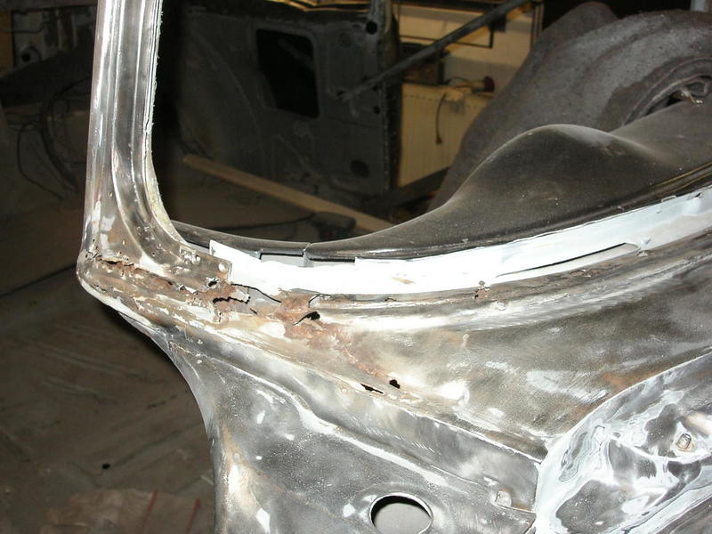

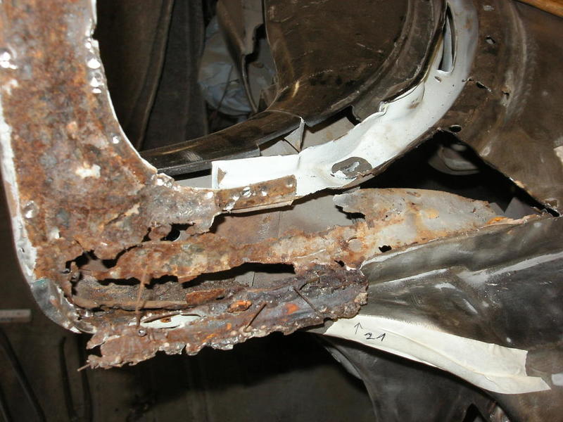

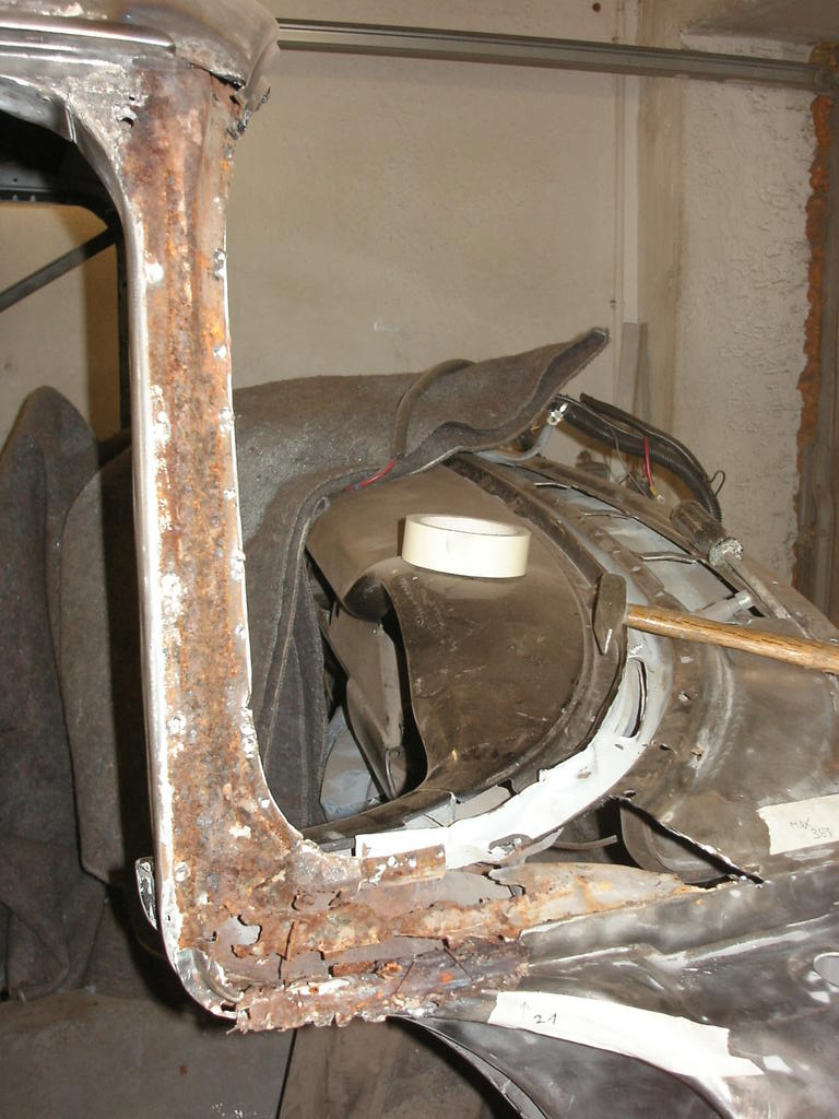

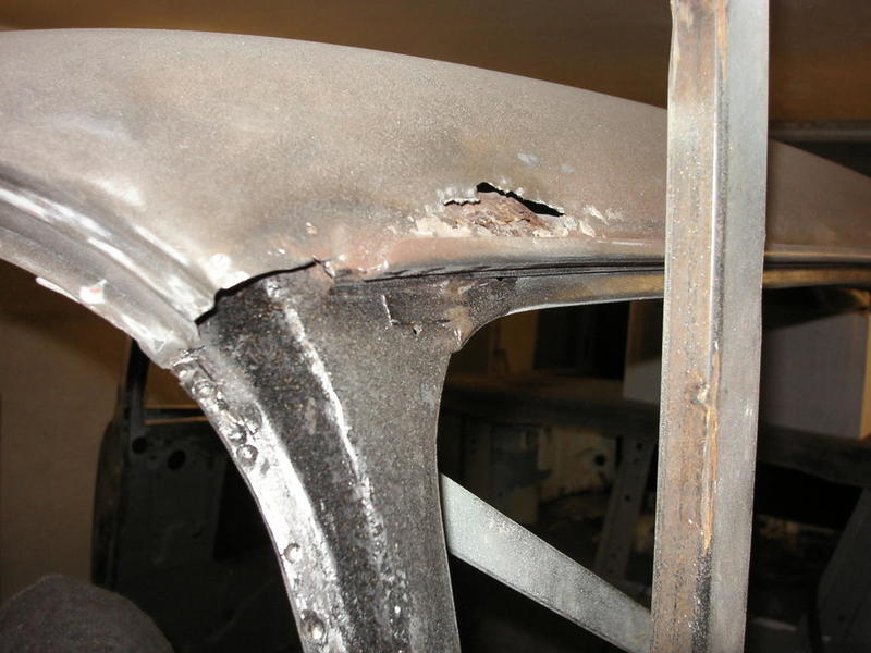

Habe noch mal ein paar alte Fotos aus ca 2010 gefunden von meinem 55,er. So kann es aussehen wenn man die Säüle öffnet. Das Auto hatte das selbe Problem
Re: Wasserablauf in de A säule säubern!

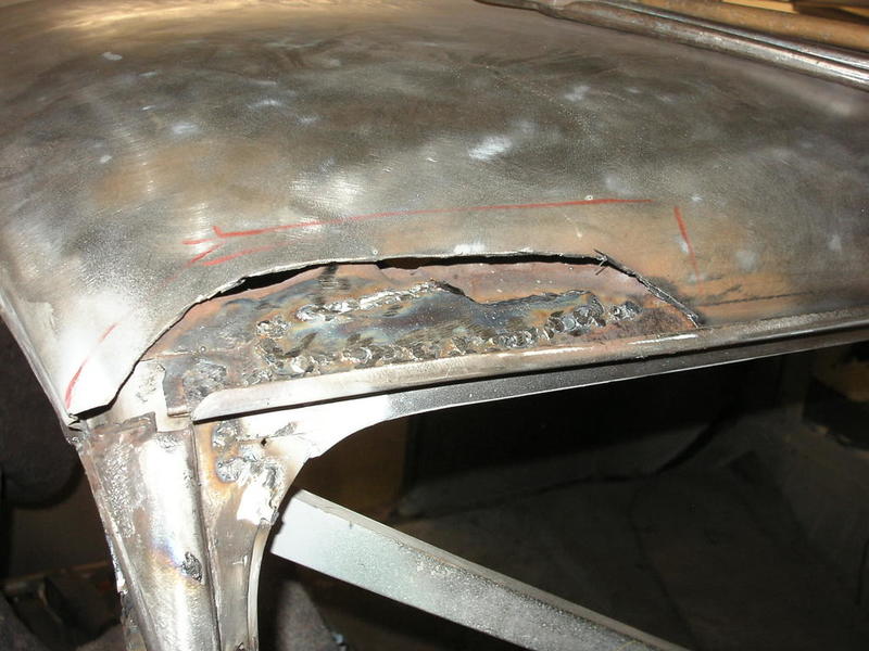

« Antwort #8 am: 25. 02. 2015, 20:06:16 »
der Mist ist bis in die Dachhaut hochgewuchert.
Das kann auch der Grund sein wenn die Dachhaut über der A Säule Blasen zeigt
« Antwort #9 am: 25. 02. 2015, 20:32:07 »
das ist das Wasser-Ablaufrohr was zu ist, es sitzt in dem Fensterrahmen, da wo bei meinem Bild oben alles weggefressen ist, und der lange Schlauch geht in das Seitenteil der Feuerwand, da wo die Türaufnahmen (schaniere) verschraubt sind. Wenn der Schlauch voll mit Dreck ist steht das Wasser in der A Säüle und gammelt

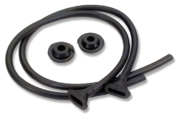

diese Ablaufschläuche haben eine andere Bedeutung:
diese entwässern bei allen Modellen die Rinner der frontscheibe, da diese nie 100%ig dicht zu bekommen war und ist.....das gleiche gilt für die Heckscheibe unter der Hutablage....
Sind diese Ablafschläuche dicht oder weg, weil sie sich "verkrümelt" haben, dann sieht es so aus wir bei Mr.409.....oder es wir im Kofferraum feucht....
@ e-spieler: kann man so machen, damit der Rostansatz in dem Bereich gestoppt wird....aber ACHTUNG : es gibt eine Belüftungsöffnung nach innen!!!!
Flutet man zuviel, kommt was in den Innenraum  ;-)
und ja man kann....man entfernt dazu die Kickpanels und kommt dann von unterm Armaturenbrett rechts und links ran....
@ FlyingPig : das war zwar nicht so vorgesehen, ist aber eine gute und nach meiner Meinung auch richtige Lösung, solange der Schlauch nicht stark abgeknickt ist und dadurch verschlossen....
an alle : diese Schläuche gibt es bei mir...habe diese fast immer auf Lager

« Antwort #19 am: 27. 02. 2015, 17:15:50 »
haben da mal im Archiv gegraben. Und das ist dabei rumgekommen:
Der Schlauch läuft schön sauber ohne Knick.
