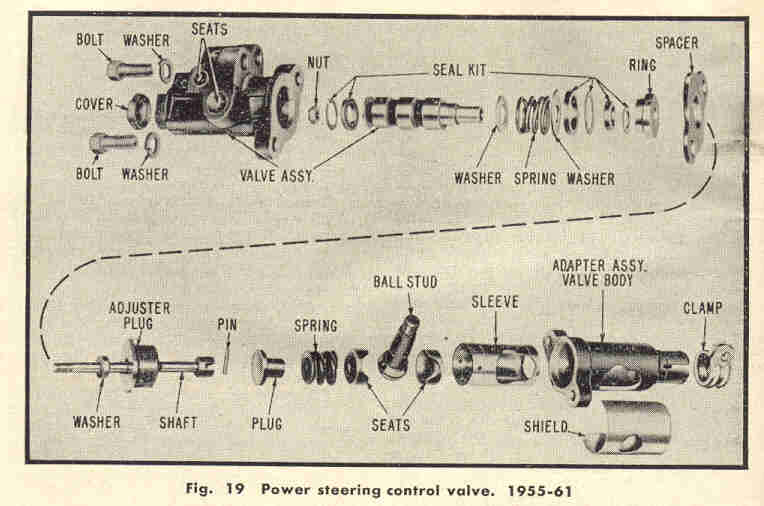

Hab auch mal ne Frage zur Original Servo:
Wie funktioniert das Control Valve? Irgendwie passt meine Theorie nicht zur Realität. Hab neue Dichtungen rein gemacht und die Funktion ist gleich null, lenkt wie ohne Servo.

Ne Explosionszeichnung hab ich ja auch mittlerweile, nur wird mir nicht klar, wie die einzelnen Teile funktionieren sollen._
Ich hätte erwartet, daß sich beim Lenken der Ball Stud bewegen kann, dieser dann den Shaft hin und her schiebt und damit die valve asst. steuerert.
Bau ich das so zusammen bewegt sich gar nix und der Wagen lenkt wie ohne Servo.

So, war heute nochmal dran und habs so wie auf der Zeichnung wieder zusammen gebaut, Öl drauf und laufen lassen den Motor: Servo arbeitet.
Man kann die wohl mit dem Adjuster Plug einstellen, hatte erst diese Schraube auf Anschlag geschraubt und deswegen keine Wirkung gehabt. Jetzt mit ca. 5mm raus gedreht arbeitet die Servo, wenn auch ruckelig und nicht wirklich leicht. Vieleicht arbeitet sich das noch ein und die Luft muss auch noch komplett raus.
