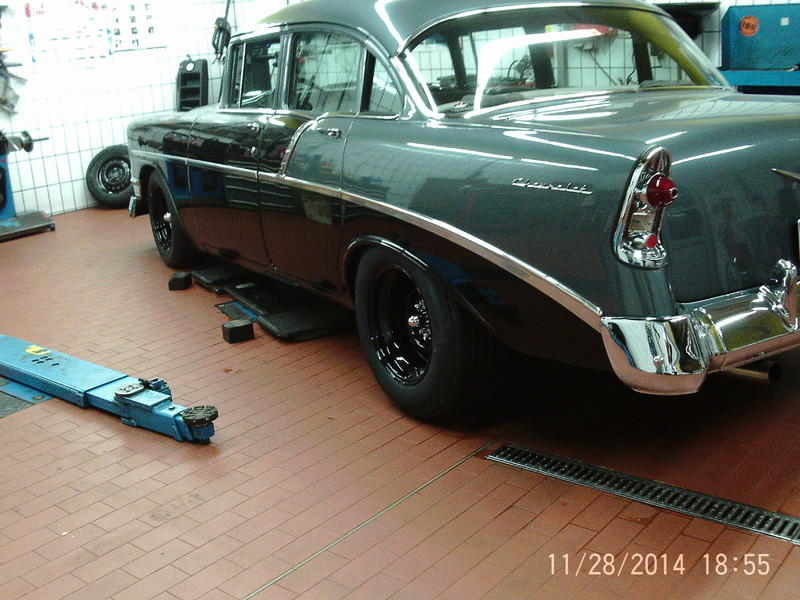

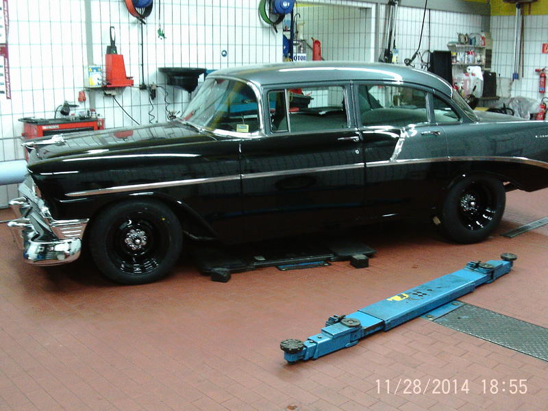

hab vor mich von meinen Alus zu trennen, hab mir aus USA Stahlfelgen bestellt (Summit).
Vorn 8Jx16 und hinten 10Jx16, hinten wird's bestimmt spannend!
Hab vorher vorn 7Jx16 u. hinten 8Jx16 gefahren, mit 225/55R16 u.245/50R16.
Reifenbreite vorn soll bleiben, hinten versuch ich 255/50R16 auf die Felge zu montieren.

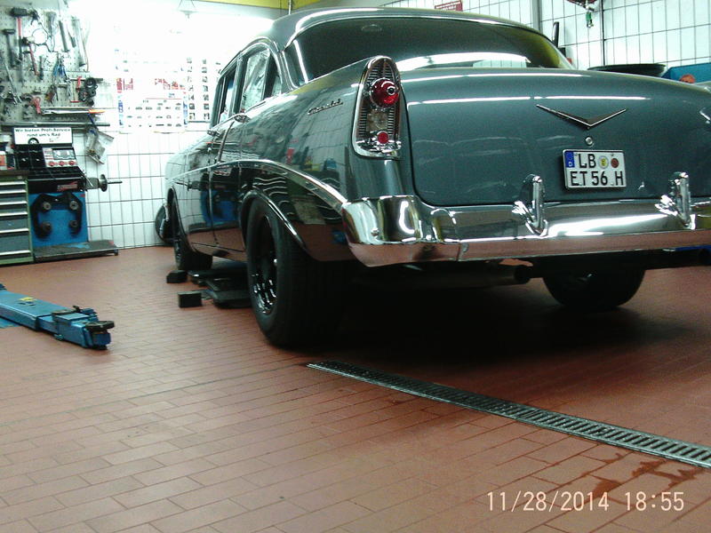

wird eng! innen ist noch platz aber die Radläufe muß ich ein wenig bearbeiten.

Das wird sehr fett aussehen!!!
Seh' ich richtig, daß Dein Auspuff unter der Hinterachse lang läuft?

Richtig erkannt :D

So spart man sich die Achsbögen. Schlau gemacht. ;)

Weiß ich schon das mit den 255er auf 10" nicht Optimal ist, aber ich will nicht Großartig am Blech rummachen!
Am Montag kommen die gebrauchten Reifen für den Test. Felgen sind jetzt lackiert. Vorn hab ich sie zum Test heut schon gefahren.

Hab jetzt hinten mal probiert, ist aber noch der falsche Reifen
