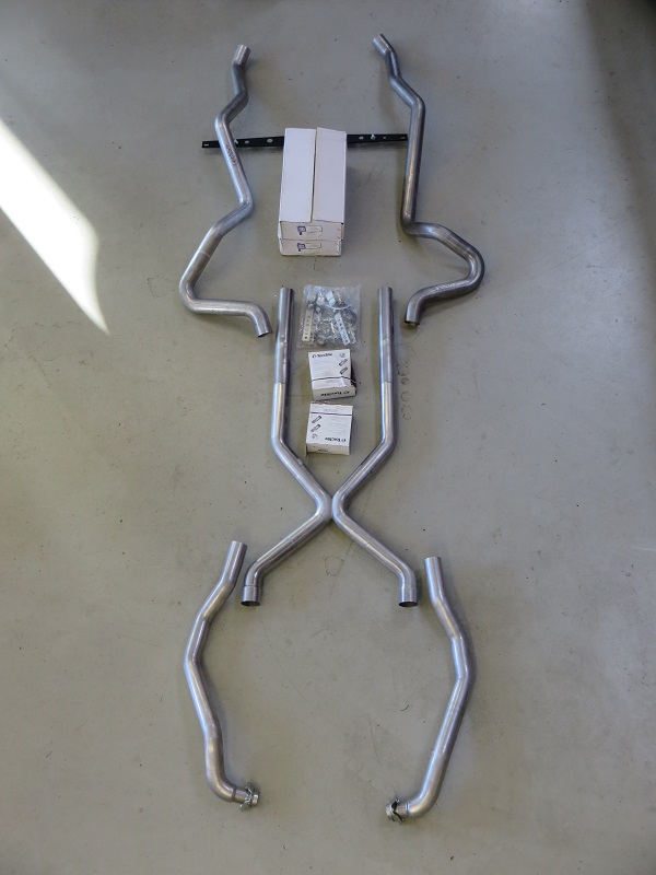

  • Beiträge: 564
Re: Mal ein neuer Auspuff.
« Antwort #6 am: 09. 04. 2015, 21:03:43 »
Hallo
Gestern erhalten. Freude herrscht.
Nach langem Ueberlegen habe ich mich entschlossen bei Eckler eine neue Anlage zu bestellen.
sollte für 350èr mit Sixpack-Anlage reichen.
http://www.classicchevy.com/chevy-scr-x-turbo-peroformance-dual-2-1-2-exhaust-system-for-use-with-2-rams-horn-exhaust-manifolds-with-corner-exit-tailpipes-alumin.html
Bin gespannt auf den Sound und die Laufruhe mit den X-Pipes
Werde fortlaufend berichten.

  • Beiträge: 564
« Antwort #13 am: 15. 04. 2015, 16:15:49 »
Meine Anlage habe ich bei Ecklers Classic Chevy International bestellt.
inkl. Dichtungen, Aufhängungen, alles dabei.
Sie haben mir geschrieben dass der Versand wegen Uebergrösse nur mit FedEX möglich ist.
Lieferzeit war ca. 3 Wochen, da die Anlage bei Bestellung von einer anderen Firma gefertigt wird.
Habe erfreulicherweise noch 10 % Rabatt erhalten.
Anlage CHF 675.00 plus Transportkosten CHF 305.00, Total vor die Haustüre geliefert CHF 980.00
Dazu kommen noch etwas Zoll und 8% MWST, schätze ca. 100.00 - 130.00 separate Rechnung folgt noch.
Wird morgen montiert, hoffentlich !

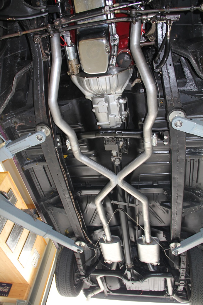

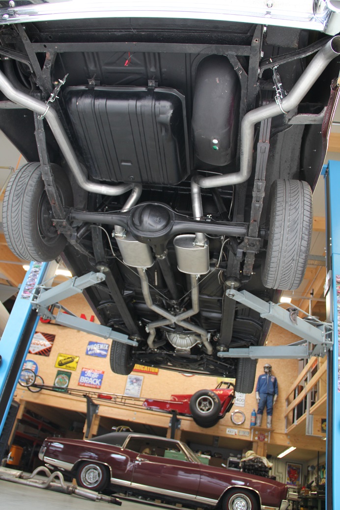

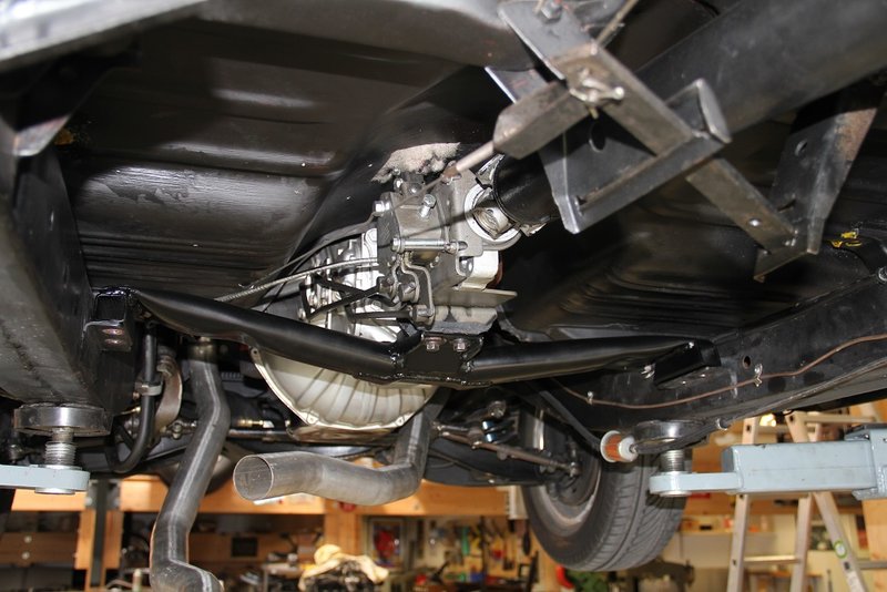

  • Beiträge: 564
« Antwort #14 am: 17. 04. 2015, 22:13:21 »
Geschafft!
Na so einfach war die Montage dann doch nicht.
Eigentlich hätte die Anlage super gepasst bis.....
Durch den Umbau auf 4 Gang Getriebe war natürlich der Quertrträger des Getriebehalters voll im Weg.
Also Traverse abändern und neu anfertigen bis es passte. Danach war die Montage einfach bis auf die Halterung am Heck.
Die jetzige Lösung ist noch zu verbessern und wird noch angepasst. Der Sound ist genial, kernig und tief. Da ich bis jetzt ziemlich leise mit 2 Töpfen und 2 Pipes
unterwegs war, muss ich mich noch daran gewöhnen. Von 60 - 70 km/h ist es im Innenraum unwesentlich lauter als vorher. Da ich laut Typenschein bis 83 DB gehen darf bin ich sicher noch im grünen Bereich was die MFK betrifft.
« Letzte Änderung: 17. 04. 2015, 22:15:02 von 57 Shoebox »
