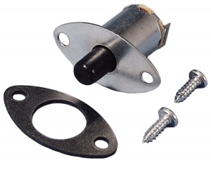

Der Schalter in der Innenseite vom unteren A Holm sieht so aus
Der Schalter wurde allerdings oft weggelassen nach einer Resto.
Kann sein das er bei dir fehlt!

Also bei meinem 56er Two-Ten sitzt an der linken und der rechten A-Säule im unteren Teil so ein Schalter wie Mr.409 gepostet hat.
Dass da was am Lichtschalter mit gesteuert wird, habe ich bei mir noch nicht mit bekommen.
Gehen die Türen auf geht das Licht an, ganz einfach.
