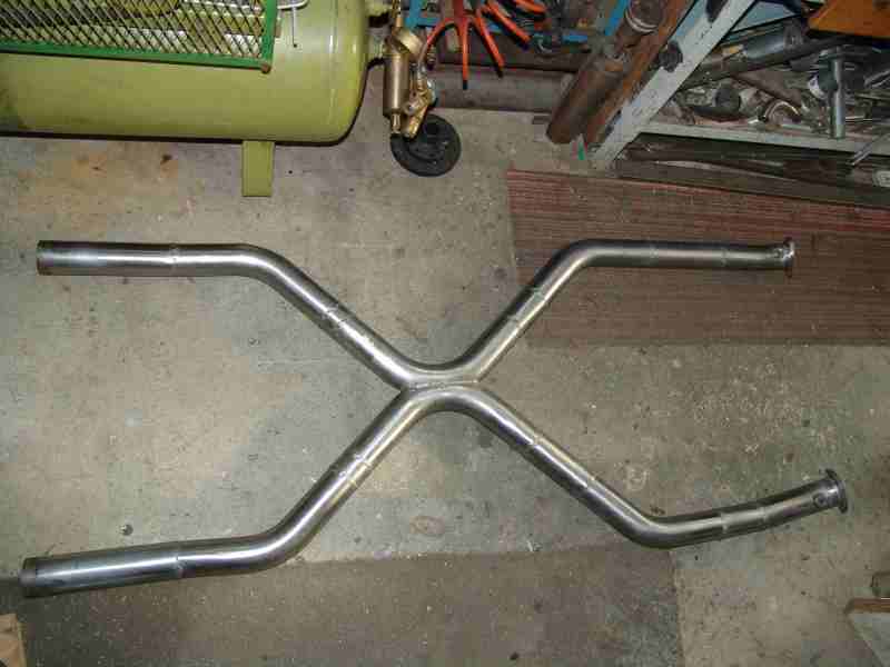

Übrigens bau ich mir gerade die Auspuffanlage bis zu den Schalldämpfern aus Edelstahl neu. 2,5" mit X-Pipe und Mandrel-bent.

Nochmal ne Frage zu dem Rohrdurchmesser. Wieso nimmst du 61mm? 63mm (2,5") sind Standardware. Üblicherweise sind Schalldämpfer so gebaut dass man z.b. ein 2,5" Rohr in den Anschluss hineinstecken kann.
Unabhängig von diesen Kleinigkeiten ist nur wichtig dass du nicht solche Rohrbögen verwendest:

Hallo Norbert,
ich bin nun mit meiner Edelstahl-Anlage fertig geworden. Durch die neuen Krümmer und das X-Pipe ist alles etwas leiser geworden. Ausserdem hat ist der Auspuffton etwas sanfter und weicher geworden.
Ich hab gleich noch in jede Seite eine Anschlussmöglichkeit für eine Lamdbasonde geschweisst, damit ich später dann mal ein Breitband-Lambdamessgerät zum Einstellen benutzen kann.
Jetzt ist die Auspuffanlage komplett unsichtbar hinter den Rahmenträgern und nicht mehr der tiefste Punkt am Auto.
Tom, ich schick dir wieder mal ein Bild. Danke! ;) ;D
