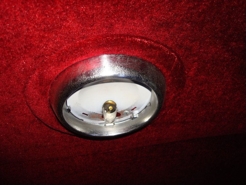

wie kriege ich das Glas/Plastik der Dome Light bei einem 57er ab, damit ich an die Birne komme, ohne irgendetwas zu zerbrechen. Ich gehe mal von drehen aus. Es bewegt sich auch etwas, aber nicht weit. Wenn drehen richtig ist: gegen oder im Uhrzeigersinn oder egal?
Nur das Glas oder komplett mit dem Ring außenrum? (Es läßt sich beides etwas bewegen)
Ist mir fast etwas peinlich die Frage, aber bevor ich irgendwas abbreche...

 :o nur das plastikteil geht weg( geclipst)
chromteil ist fest

das ist eine ziemlich Fummelarbeit, du muss mit Gefühl drehen und drücken. In welche Richtung weiss ich nicht mehr, ich glaube in Fahrtrichtung war zu, und nach hinten war auf. Versuch mal etwas mit WD 40 oder Spüli das ganze gängig zu machen. Wenn die Kappe ab ist, kannst du auch das Chromeblech abnehmen (Abschrauben)
Ist ein bisschen so wie ein Kindersicheitsverschluss bei Reinigungsmittelflaschen

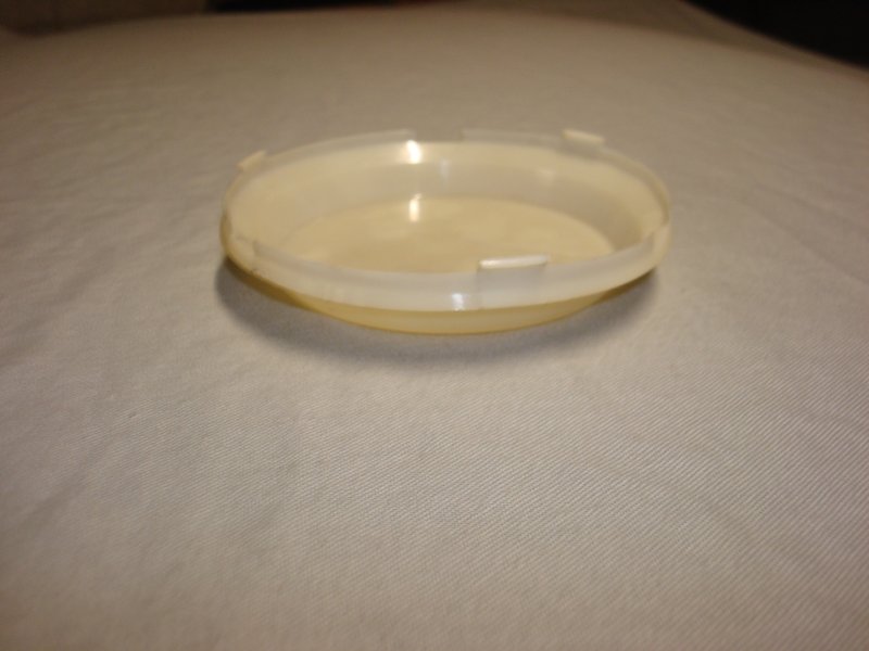

Ist aus Kunststoff. Vorsicht mit dem Alter wird es brüchig.
Am Rand sind 3 Haken die man vorsichtig nach innen drücken muss.
Gruss Dani

Super... Die Bilder helfen mir schon sehr. Damit dürfte es ja kein Problem mehr sein.
