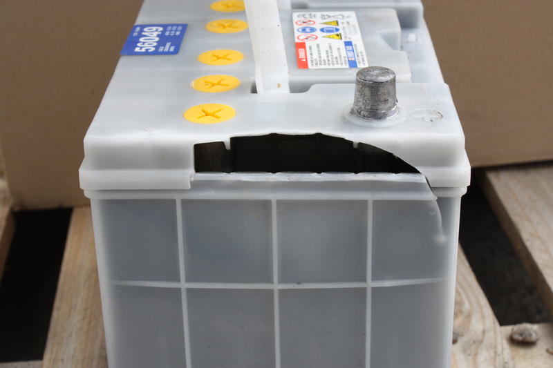

Hallo  Leute, war gestern in Ilzach, in Frankreich an der Fun Car Show, ca. 100 km hin und etwa 99 km zurück, alles lief bestens, 1 km, vor zu Hause, an die Tankstelle gefahren, etwas zu grillen geholt, Motor aus gestellt, beim Versuch den Motor zu starten gabs im Motorraum einen dumpfen Knall, da sErgebniss seht Ihr auf den Fotos....Tja Sachen gibts, zum Glück fast at home, und die bruchstelle ziemlich weit oben, lief nicht viel Säure aus, natürlich gleich mit viel Wasser gespühlt, und den Belair das 1. Mal abgeschleppt......
Batterie ist 4 Jahre alt...

Sowas habe ich auch noch nicht gesehen kann mir aber kaum vorstellen dass es an der Batterie lag, sowas passiert eigentlich nur bei einem defekten Ladestrom, in diesem Falle LiMa?? Ich würd alles durchchecken lassen 8)
Wenns die Batterie war die das verursacht hatte hast du ja sicherlich Garantie meine Batterie hat 5 Jahre...

Hallo veecorleone, ich habe einen Alternator verbaut, ich denke es lag wirklich ein Zellenschluss vor, der Knall kam erst als ich den Anlasser drehen wollte, bums hats gemacht und nichts ging mehr, ich habe nun eine Optima Gel Batterie bestellt, danach messe ich natürlich die Ladespannung. Wenn der Anlasser oder Magnetschalter einen defekt hätte, wäre denke ich das Kabel verschmorrt, aber da ist nichts, bei meinem Chevy sind alle Kabel neu, hatte noch nie irgend ein problem damit....
Wenn du bei Google eingibst: "Auto-Batterie explodiert" staunst du, ich bin echt nicht der einzige dem dies schon passiert ist.......tja es gibt nichts was es nicht gibt....
