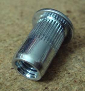

Noch nicht machen müssen aber, entweder mutter drauf schweißen oder....kennst die gewindenieten?

Gewindenieten hab ich zwar noch nichts von gehört - werd mich mal schlau machen. Interessanter Tip. Danke.

Moin,
achte nur drauf das Du Gewindenieten aus Edelstahl und nicht aus Alu oder Messing besorgst, weil die sind zu weich. Des weiteren achte auf den Einpressbereich, in der Ree
gel ab 0,5mm, oder 0,25mm das muss reichen für unser Blech

Halten die denn gut? ich kenn die nur aus dem edelstahl bereich und da hab ich mit einem hydraulikpresse gearbeitet...
