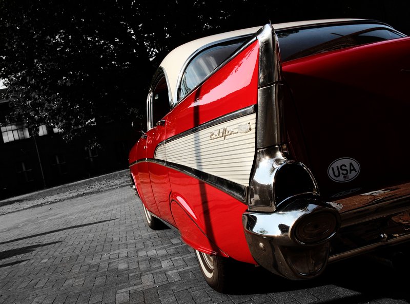

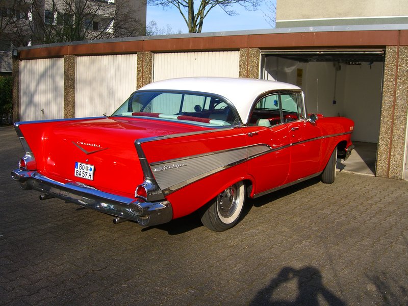

so fing mein Bericht am 20.01.2011 hier im Forum an. Jetzt ist es geschafft. Nach fast einem Jahr (am 16.April 2011 ist der Wagen in Rotterdam angekommen) täglicher Schrauberei habe ich den Bel Air am Montag den 26.03.2012 in Bochum angemeldet.
TÜV und H-Zulassung waren kein Problem. Ist ja auch alles original bis auf das Zweikreisbremssystem.  Das Kennzeichen hatte ich schon 2011 am Amt reserviert.
hier vor unserer ersten Fahrt von der Halle in Essen (wo ich die komplette Restauration durchgeführt habe) nach Bochum.

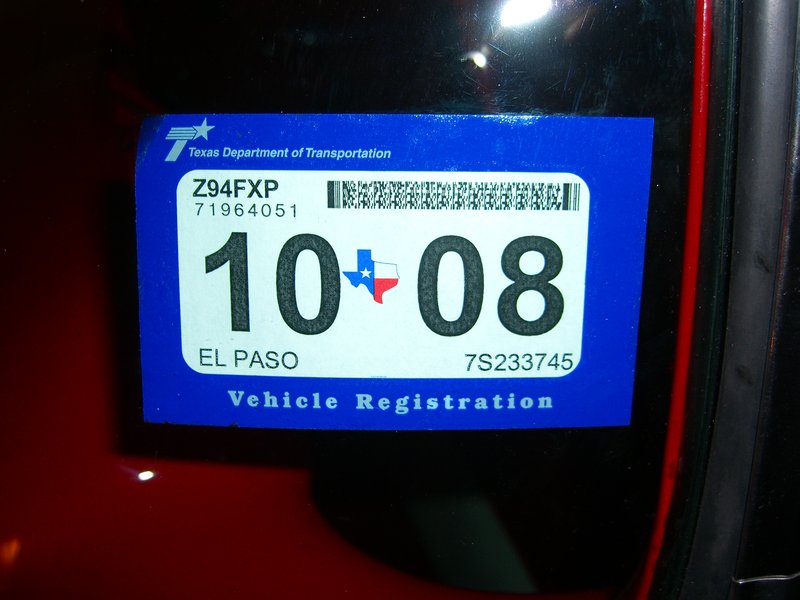

die original Registrierung  vom  Texas Department of Motor Vehicles El Paso hat seinen Platz an der Windschutzscheibe behalten.

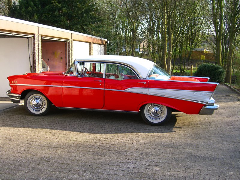

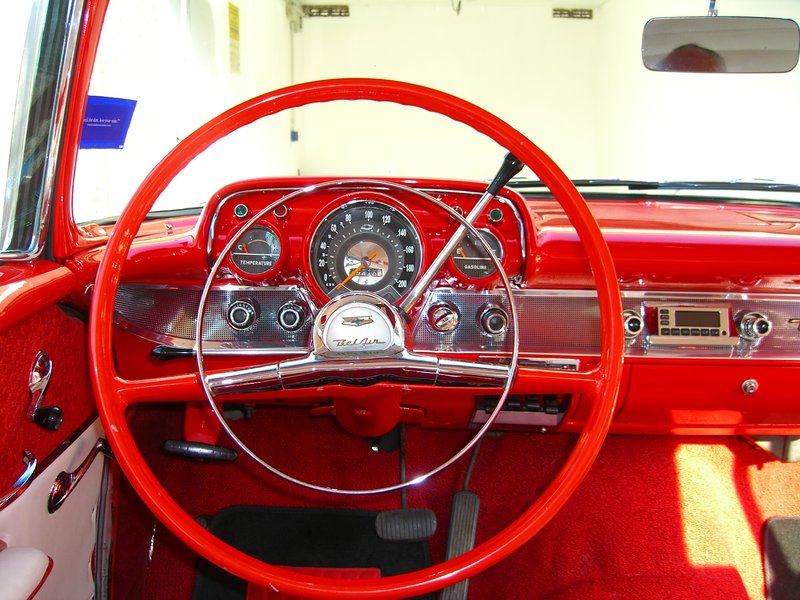

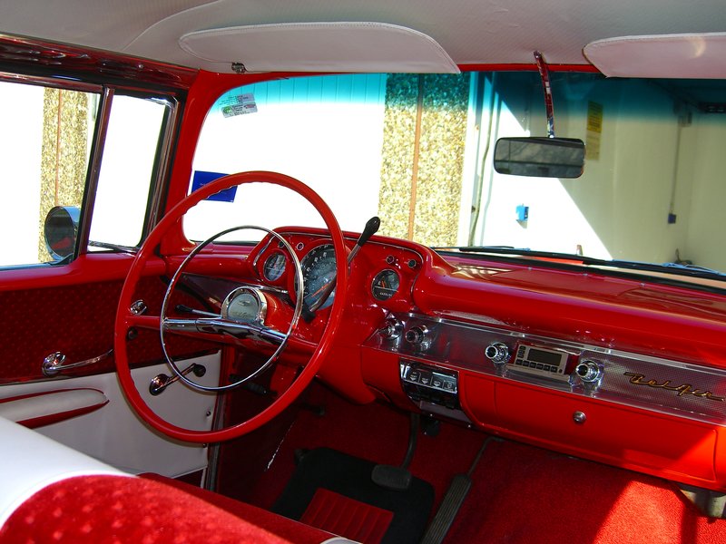

hier ein paar Bilder vom (fast) fertigen Fahrzeug.
ein ganz fettes Dankeschön noch an meinem Freund Greg. Er hat mir immer mit Rat und Tat zur Seite gestanden, wenn ich mit meinem Latein am Ende war.

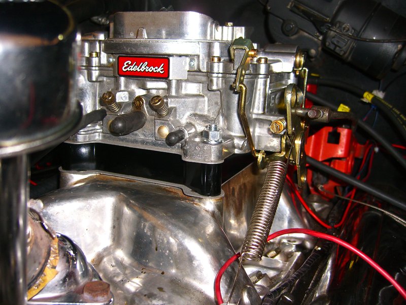

Es war für mich ein tolles und spannendes Jahr und ich bin richtig stolz, dass ich dieses Projekt gestemmt habe. Mit dem Ergebnis bin ich mehr als zufrieden. Ich habe jetzt noch einen neuen Vergaser bestellt, der nächste Woche verbaut wird. Der jetzt verbaute Holly-Vergaser weicht einem Edelbrock Performer Series 500 mit elektrischen Choke. Ab Ostern wollen wir dann die ersten größeren Ausfahrten machen.
Wir sehen uns………..Klaus

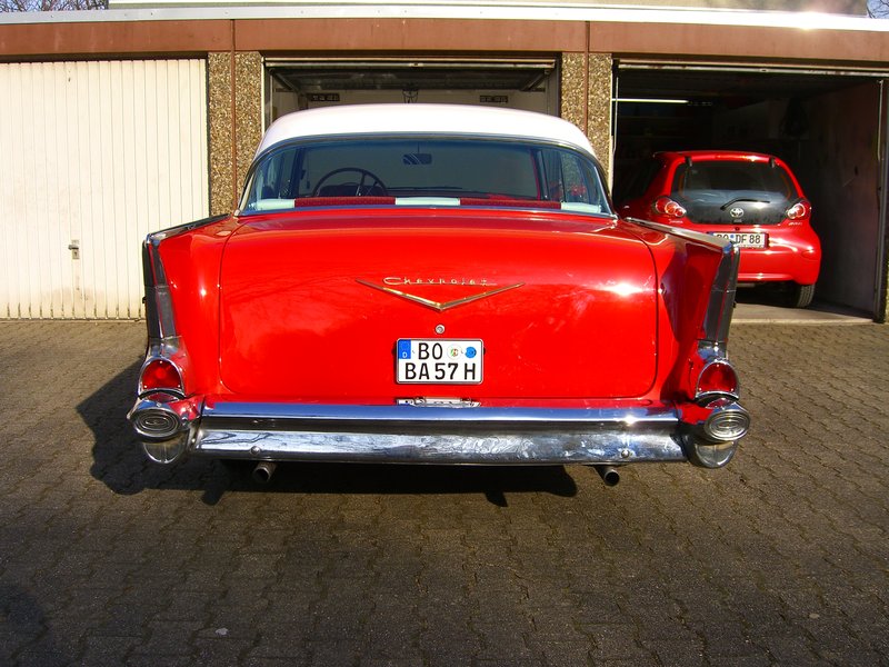

wunderschöner Wagen - wünsch Euch ewige Freude damit. Mir springen sofort wieder die kleinen Kennzeichen ins Auge. Eingetragen ? Gabs Probleme bei Strassenamt ? Macht doch noch die schönen kleinen Kennzeichenrahmen dran - die hier:

Kennzeichen sind eingetragen. Strassenverkehrsamt hat keine Probleme gemacht, im Gegenteil, die waren sehr nett.

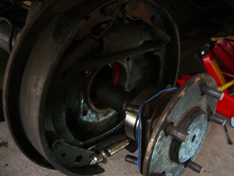

Mein erster Erfahrungsbericht:
am 26.03.2012 hatte ich meinem Bel Air nach 1-jähriger Restauration angemeldet und bin seitdem fast 7000 Km gefahren. Es gab während der ganzen Zeit keine großen Probleme. Die erst Zeit bin ich mit den Firestone 750 x 14, Wide Whitewall, Diagonalreifen gefahren. Das war einfach nur eine Katastrophe. Auf der Autobahn wo die Fahrbahn durch LKWs ein wenig ausgefahren war, konnte man kaum geradeaus fahren. Das fühlte sich an wie bei 150 km/h Seitenwind.
Habe die Reifen gegen Maxxis MA1 205/75-14 Radial-Weißwandreifen getauscht. Das Fahrverhalten hat sich um 100% verbessert. Bin absolut zufrieden mit den Reifen.
Dann hatte ich noch den Holley Vergaser gegen einen Edelbrock Serie 500 Vergaser getauscht und die Zündanlage gegen eine Kontaktlose gewechselt. Der Umbau war schnell erledigt und der Motor läuft super damit. Der Spritverbrauch hat sich seitdem auf echte 15 Liter eingependelt. Eine Sache war aber noch. Mit dem neuen Vergaser sprang der Motor im heißen Zustand schlecht an. Habe dann einen 1 Zoll Kunststoff-Spacer dazwischen gebaut. Jetzt ist alles so wie es sein sollte.
Die Fender Skirts habe ich nachdem sie vom Lackierer zurück waren auch noch montiert.

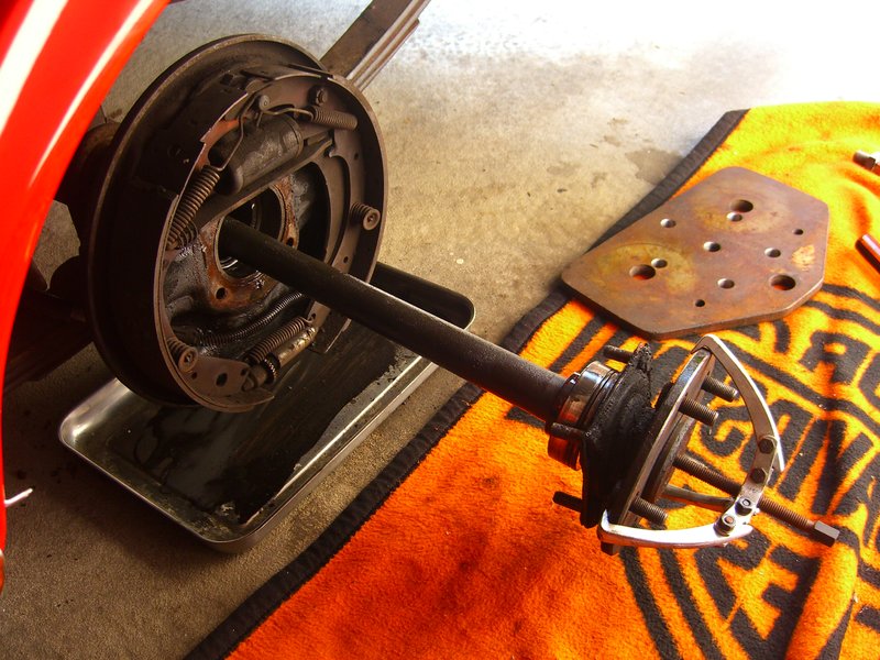

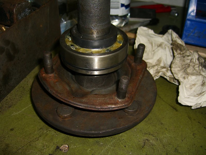

Einige Tage vor dem Forumstreffen in Ilmenau sah ich, dass die hinteren Radlager getauscht werden mussten. Das Differenzialöl lief dort aus. Die Reparatur musste gemacht werden und das Forumstreffen fiel für mich aus.
Steckachsen raus….
Neue Lager eingebaut....
alles wieder zusammen gebaut und alles ist bis heute trocken geblieben.....
Wir haben sehr viele schöne Touren gemacht und haben einige US-Car Treffen besucht. Das Auto hat einen riesen Spassfaktor und ich freue mich schon wieder auf besseres Wetter, dann geht es wieder los, Sprit verbrennen……..

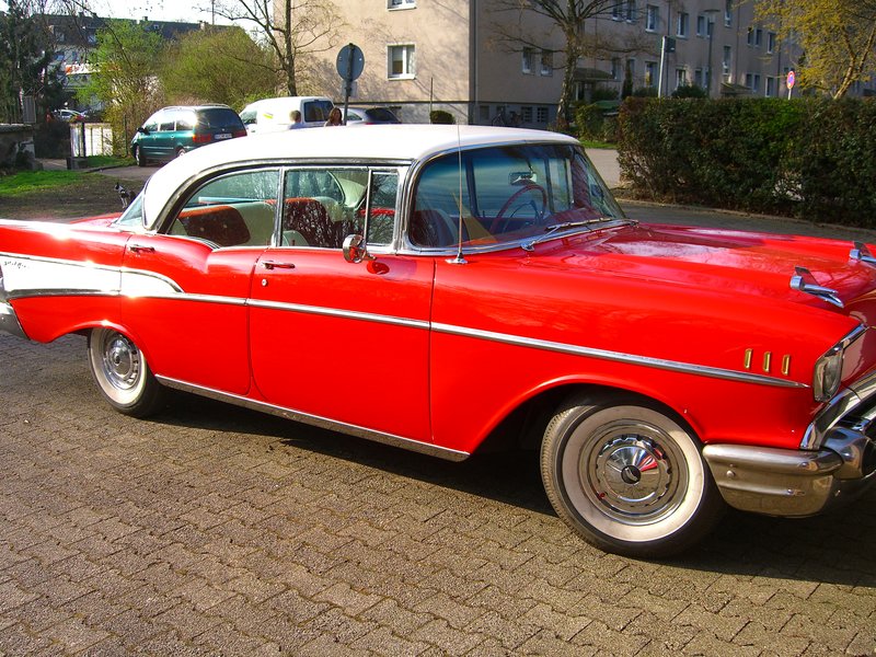

Hier noch einige Bilder
