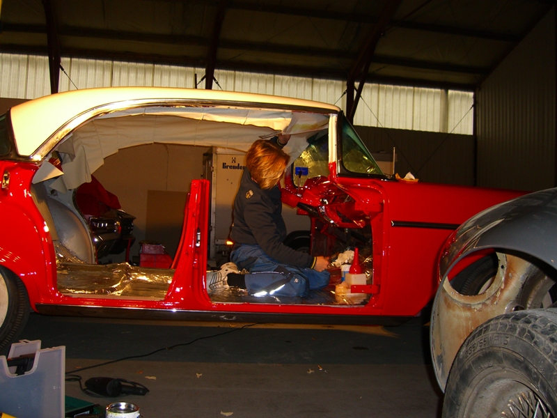

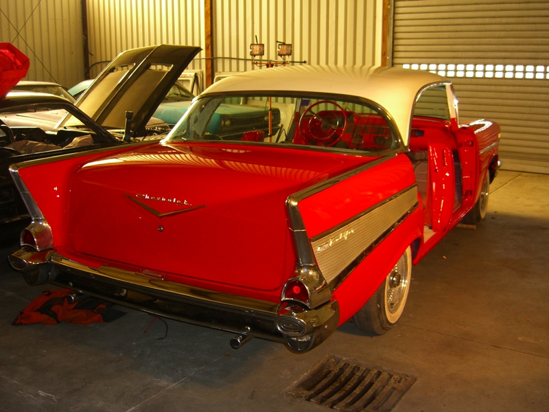

Vor fast genau zwei Monaten ist der Wagen vom Lackierer zurückgekommen ist und ich wollte mal wieder eine Wasserstandsmeldung über den Werdegang meines Bel Air geben.

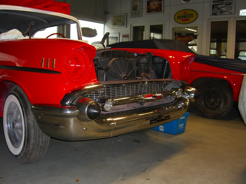

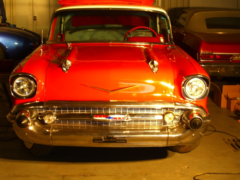

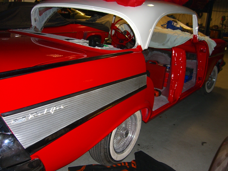

zuerst habe ich die Stoßstangen und
alle Außen-Zierleisten montiert.

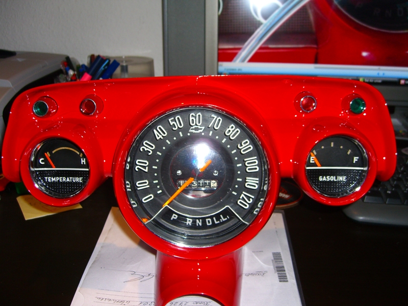

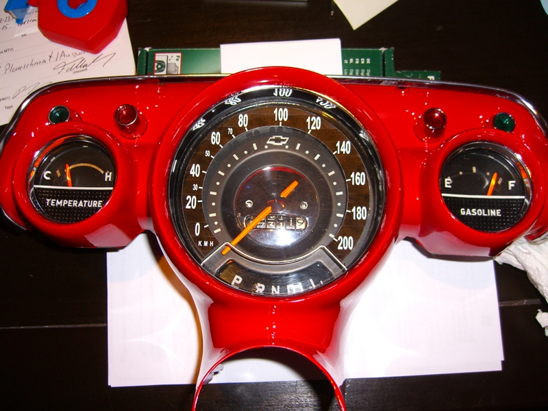

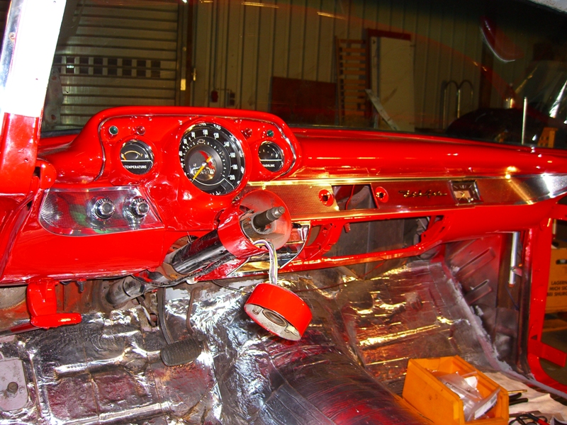

dann habe ich mir die Instrumenteneinheit vorgenommen und alle Instrumente gereinigt und montiert. Ich finde der Instrumententräger ist irgendwie ein Kunstwerk, so schön finde ich das Ding.

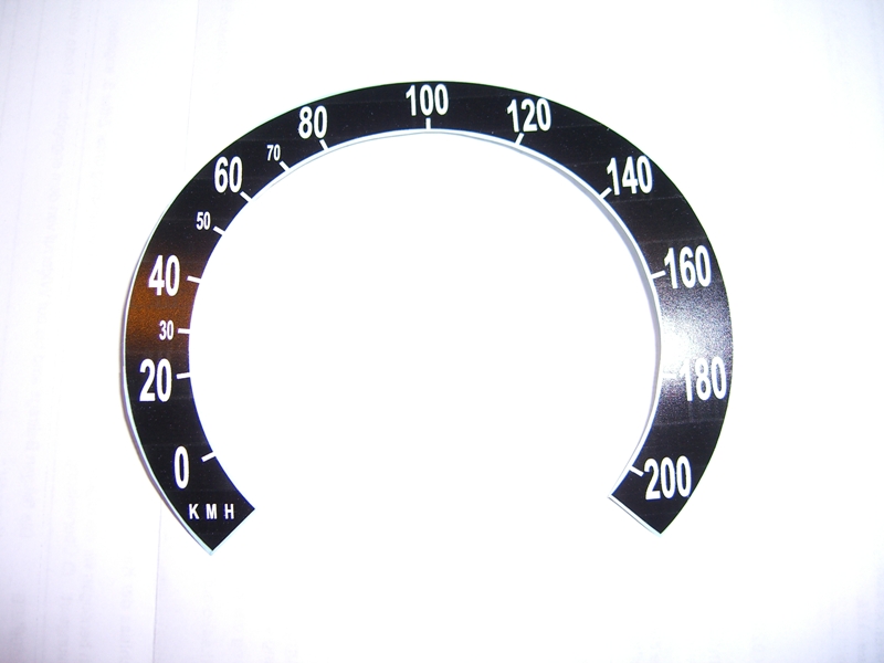

diese Tachofolie mit Km/h Angabe habe ich anfertigen lassen,
und sie auf dem Tachoglas aufgeklebt. Mir gefällt diese Lösung  ganz gut.
nachdem die Scheiben eingebaut waren

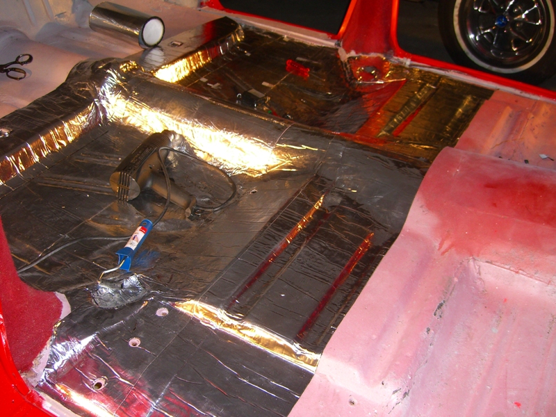

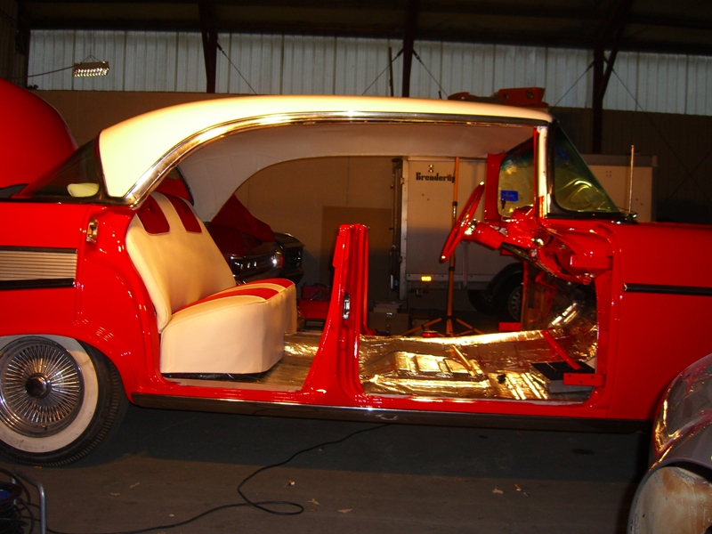

habe ich mich mit der Isolierung des Fahrzeugbodens beschäftigt.
für mich ein Riesenproblem war der Einbau, nein das Einrichten der Motorhaube.
Am Anfang sah es so aus, als ob diese Haube nie in diesem Wagen verbaut gewesen war.
Es hat einen ganzen Tag gedauert, bis mit Hilfe eines Karosseriebauers die Haube so justiert war, das ich zufrieden war.

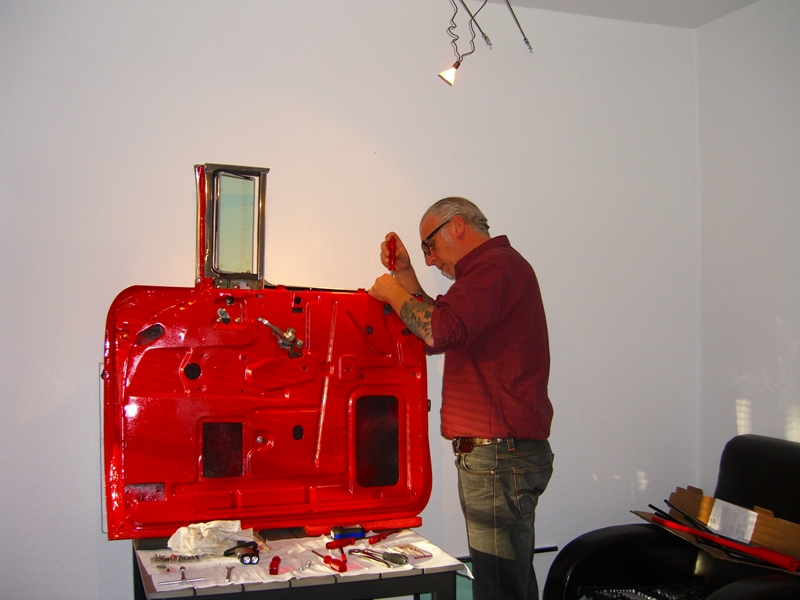

die Fahrzeugtüren habe ich mir wegen der Kälte in mein Arbeitszimmer geholt.
und bin dabei sie aufzubauen. So ist einem auch abends nicht langweilig.

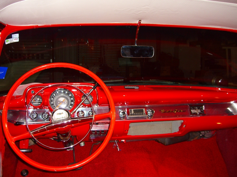

Das Armaturenbrett habe ich mit vielen Neuteilen aufgebaut.
Dash Trim Set, Zünd- und Lichtschalter usw. wurden erneuert.

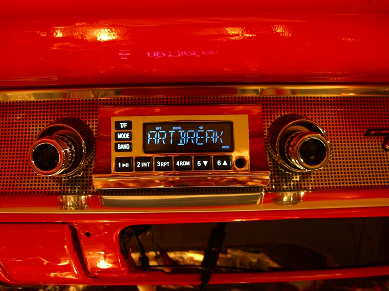

und ein neues Radio von der Firma RetroSound habe ich mir auch gegönnt.
Sieht einfach gut aus und ist mit USB -Anschluss und SD-Karte nicht zu toppen.
den Himmel habe ich von meiner Bochumer Autosattlerin Bernadette Brill einziehen lassen. http://www.sattlerei-brill.de/
das habe ich mir selbst nicht zugetraut und sie hat es wirklich klasse hinbekommen.

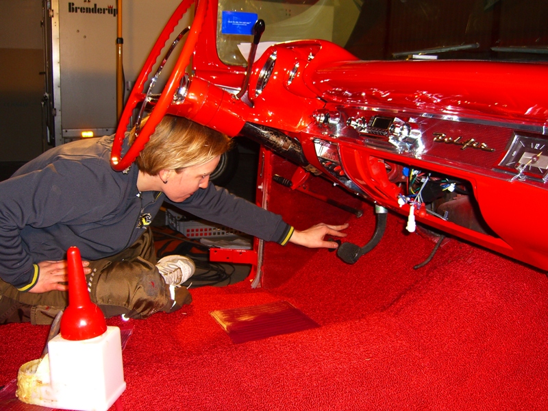

ebenso den neuen Teppich
hat sie super verlegt.

Was nehmt Ihr für eine Isolierung ?  - Ich habe starke Hitzeprobleme im Innenraum. Suche daher nach einer Lösung.
V8
    • wedding-dream-car
Re: Bel Air aus Texas. Bald in Bochum
« Antwort #28 am: 25. 12. 2011, 14:40:17 »
Hallo Chevy_56,
ich habe Alu Bitumen Reparaturband zur Bodenisolierung genommen.
Klebt extrem gut, ist geruchsfrei, wärmebeständig und preiswert.

wir hatten das gleiche Problem mit der Haube. Es hat Stundenlang gedauert, und sie hat doch nicht gepasst. Erst je Seite eine extra angefertigter Spacer am Haubenscharnier auf der Feuerwand, hatte die Haube passend gemacht.
Viel Spaß noch.

Hallo Chevy_56,
Danke und viel Erfolg weiterhin :)
ich hatte immer Bedenken wegen der möglichen Feuchtigkeit, die zwischen dem Blech und dem Alu nicht entweichen kann.   Es ist doch ein schneller Wechsel zwischen warm und kalt gerade im vorderen Bereich.
Kannst Du mir die Bedenken nehmen ?? ;)

Hallo chevy_56,
sorry, habe ganz vergessen auf deine Frage zu antworten. Die Isolierung die ich verwendet habe ist ein sehr stark klebendes Bitume-Klebeband,  welches nur einseitig  Aluminiumbeschichtet ist. Wenn man den Fahrzeugboden gereinigt hat,  kann man die Isolierung mit dem Boden verkleben. Ich habe das Ganze noch mit einem Heißluftföhn erwärmt, damit keine Hohlräume entstehen können. Feuchtigkeit kann sich dort nicht mehr bilden. Auf der Aluminiumfläche kann anschließend der Teppich sehr gut verklebt werden.

Nochmal zu der Isolierung: Das ist Aluminium Butyl?? In welcher stärke haste das den genommen und wie lag das preislich? Du erwähntest das es Preiswert war.Mach mir darüber auch so meine Gedanken und ehrlich gesagt fand ich die Idee da was drüber zu kleben nachdem ich da soviel Arbeit in den Boden gesteckt habe nicht so toll aber irgendwas muss ja da was hin, lose was reinlegen geht ja schonmal nicht. Also nehme ich das dann wohl auch, hatte mich da mal schlau gemacht und hatte eigentlich vor das mal am Dach zu testen, deine Bilder allerdings beseitigen meine Zweifel so ziemlich.
