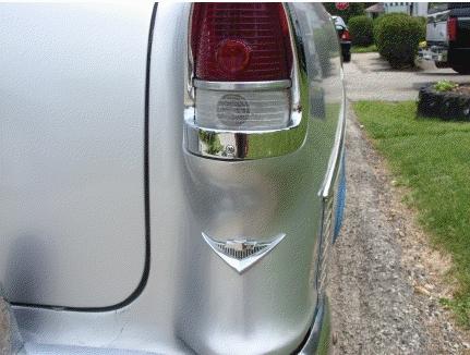

beim 55er gab es kein V auf der Haube soweit ich weiss, die V-Symbole waren hinten unter den Rücklichtern.
"Body in great shape" ist wirklich seeeehhhr dehnbarer Begriff bei den meisten Anbietern ;)

Bei der Haube gibt es beim 55,er keinen Unterschied, so weit mir bekannt.
Der 1955,er hat wie gesagt am Heck die kleinen V8 Embleme.... (Under Taillight Emblem)
