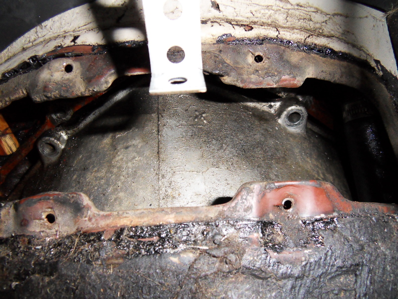

Ich habe letztes Jahr 2 x mein Getriebe aus und eingebaut, ging sogar ohne Grube oder Bühne, war zwar
ein bischen Quälerei, beim 2. mal ging es aber schon besser, brauchen tut man es jedenfalls nicht.
Was ich eigentlich schreiben wollte, da ich mal wieder eine Wissenslücke hatte bezüglich meiner Kiste,
habe ich mit viel fluchen und letzendlich mit Ausbau des Verteilers die oberen beiden Getriebeschrauben
demontiert bekommen!
Ich weiß jetzt nicht mehr wie und warum ich draufgekommen bin, habe dann jedenfalls entdeckt
das es extra für diese beiden Schrauben ein Blech gibt das man innen demontieren kann und dann
völlig entspannt die Schrauben entfernen kann, nur mal so angemerkt.
Vieleicht bin ich auch der Einzigste der das nicht weiß, kann ich mir aber fast nicht vorstellen.
Nur mal so ein Tip von mir!

Dirk, diese klappe kenne ich, steht doch im Manual. :)

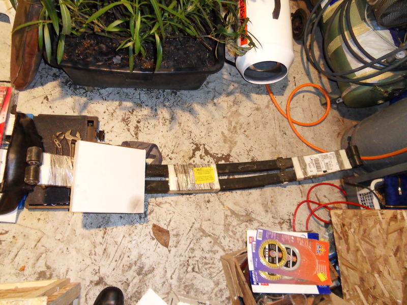

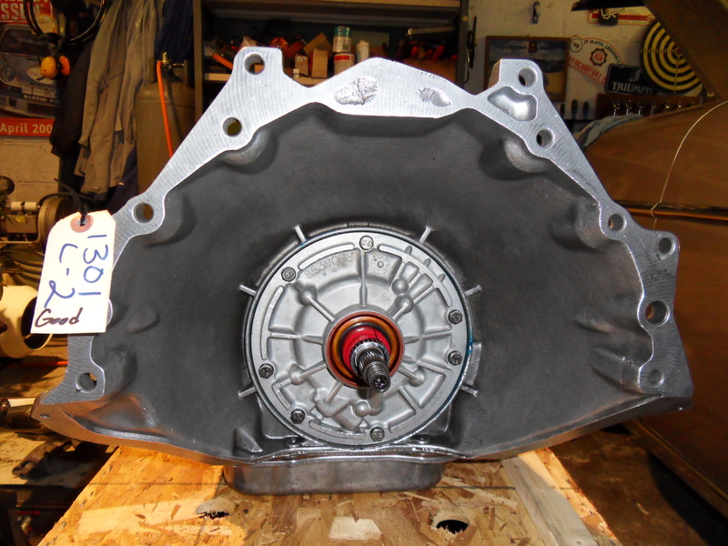

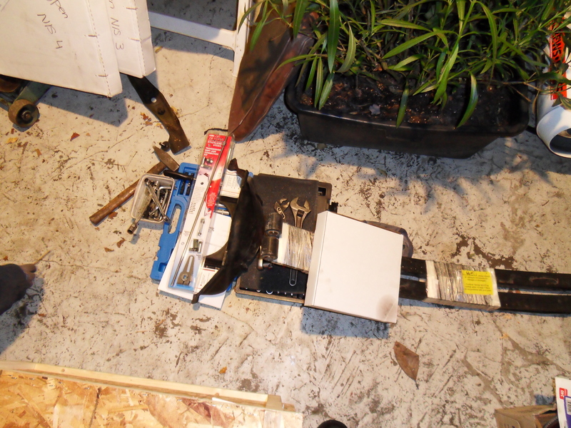

« Antwort #6 am: 06. 12. 2010, 17:33:11 »
Guten Abend :)

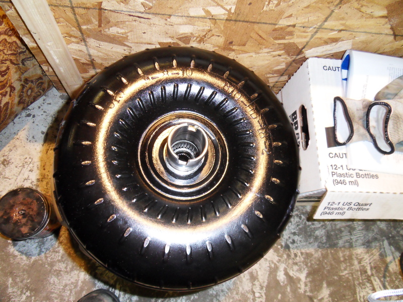

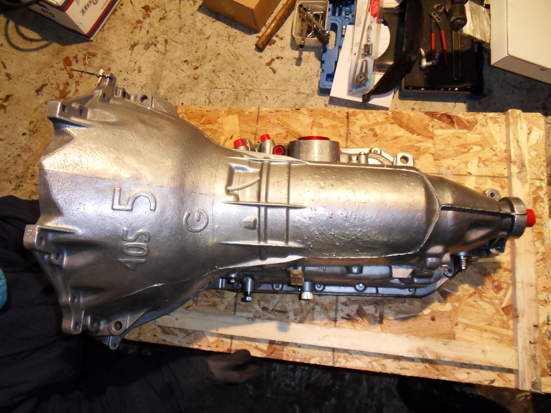

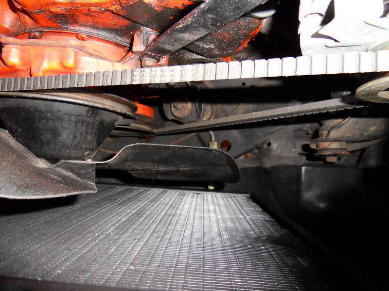

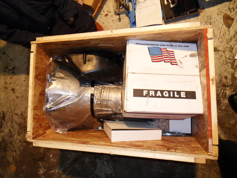

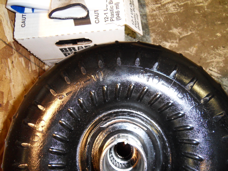

Samstag die teile in Lelystad geholt. Paste gerade im Focus rein :)
Hoffentlich kriege ich alles rein diesen Monat.
2 swaybars
Neue Blattfedern 5 Blatt
Alle Gummis
th2004R Getriebe
Und noch einige Kleinigkeiten.
Nie gewusst dass so fiel in mein Auto passt :)

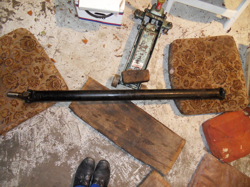

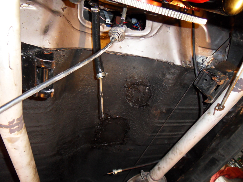

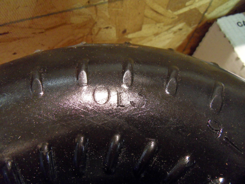

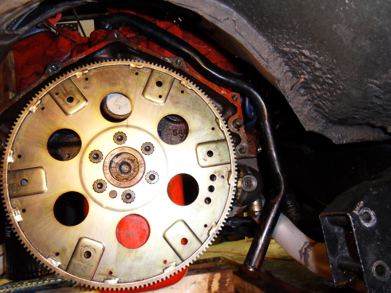

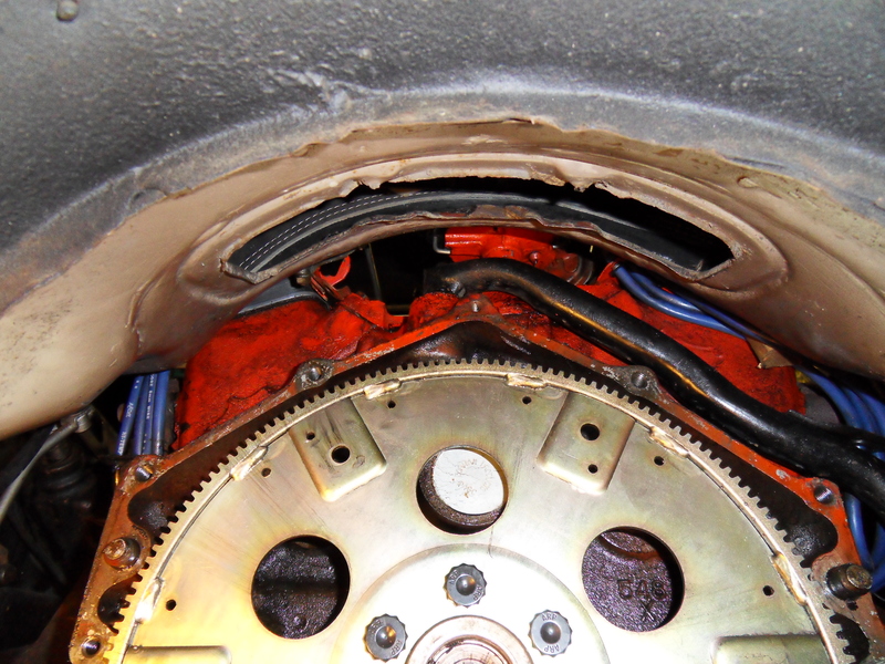

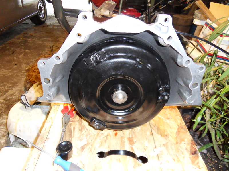

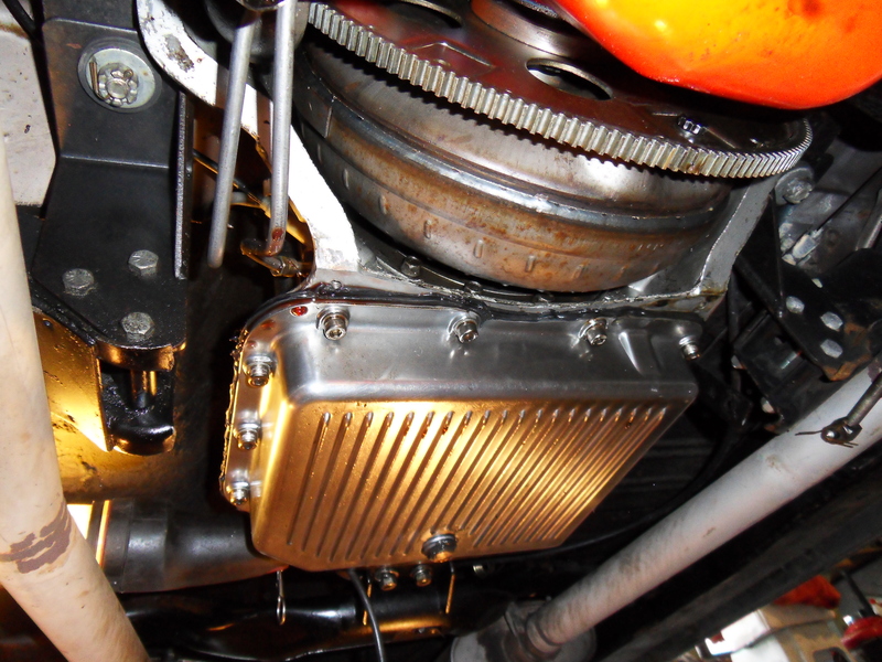

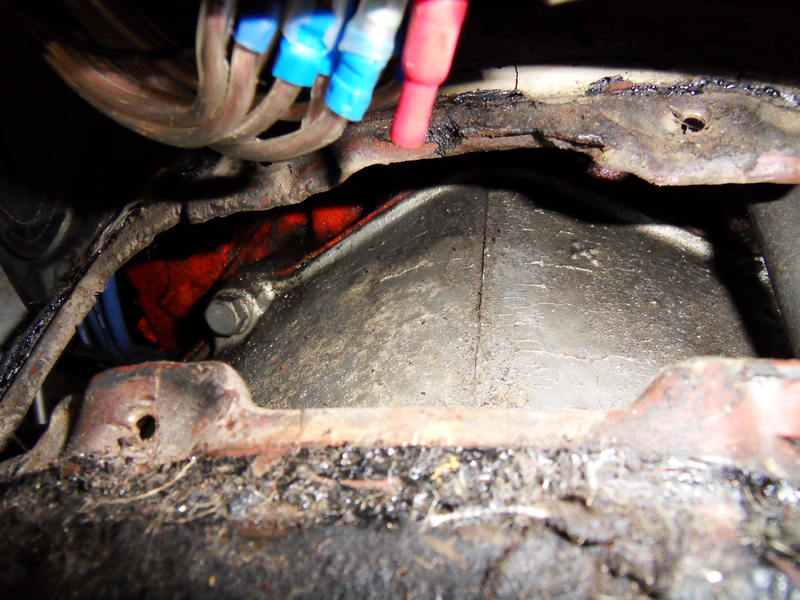

Heute ist das Getriebe raus gekommen
Ungefähr 6 Stunden Arbeit, aber es ging recht gut.

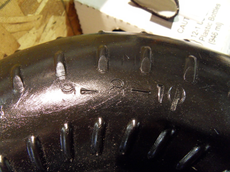

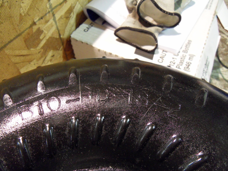

Bei dieses Foto denke ich das mein Auto 2 mal ein schalt Getriebe gehabt hat.
Nick

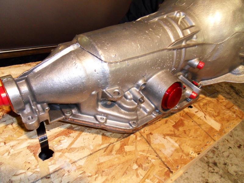

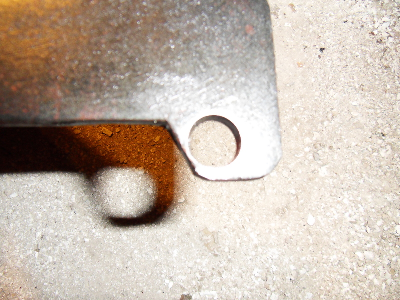

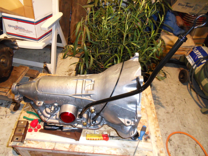

Tag 3

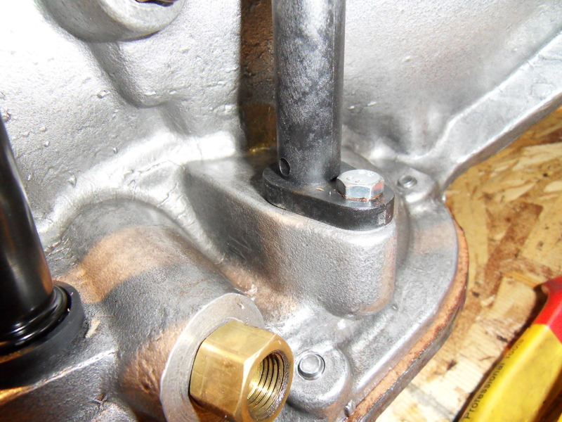

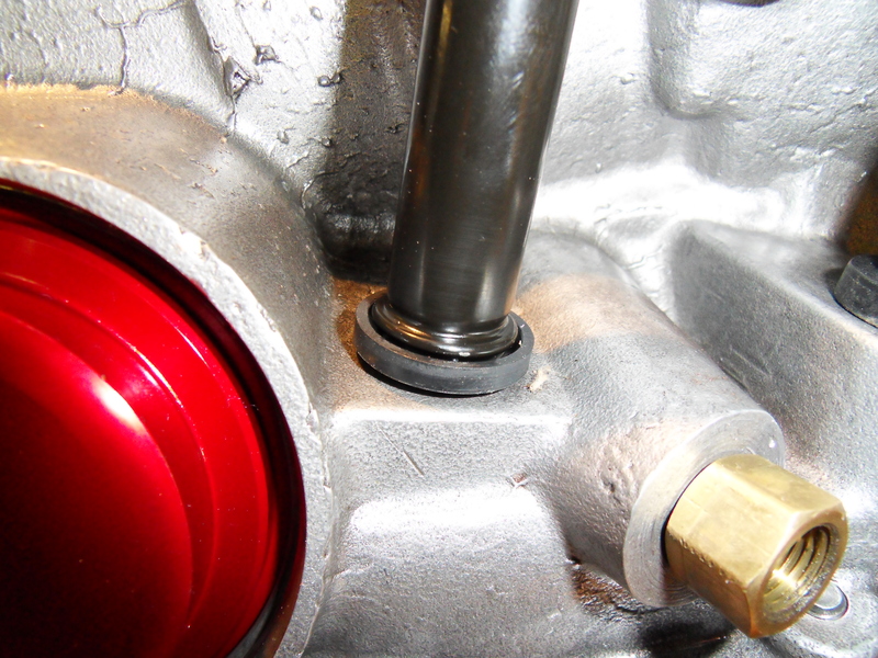

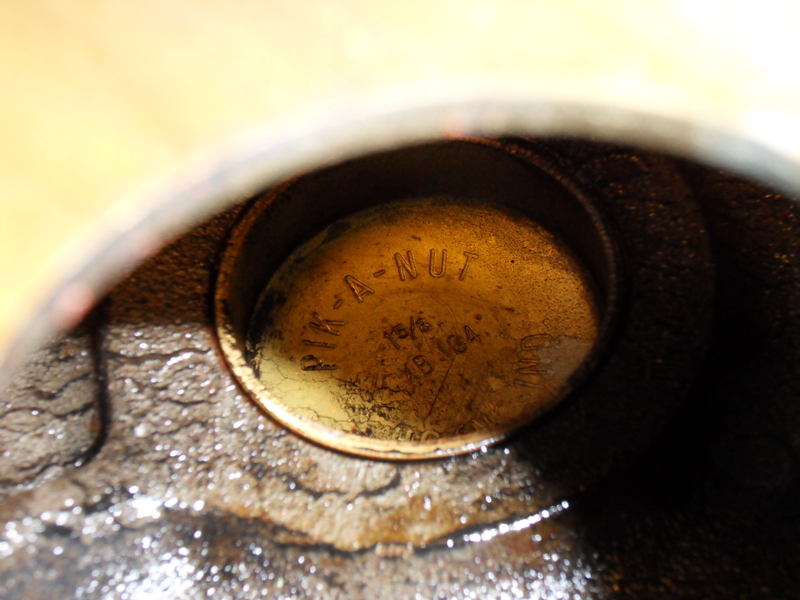

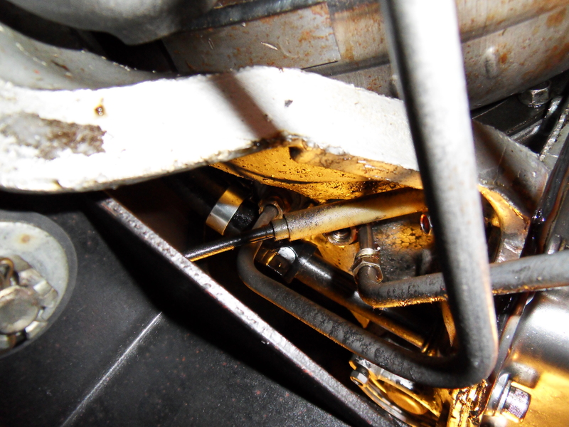

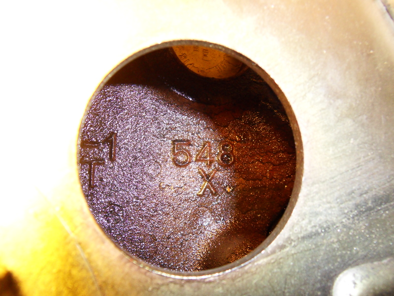

Den Peilstab ist drinnen, laut Anleitung ist alles OK. Nur Ich frage mich wie der abdichten soll. Nur durch die Schwere kraft?
Hier ist eine Nahaufnahme.

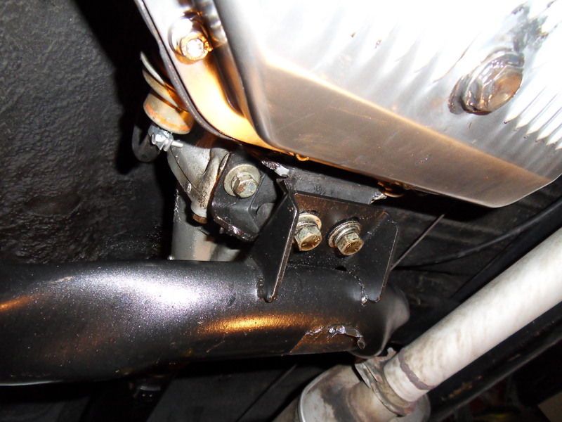

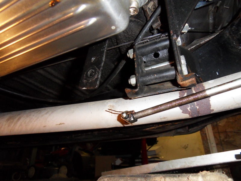

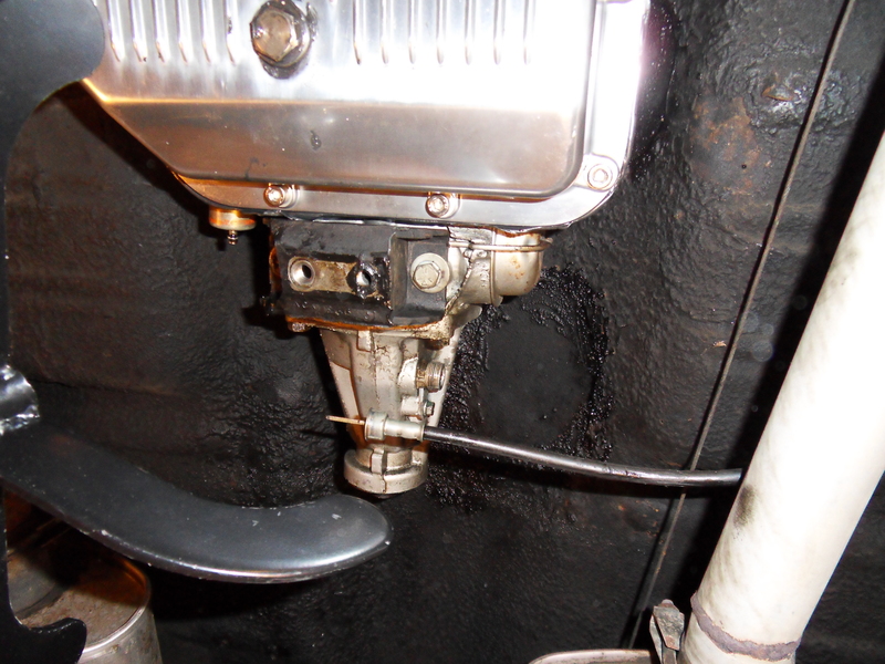

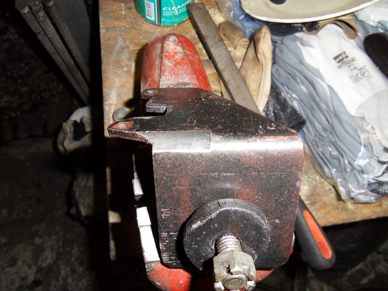

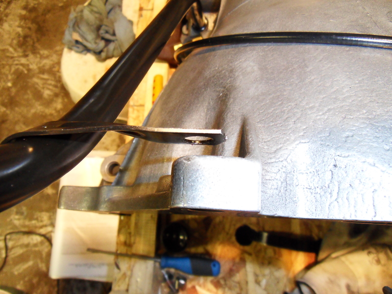

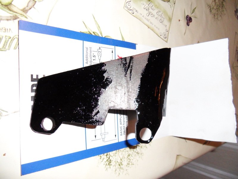

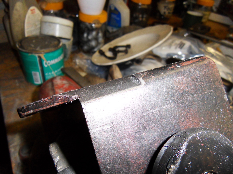

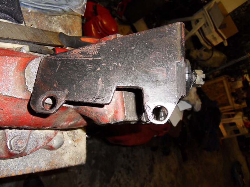

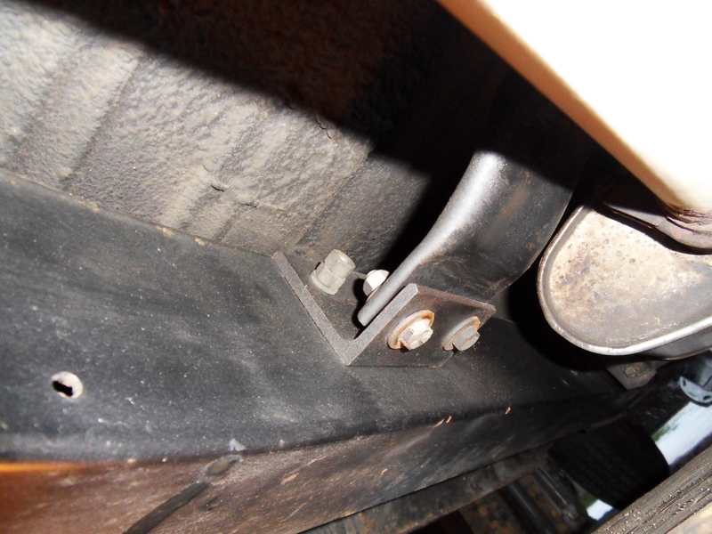

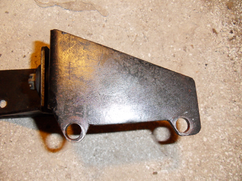

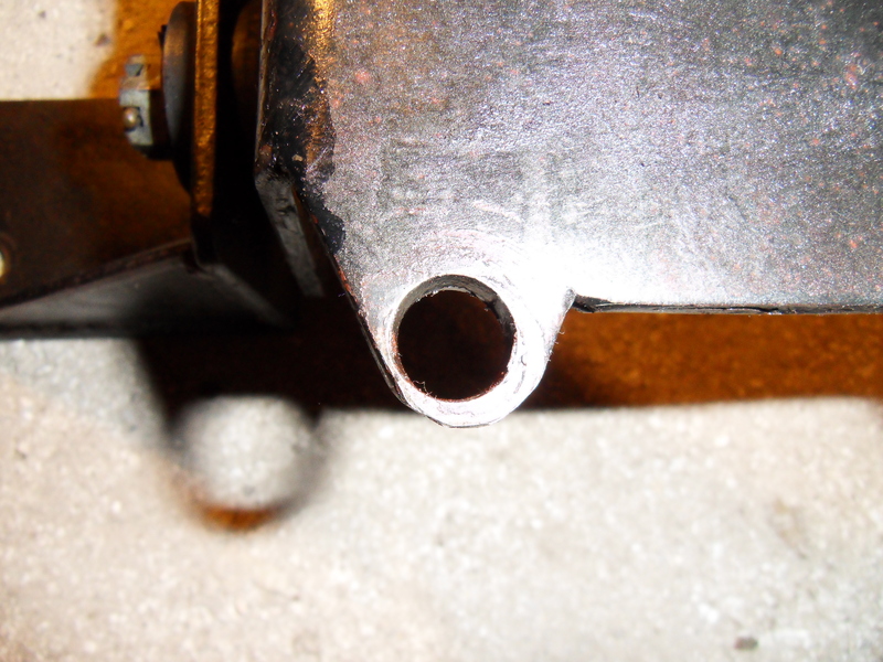

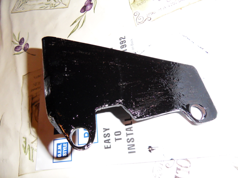

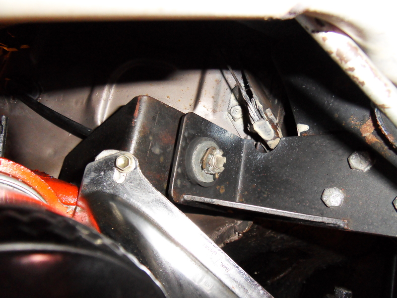

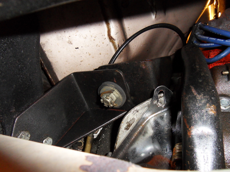

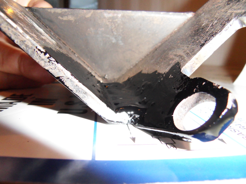

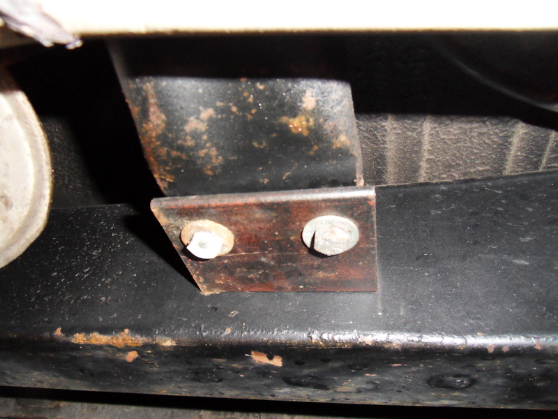

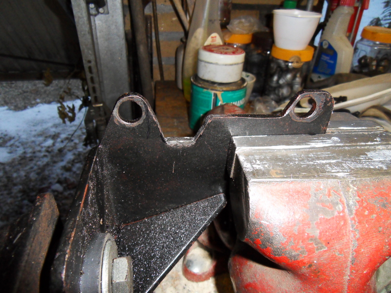

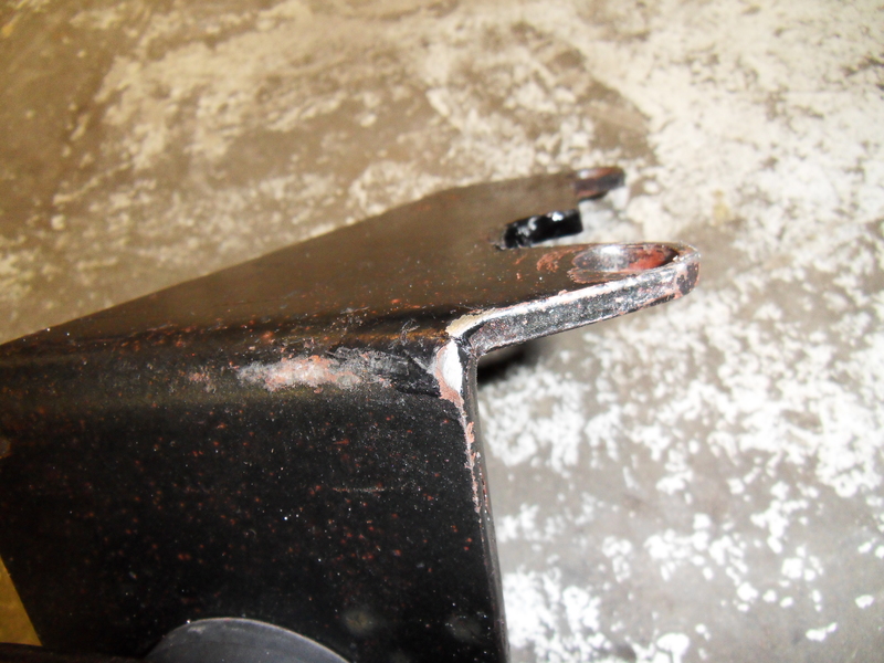

Dann kommen die Motor mounts, diese Dinger passen einfach NICHT :(
Nach vielen Schleifen und Schweißen sind wir dann hier mit gekommen.
Diese passen recht gut. :)
Nick

« Antwort #10 am: 08. 12. 2010, 12:03:11 »
Was sind denn das für Halterungen, ist das schon dieser Kit der angeboten wird??, den habe ich nämlich auch montiert, passte eigentlich recht gut, an der Glocke wo die anliegen sollten und auch verschraubt werden mußte ich aber Distanzhülsen verwenden, ohne gings nicht.

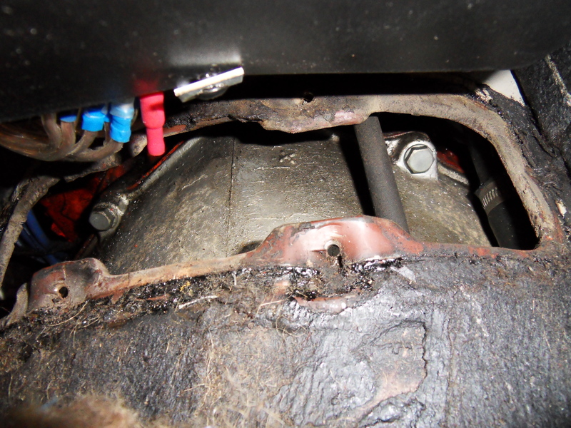

Passt das mit dem Rohr für den Peilstab bei dir, ich konnte das Rohr nicht mit der geriebeglocke verschrauben, das passte absolut nicht mit der Spritzwand, ich hab den ganzen Halter am Rohr abflexen müssen!
   Dirk

« Antwort #11 am: 08. 12. 2010, 13:22:52 »
Dirk.
Mein Auto hatte bereits ein Th350 Getriebe, die Halterungen waren schon da. Ein th2004R hat eine extra Rippe auf die Glocke. Das habe ich entfernt. Passt jetzt recht gut.
Nein den Peilstab Passt total nicht. Ich kriege den nicht rein. Ich denke ich schleife den durch und dann ein Stuck Schlauch damit ein extra Gelenk da ist.
Den Halter ist bereits ab gesagt.
Danke
Nick

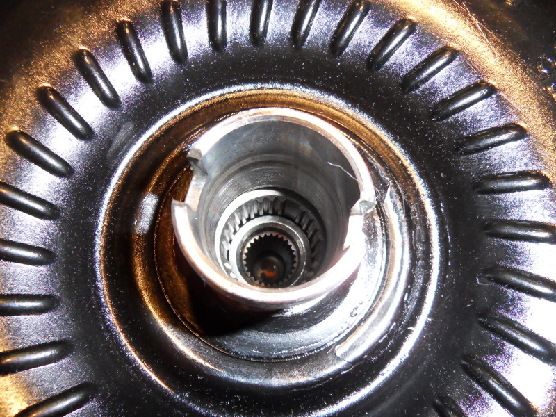

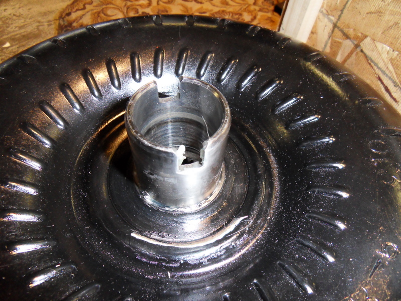

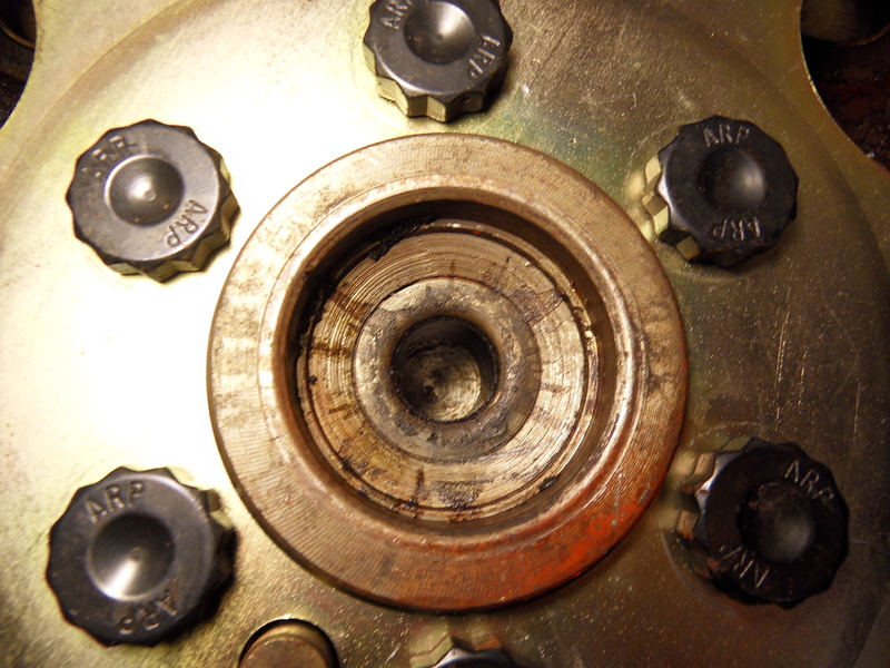

vergesse nicht das fuehrungslager aus der kw rauszunehmen!!
und noch andere zum spielen!!
85er CJ7,  mit Chevy V8,
07er Buell XB 12 STT
Nick_nl
  • Beiträge: 218
Re: Getriebe entfernen?
« Antwort #14 am: 08. 12. 2010, 17:50:30 »
 :-[ uhm... Jetzt brauche ich etwas Nachhilfe.

Hätte mich auch schwer gewundert wenn das blöde Rohr für den Peilstab nur bei mir wieder nicht gepasst hätte,
ich habe mir das etwas zurecht gebogen, ist aber ne Wurschtelei bis das Ding passt und der Peilstab nicht an den
Knickstellen hängen bleibt. Alternativ gibt es ja auch noch einen flexibelen zu kaufen, aber vieleicht bekommste das
ja auch mit einem Schlauch hin. Das sieht dann so aus bei mir.

Lokar macht flexiblen aber die sind Teuer +/- 150 euro. Und das dauert 2 Wochen.
Zuerst mit dem Schlauch probieren, klappt es nicht dann etwas anderes probieren.

Danke, dass  Problem mit den Peilstab hat sich gut gelöst.
Ein kleines Stuck Gummi Schlauch tut es gut :)

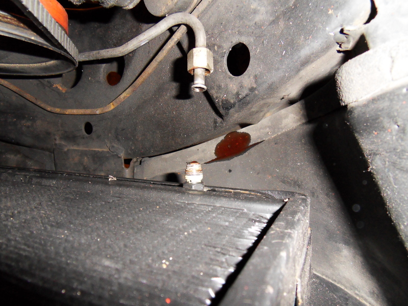

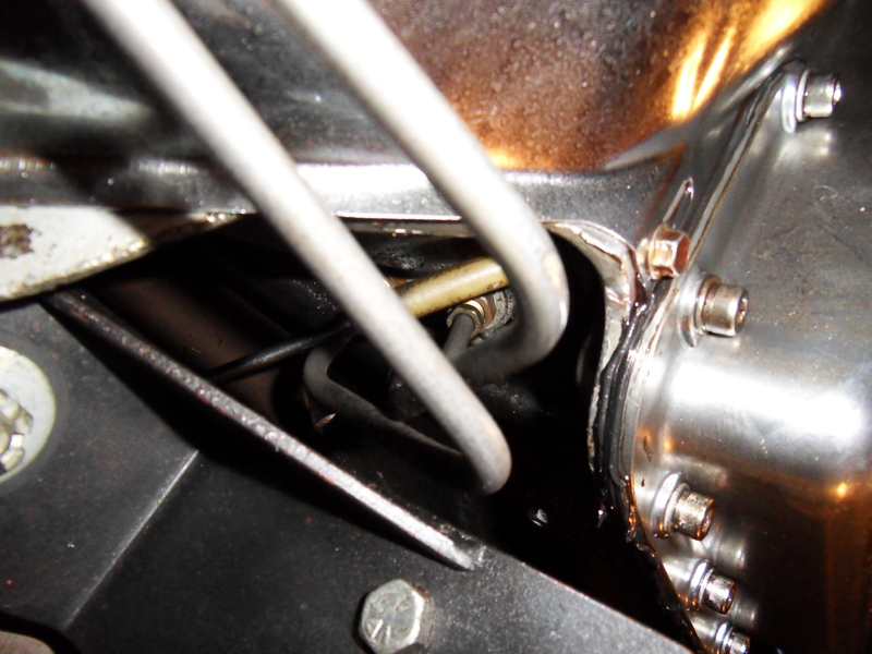

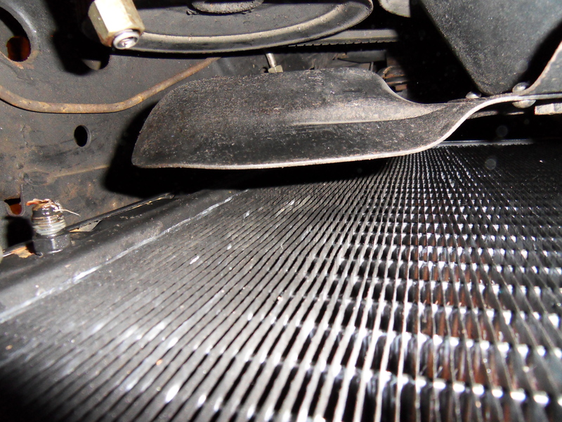

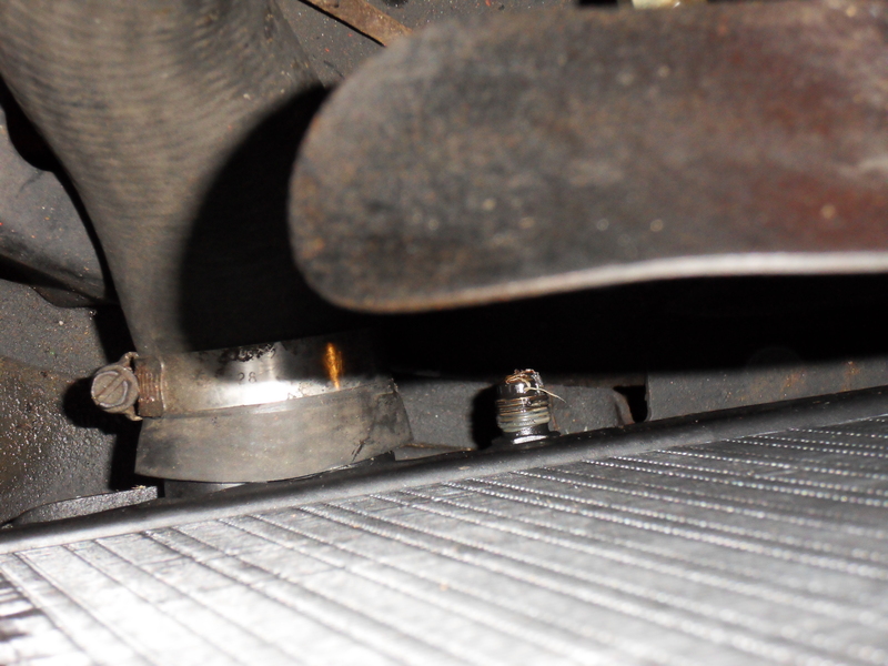

Neues Problem, die Kühlerleitungen. Die passen nicht :(
Eine ging nach etwas biegen doch rein, nur die 2e ga nicht.
Kann man die auch aus 8mm Kupfer Bremsleitung machen?
Danke :)

« Antwort #19 am: 10. 12. 2010, 12:16:23 »
Du kannst rohe Leitung als Meterware (z.B. bei Mike und Franks) bestellen und die Verschraubungen von der jetzigen Leitung nehmen. Die Leitung kannst Du dann biegen, wie du es brauchst...setzt die Verschraubungen wieder drauf und machst mit einem kleinen Bördelgerät die Bördelungen neu (das gibt es für Bremsleitungen).
