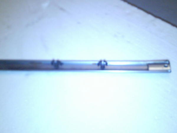

Komme gerade aus der Garage. Wollte die kleinen Chromleisten unter den Fenstern montieren.
Gemeint ist die so genannte Belt Molding am Typ 210, also die Chromleiste unter dem Fenster.

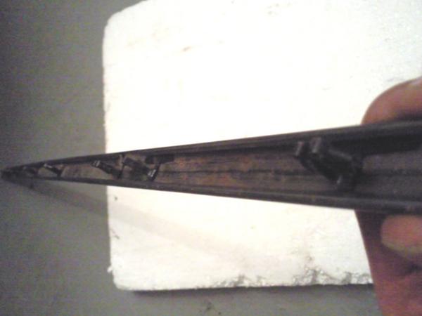

Die Clips springen immer wieder aus den dafür vorgesehenen Löchern in der Tür.
Aus diesem Grund hat die Leiste zu viel Abstand zum Blech.
Hat jemand einen TIP, warum die Clips für die Chromleiste unter dem Fenster in der Beifahrertür, und Fahrertür nicht halten wollen.
Ich habe den Kopf der Clips bereits versucht etwas auseinander zu biegen, damit es hält, aber sie springen immer wieder raus.
Kann jemand helfen?

Die Clips halten ja wie gesagt nicht mehr, da zuviel Grundierung, Farbe und Klarlack auf der Tür unterhalb des Fensters (Fahrertür, Beifahrertür) war.
Ich habe jetzt im Baumarkt einfach passende Unterlegscheiben besorgt, die man genau in die hintere Schiene der Belt Molding leiste schieben kann. Vorher eine Schraube durch das Loch der Unterlegscheibe stecken, mit einem Schweißgerät festpunkten, und dann die Unterlegscheibe mit Schraube in die Schiene der Chromleiste schieben (8 Stück). Dann durch die Löcher in der Tür stecken, voher Türpappe abmachen, und von innen mit einer Mutter verschrauben, ist etwas Fummelarbeit, da die Schrauben genau in der Sicke unterhalb das Fensters durch kommen, und das Fenster im Schacht etwas im Weg ist, aber selbst mit meinen Wurstfingern hat es funktioniert ;D
Aber es geht, dann noch etwas Loctite auf das Gewinde von innen, und fertig ist die Montage der Belt Line/Molding.
