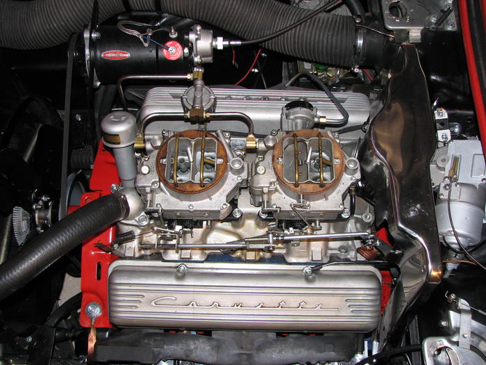

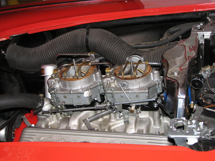

Hi, ich fahre das Setup auf meiner Corvette!  ;D
Dual 4-Barrel Carbs 245 hp.
Das war die selbe Option wie beim Chevy jedoch mit anderem Luftfiltergehäuse.
Welche Infos willst du geanau ?
 LG Heinz

Also dann mal der Reihe nach.
Einstellungstechnisch ist das kein Problem, da die beiden Vergaser progressiv und nicht synchron arbeiten. Das heisst, dass bis etwa Halbgas (Gaspedalstellung) nur der hintere Vergaser (in Fahrtrichtung gesehen) arbeitet. Ab etwa Halbgas läuft dann der vordere Vergaser mit. Vom Verbrauch kann ich dir sagen dass es vernünftig ist mit dem Gasfuß nicht alzuoft und alzutief in den zweiten Vergaser zu steigen. Ein Vergaser hat wenn ich mich jetzt nicht arg täusche 450cfm beide also 900 cfm. Ich hatte bevor ich auf 2x4 umbaute einen 600-er Edelbrock mit einem Verbrauch von etwa 16 l/100km mit den dual carbs habe ich etwa 19 l/100km wobei ich auch locker auf 22 kommen könnte. Leitstungsmäßig ist es schwierig zu sagen. Das ganze ist sehr subjektiv. Bis Halbgas läuft es ganz normal. Wenn du dann voll reinsteigst kommt der absolute Hammersound und natürlich auch ordentlich Schub. Etwas mehr Leistung wird es sicher sein aber mir ging es beim Kauf einzig um die Optik, die ich genial finde. Das nächste Problem ist natürlich der Kauf einer solchen Anlage. Du brauchst die originale Alu-Ansaugbrücke und natürlich die Vergaser. Die Preise für restaurierte Anlagen liegen in den USA so etwa bei US$ 4000.- Dann brauchst du noch den Luftfilter, das Gasgestänge und die Benzinleitung von der Pumpe zum Filter und zu den Vergasern. Vorsicht es gibt auch Repro (CLONE) Dual Quads auf ebay von denen ich abraten würde. Die Optik ist zwar relativ gleich aber wenns mal Proleme gibt wirst du für die Repros wahrscheinlich keine Ersatzteile bekommen. Die Hitze ist auch noch ein Problem bei den Duals. Und zwar die aufsteigende Wärme von der Ansaugbrücke. Es kommt zur Dampfblasenbildung in dem Schwimmerkammern und somit zu den bekannten Problemen. Das ganze aber nur wenn man stehen bleibt und den Motor abstellt (meist beim Tanken). Das kann man aber mit 2 oder 3 Dichtungen zw. Vergaser und Ansaugbrücke und blockieren des Heat Riser Valve und des Crossover and der Ansaugbrücke lösen.
Wenns noch Fragen gibt bitte melden.
LG Heinz

sieht wie ein Kunstwerk aus  in Deinem Motorraum. 8)

Danke Dir erst einmal Heinz,
sehr aufschlußreich und interessant. Sieht wirklich richtig gut aus - der Preis schreckt mich allerdings im Moment tatsächlich ein wenig ab. Mit allem Drum und Dran kostet das echt ´ne Stange Geld ...
Vielleicht finde ich ja einen pfiffigen Weg, den Batwing Luftfilter auf meinen Vergaser zu flanschen, ohne auf zwei Vergaser umsteigen zu müssen.
Wie auch immer ... danke für die Infos.

Das ist ein schöner Motorraum.
Eine Frage.
Diese teile, was tun die?
Bei die 2x4 sehe ich die immer, nur beim 1x4 nicht.

Die Bügel (Brass Vent Tubes) dienen zur Belüftung der Schwimmerkammern.
Warum sie aber nicht auf den 1x4 Vergasern verbaut wurden kann ich dir leider auch nicht beantworten.
LG Heinz
