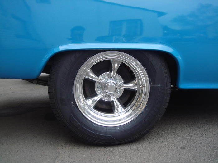

« Antwort #6 am: 16. 04. 2010, 21:59:14 »
Ahoi!
Dank euch für die Info! Ich hab mich für die Hankook entschieden. Sehen recht gut aus und sind viel leichter als die Conti mit C-Kennung die ich auf dem 56er hab.
Gruß  Frank
http://img707.imageshack.us/img707/7230/dsc03976o.jpg
« Letzte Änderung: 16. 04. 2010, 22:01:23 von franky »
Re: Welche Reifengröße?
« Antwort #7 am: 17. 04. 2010, 08:48:01 »
 :=S eine traumhafte Felge !!  8)

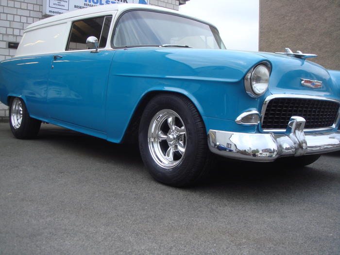

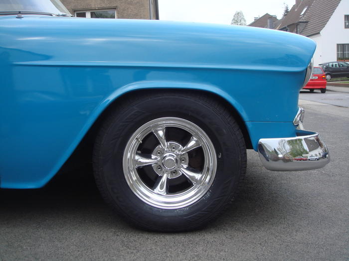

« Antwort #8 am: 21. 04. 2010, 21:48:17 »
Ahoi!
So schaut das nun aus :-)
Gruß   Frank
« Antwort #9 am: 21. 04. 2010, 21:57:29 »
Knuffig...
Gut gefüllte Radkästen... das gefällt mir...
Und ?  Ohne schleifen ?
« Antwort #10 am: 22. 04. 2010, 07:56:04 »
Seht stilsicher...sieht gut aus.  ;D
franky
  • Beiträge: 128
  • jesus build my hotrod!
« Antwort #11 am: 22. 04. 2010, 15:55:45 »
Moin Tom!
Bis jetzt bin ich noch nicht richtig gefahren. Im Stand kommt beim Einfedern nix irgendwo drann. Hinten ist recht knapp, aber der Radlauf ist auch noch original, da kann man die Kante noch etwas anlegen.
Gruß   Frank
