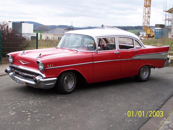

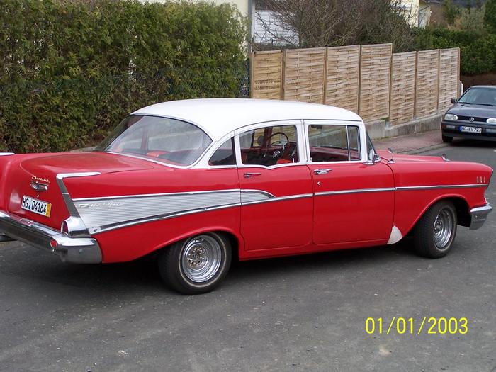

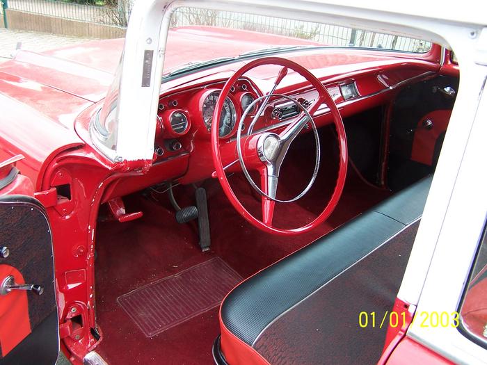

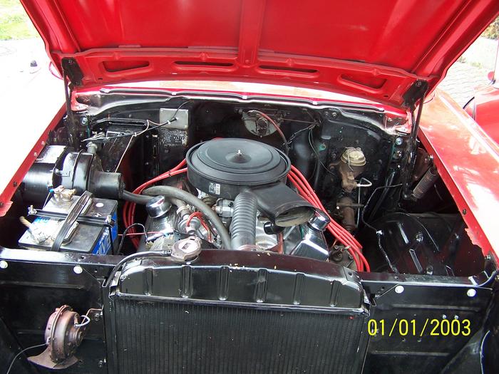

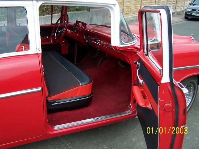

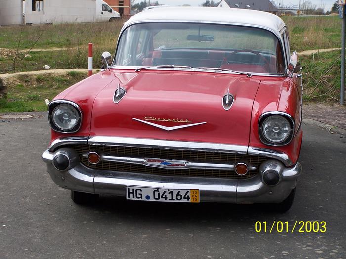

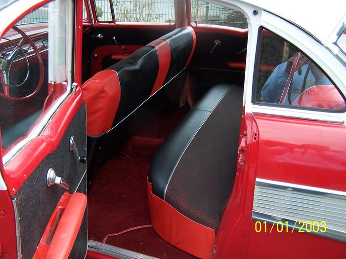

Hier mal ein paar Bilder als Update.
Re: Heute frisch geTÜVt
« Antwort #9 am: 16. 06. 2010, 20:51:44 »
ist immer interessant zu sehen wie ein so schönes Auto, durch die deutschen Kennzeichen verschandelt wird.
Dein Kennzeichen passt so wenig zu deinem Auto, wie ein Propellertriebwerk, an eine Boeing 747.....
Konntest Du nichts mit einem Buchstaben, und zwei Zahlen in Engschrift bekommen??
« Letzte Änderung: 16. 06. 2010, 21:13:05 von Mr.409 »
« Antwort #11 am: 17. 06. 2010, 07:06:21 »
Mach dir mal keine Sorgen...  das wird immer schlimmer...  irgend so nen dusseliger Golf mit US-Heckklappe eiert hier mit kleinen Schildern rum, und mir ham se auch erzählt, dann soll ich doch Platz schaffen...
Als ich meinte: Kein Problem, bitte zahlen Sie 3000,- € für das ruinieren einer Original-Stoßstange Bj. 1957  ging auf einmal auch nen "80er-Kennzeichen"...
(Na ja, zum Glück wollte das kein anschauen...)

Katana248
  • Beiträge: 299
« Antwort #13 am: 17. 06. 2010, 09:44:50 »
Die alten Felgen mit denen die Kiste über den TÜV gegangen ist ware 7x14Smoothies mit 215/70x14.
Die auf den letzten Bildern sind Cragar SS 8x15 mit 235/60x15.
Das mit dem Nummernschild ist echt ärgerlich, aber gegen die Staasmacht war kein ankommen......... :-[
