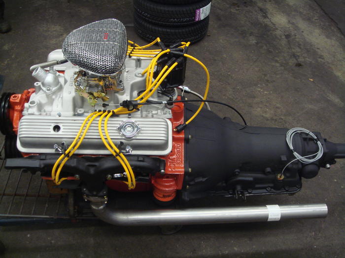

Habe gerade mal versucht deine Motornummern zu entschlüsseln, jedoch erfolglos :(. Ich habe auch einen 327er, den ich wohl nächste Woche in meinen 210 verpflanzen werde. Bei diesen SB-Motoren steht die Gehäusenummer hinten links (siehe Bild). Da sollte bei dir eine ähnliche Nummer zu finden sein, mit der lässt sich der Motor dann eindeutig identifizieren. Teile bekommst du dafür tatsächlich an jeder Ecke.
Gruß   Frank
