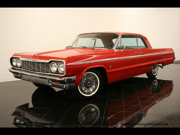

hier noch ein-mal ein Foto der Farbe...!!!

Kleiner Tip am Rande...
natürlich wäre der Farb-Scan die eine Variante, da kriegste auch nen "Norm-Ton" genannt, der dicht dranne ist.
Beim Larkspur Blue ist es nen Toyota-Farbton.
Die andere Sache... wenn du einen hast, der das K&S Computer-Misch-System benutzt, die haben diese alten Farben in der Datenbank.
Bin ich damals auch zu meinem, der hat mir nen 1/4 Liter für Ausbesserungen angemischt, und da siehst du keinen Unterschied.

Hallo Ihr
Hallo Tom das mit dem nachmischen ist schon machbar gewesen aber nur solage die Acryl -Mischbank da war
Nur jetzt mit dem SCHEISS Wasserlack ist das nicht mehr möglich das verstehen die wenigsten Kunden .Die ganzen Farbcods wurden geändert.
Du hast nur die Möglichkeit mit einem Auslese Gerät oder mann is gut und sucht annähernt dedn Farbton in den normalen Farbscalern
mit etwas Gedult und Zeit findet man da schon was ähnliches
Das Problem is ja nur das die wenigsten Oldie Besitzer nen Japsen Farbton oder sowas auf Ihren Schätzchen haben wollen......
obwohl das abzuluter Blödsinn in meinen Augen ist denn es steht ja nirgens
Und ob ich nun nen Mercedes oder nen Mazda Ton Anmische es ist eh aus der gleichen Mischbank
Im Gegenteil falls man mal was nachlackieren muss hat man wenigstens ne Vernünftige Farbnummer wo jeder Lacker was mit anfangen kann.
