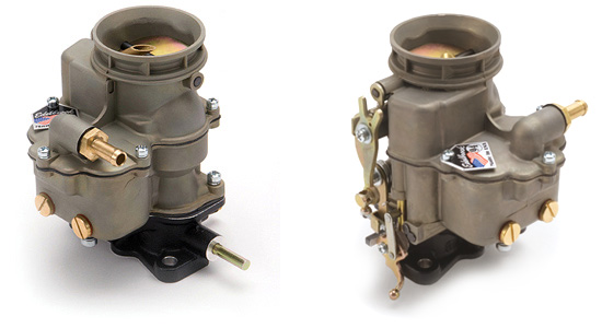

Ich brauche jetzt mal eure Hilfe. Bin auf der Suche nach einer schönen Vergaseranlage. Am liebsten natürlich auch eine Tri-Power Anlage. Gegen 2x2 Hätte ich auch nichts einzuwenden. Ich finde nur das sollte so schnörkellos wie möglich sein. Dass muss schliesslich auch sauhergehalten werden können.
Vielleicht hat ja noch jemand was rumliegen.
War heute mal wieder Halle aufräumen und schonmal alle Teile für den Zusammenbau bereit legen. Jetzt fehlen noch Vergaser uns Ansaugbrücke.
Gruss Benno
Re: Bennos kleine Bastelstunde oder wie bau ich mir nen Motor:
« Antwort #89 am: 31. 12. 2013, 20:57:42 »
Auch schön aber ist mir zuviel. 6 doppelte brauch ich dann doch nicht. Die Vergaswer sind auch nicht wirklich schön.
Mein Favorit ist bis jetzt das hier:
http://www.edelbrock.com/automotive_new/mc/carbs_acc/94_two-barrel.shtml
Gruß Benno

So, die Bestellung ist raus.
Folgendes hab ich jetzt geordert:
Einmal Edelbrock 5419:
Und einmal den Primärvergaser:
Edelbrock 94
Ich verbaue erstmal nur den mittleren und verschließe die anderen beiden Öffnungen. Wenn das das nötige Kleingeld für die anderen beiden da ist, bestell ich die. Hauptsache ich kann den Motor schonmal soweit fertig machen, dass ich ihn einbauen kann.

Sehr schön, sehe es geht weiter. Willst du die beiden äusseren Vergaser dann als sekundär ansteuern? Bin mal gespannt wie das hinterher läuft.
Das Einstellen kann dann noch lustig werden.
« Antwort #92 am: 02. 01. 2014, 11:50:49 »
Genau so hatte ich mir das vorgestellt:) Hab mich da so ein wenig eingelesen. Denke die Kombi wenn der Kickdown kommt auch die beiden zusätzlichen Vergaser zu aktivieren. Mal sehen wie er überhaupt mit nur einem läuft.
